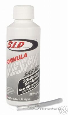

ciao io ho un problema con la mia vespa 50 e poeta mi ha consigliato di cambiare l'olio che dovrebbe sistemare il difetto, l'olio come tutti voi precisate migliore č il sae 30. oggi sono andato a comprarlo da un rivenditore di utensili di giardinaggio (come consigliato da voi) ma secondo me il signore ha sbagliato olio, lui č si sae 30(scritto in minuscolo sul retro) ma secondo me č x preparare la miscela. vi scrivo cosa c'č scritto sulla confezione:elf garden 2t syn (olio motore 2t) tecnologia sintetica. formula adatta x motoseghe decespugliatori ecc,con miscela separata o preparata.assicura la massima protezione in tutte le condizioni d'impiego.miscelare secondo le prescrizioni del costruttore. poi all'uscita un vecchietto mi ha consigliato di prendere l'olio x la catena della motosega e che lui usa quello x la sua vespa io l'ho preso ma con dubbio... secondo voi č giusto uno di questi olio o devo cercare qualcosa di + mirato? grazie atutti

12,25 KB
(1)il sae 30 e specifico per motori, lo devi usare per il motore.
(2) il 100% sintetico per fare la miscela.
SONO 2 OLI DIFFERENTI LA FOTO RITRAE L'OLIO PER I MOTORI SAE 30.
il costo e basso e la resa e buona.. prima di comprarlo mettiti in contatto con il venditore, e chiedi informazioni su cosa compri, il venditore si chiama nicola.. e molto disponibile

a dire il vero dovrebbe essere minerale il sae 30 per le vespe...cmq perke no? prova quello che ti ha consigliato il vekkietto..o quello di zio giulio solo che ti tokkera oridnarlo ecc...prova...ma il sae 30 lo hai gia messo?

tutto ok ne ho preso un litro da un meccanico che ripara vespe. gia cambiato e tutto ok... grazie di tutto
