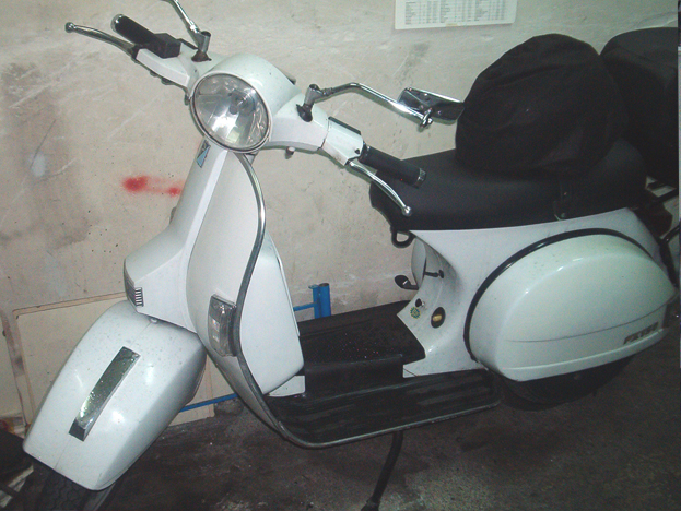

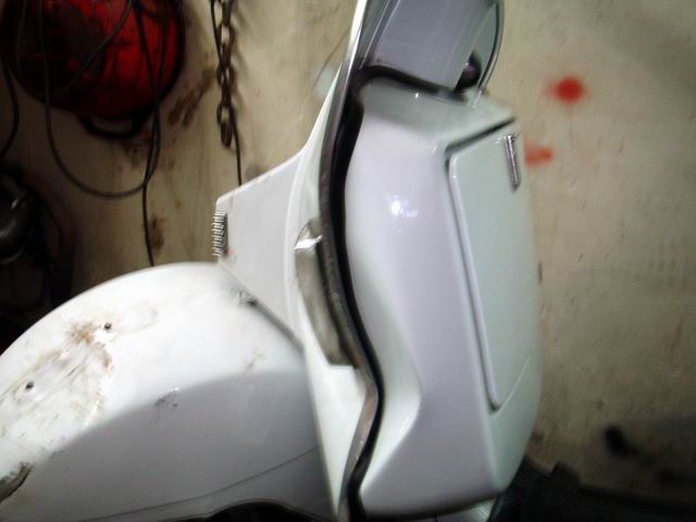

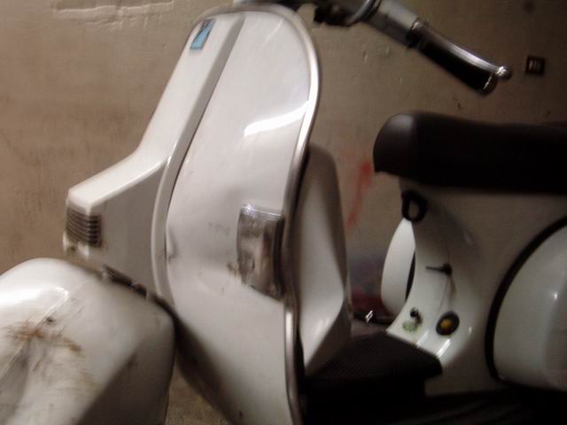

in curva sono scivolato su una macchia d'olio la vespa finì in una scarpata..
43,52 KB
32,77 KB
35,56 KB
34,11 KB
bianco,bianco,,adesso e riparata

tutto è bene quel che finisce bene!!
Complimenti
Vespaforever!!
PARTE...PARTE SIIII CE LA FA A PARTIREEEE!!! CHE BELLOOOOOOO!!

hai avuto una bella bortuna a non farti male, adesso è tornata a splendere!

ben fatto!
solo una cosa,come hai fatto a raddrizzare lo scudo?
la forza d'animo!!

ero andato in un carozziere che mi aveva fatto un preventivo di 900,00 euro e per giunta ci dovevo comprare nuovi oltre il parafango anteriore il bauletto porta oggetti e il bauletto laterale,,,sinceramente mi sono sentito preso per il c,,l,,o
e allora lo riparata io,
ho comprato solo il parafango il resto e stato tutto raddrizzato con martello di resina e poi la lamiera lo modellata con la classica lima ad esse,e dal lato opposto con gomito arrotondato in ferro,,
non e stato un lavoro facile solo per raddrizzare e levicare e volata una domenica intera,,anche perchè non sono pratico,,,
può sembrare strano ma lo verniciata con le bombolette,,,
ad un colorificio gli ho dato il numero del colore così mi a preparato lo stucco spray e le bobolette sia del colore che quella di lucido,,ho aspettato pochi minuti e mi ha dato in tutto 4
bombolette da 250gr.ciascuno,2 colore e una di stucco 1 di lucido,e con delle valvole per fare lo spruzzo a ventaglio,,,
sò benissimo che la verniciatura classica e la migliore,,,,,ma con le bombolette mi e venuta accettabile,,
in un futuro non molto lontano la restaurerò ad opera d'arte,,,il fatto è che non si trova il tempo necessario,,,,cavolo!!!!

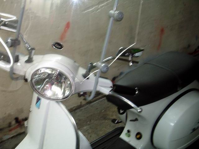

Dove hai preso quegli specchietti???
Io ho lo stesso modello solo che è nero ma con i miei specchietti non ci vedo un " Vespa ".......

quei specchietti li monta il YAMAHA Virago Custom ,e un mio amico che ha questa moto se li è cambiati con un modello a goccia,e cosi me li a regalti ,,li ho montati per lo più per un fattore estetico perche quelli originali mi sembravano due parabbole satellitari,,
comunque la visuale non è delle migliori,però mi piacciono tanto,,
li puoi trovare in negozzi di accessori per moto Custom,,
