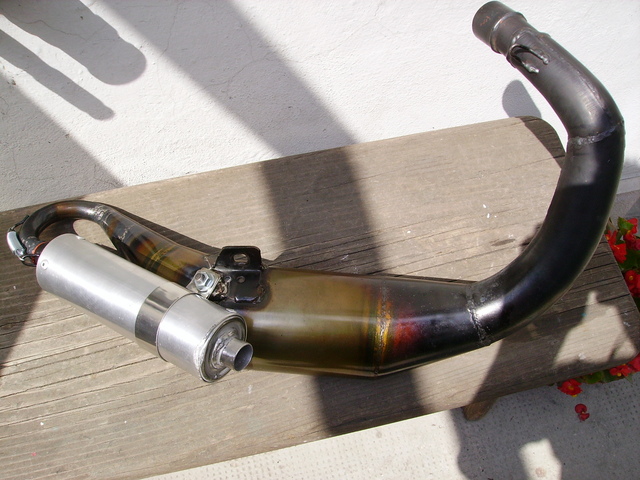

Ecco la nuova simonini D&F arrivata stamattina!!!!
168,06 KB

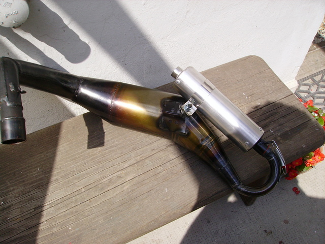

Inserito il - 05/03/2008 : 14:08:33  Mostra Profilo Invia a stefano vespista un Messaggio Privato
165,15 KB

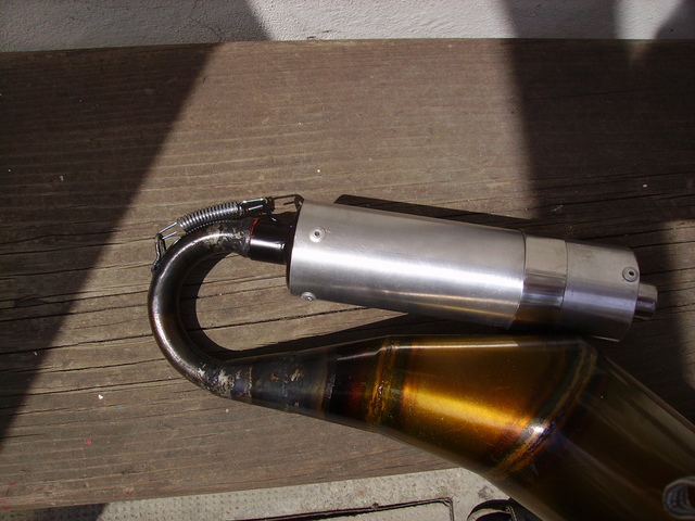

Inserito il - 05/03/2008 : 14:09:41  Mostra Profilo Invia a stefano vespista un Messaggio Privato
171,46 KB

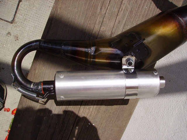

Inserito il - 05/03/2008 : 14:10:29  Mostra Profilo Invia a stefano vespista un Messaggio Privato
173,67 KB

ciao ste....ma la d&f mica era quella che aveva il terminale sotto la pedana?
è la nuova versione?
la mia è modificata dal negres apposta x l'elle!!!!!

Sì, la Down & Forward è quella che ha il silenziatore sotto la pedana, e scarica a destra...
Questa è stata modificata dal Negres, è stata ricalcolata per le fasi dell'M1L e il silenziatore è a camere.
