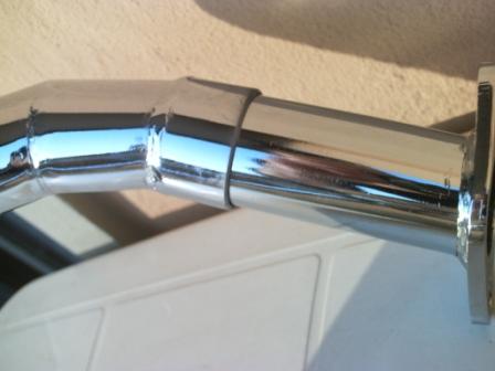

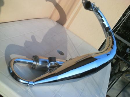

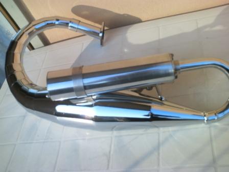

ciao ste!! come ti ho deto prima per telefono,
son andato a ritirare la mia M3XC !!!
é venuta davvero bene!!
E la cromatura e a dir poco impeccabile!!!

stefano vespista

Splendida la cromatura bruno

bruno è stupenda la cromatura
anche se tutta cromata col silenziatore con carbonio era una figata
