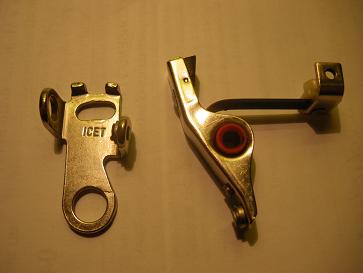

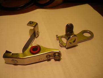

Allora ..queste sono le foto delle puntine che erano montate sul mio statore statore:
21,16 KB
21,1 KB
visto che devo cambiarle e pensavo di prenderle da zanghetopi, mi dite perfavore andando sul sito qual'è il numero del prodotto giusto..?
IE4010,IE4011,IE4013..?? perchè le puntine compatibili per GL(come si legge a fianco dell'articolo IE4010) mi sebrano diverse ad occhio dalle mie...boh

Inserito il - 21/09/2010 : 21:40:27  Mostra Profilo  Visita l'Homepage di poeta  Clicca per vedere l'indirizzo MSN di poeta Invia a poeta un Messaggio Privato
Cosa ti ho detto.... prima?
Ciedi a p4scoli se ti manda le puntine originalei GL con il perno fisso sul piatto statore e non quelle con il perno sulle puntine a pressione, per una VGL Specifica che si tratta di VGL e non di GL!
Chiamalo domani... magari ZANGHE le ha, poi ti ci guardo, ma il ricambio nella sua piccolezza merita questa premura.. chiama p4scoli.
Il condensatore che hai originale funziona meglio di quelle skifezze nuove dai retta, non toccarlo.
Inserito il - 21/09/2010 : 21:41:28  Mostra Profilo  Visita l'Homepage di poeta  Clicca per vedere l'indirizzo MSN di poeta Invia a poeta un Messaggio Privato
Forse ha anche le ICET originali... chiedi.

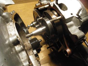

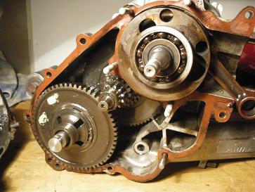

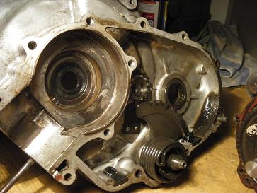

Ho mandato un'E-mail a p4scoli per la storia delle puntine..vedremo cosa mi saprà dire..intanto, pianin pianin sto andando avanti.. carter aperti!
34,21 KB
Il cuscinetto è rimasto attaccato all'albero(com'era da immaginarsi)
38,64 KB
37,03 KB
Questo fine settimana se ho tempo tiro giù i vari ingranaggi,cambio etc per pulirli per bene e cominciare a vedere un pò di pezzi da cambiare..ma tutto a suo tempo..quindi alla prossimo aggiornamento
Fabio
Mazza
Città: Torri di Quartesolo
479 Messaggi
Inserito il - 22/09/2010 : 17:48:40  Mostra Profilo  Clicca per vedere l'indirizzo MSN di Mazza Invia a Mazza un Messaggio Privato
Quel motore è ottimo!
Quasi quasi si poteva anche fare a meno di aprirlo!
Ma ormai... :)

Bè, considerando che ha 50 mila chilometri una controllatina è meglio farla..poi mi direte voi cosa sostituire di certo e cosa invece si può lasciare originale..!

coma fai a dire che un motore è ottimo vedendo due foto dei carter aperti con tutti i componenti al loro posto?? hai fatto bene ad aprirlo...
Ciao Fabio, ottimo lavoro, stai procedendo bene!
Se ti può aiutare:
Cose da cambiare:
- Crociera cambio
- Tutti i cuscinetti;
- Paraoli;
- Revisionare parastrappi;
- Controllare albero e biella, eventuale reimbiellaggio;
- Controllare gioco ingranaggi cambio, eventuale spessorazione;
- Tutte le guarnizioni, compresi gli O-Ring interni e tamponi fine corsa;
- E' auspicabile cambiare anche l'ingranaggio messa in moto;
- Smontaggio e revisione completa della frizione con sostituzione molle, bicchierini, dischi e boccola di consumo in ottone. Verifica ed eventuale sostituzione campana (se crepata).

Inserito il - 22/09/2010 : 19:37:50  Mostra Profilo  Visita l'Homepage di poeta  Clicca per vedere l'indirizzo MSN di poeta Invia a poeta un Messaggio Privato
Solo dischi e neanche le molle! Si vede subito che quelo motore i 50.000 li ha fatti bene... è messo davevro bene, il PARASTRAPPI semmai, quello sì, la boccola di ottone se non ha gioco evidente lasciala è meglio di quella nuova dai retta.
