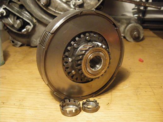

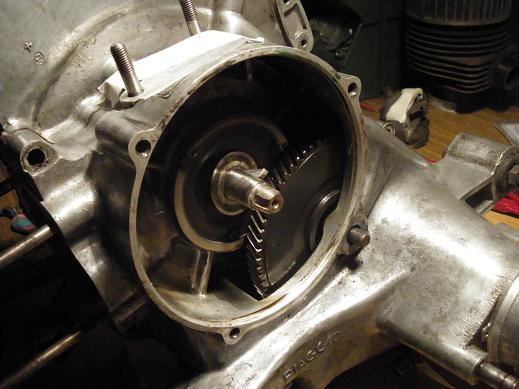

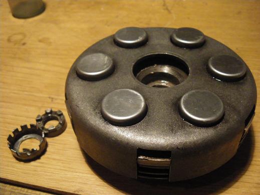

Eccoci qui
Oggi finalmente mi è arrivata per posta la chiave a castello per la frizione..non ho resistito e sono andato avanti con un pò di lavoretti!
Frizione smontata:
46,02 KB
41,04 KB
48,05 KB

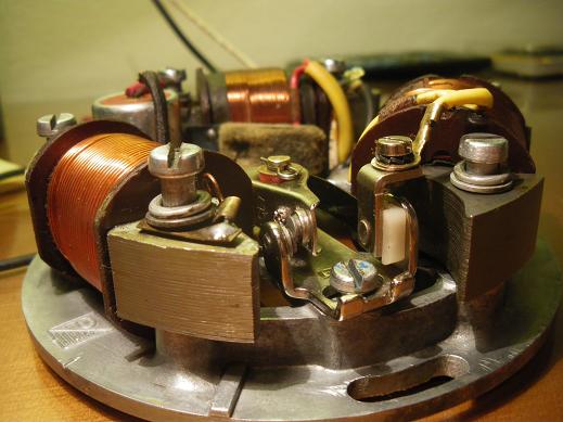

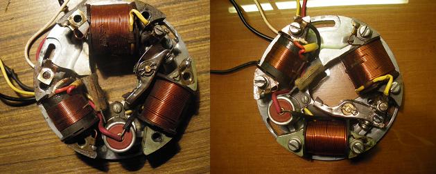

Nel frattempo ho pulito e sistemato anche lo statore e devo dire che sono abbastanza soddisfatto nonostante un problemino che vi spiego qui di sotto!
52,77 KB

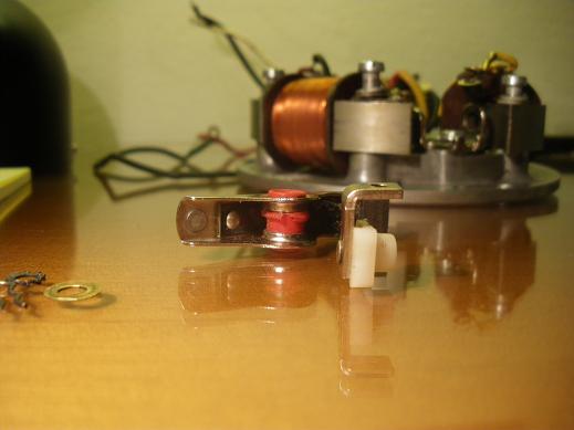

La "plastichetta" rossa di un movimento delle puntine si è consumata facendo lavorare male quest'ultime nel modo in cui si vede nella foto seguente..
30,39 KB
48,61 KB
Potete suggerirmi cosa fare..?! trovo il "pezzettino rosso" di ricambio da qualche parte..
Aspetto come al solito il vostro prezioso aiuto
Grazie a chiunque voglia rispondermi!
A presto
Fabio

per quello che costano fai prima a sostituire le puntine.
Quoto !!!!

Cambia le puntine ed il condensatore, spenderai al massimo una 15ina di euro.
Per quanto riguarda i fili io non li toccherei mi sembrano ancora in ottime condizioni.
Comunque complimenti per la vespa, è veramente un bel pezzo!!!
Se accetti un consiglio, non restaurarla, lasciala così com'è che ha davvero un fascino particolare.

Grazie per i complimenti, vedrò al più presto di cambiare le puntine

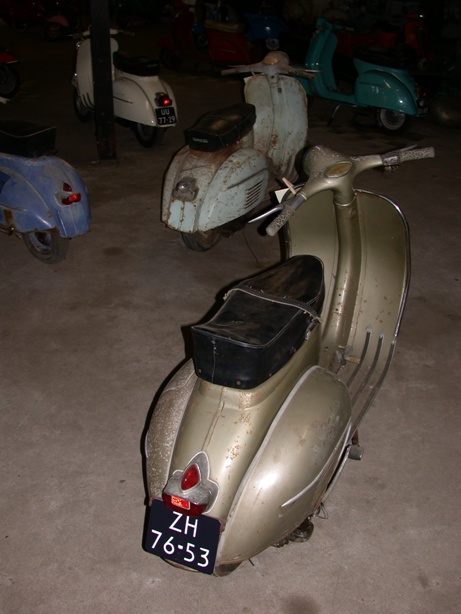

Here some news from “signore belga”
I have tried to understand a few words from the discussions on this forum. Unfortunately, my Italian is really bad and thanks to “Google translate” I could follow some discussions.
Not many people in Italy know about this special Vespa: it’s a VGLB vespa made in Belgium by the company Misa. This vespa was made for the Belgian/Dutch market only! In fact it is an VBB vespa, differing only by it’s 10” inch wheels and a special logo glued on the legshield. Sometimes Misa painted these vespas in its own colours, like this VGLB in champagne-brown.
So if you need replacements parts, you should look for Vespa VBB parts. It’s as simple as that! Perhaps you know already “SIP” scooterparts in Germany? It is the biggest Vespa parts supplier (internet) in Europe and you can find a lot of parts for your scooter.
I will send you the next days some pdf documents (parts manual and restauration guide). I hope you can use them.
My advise is to keep the vespa in its original condition as much as possible, only replacing the necessary parts like rubbers, worn motorparts, cables, etc. Paint and rust should be treated, but please do not repaint anything.
You have done an excellent job until now! Take your time and take a lot of pictures when dismantling the Vespa.
Good luck / Ciao
Edwin (alias Misa)
Here a picture of another champagne-brown VGLB vespa
90,36 KB

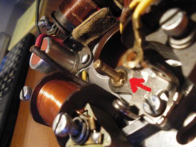

le puntine sono vecchi modelli, si svita il perno e non và a pressione, metti foto macro della punteria vista da sotto, serve p4scoli stavolta.

Scusami ma non ho capito cos'è che dovrebbe svitarsi..?
Per cambiare le puntine non è sufficente prendere quelle per il modello Gl o sono diverse?

Sì tipo Gl ma con perno fisso a vite sul piatto statore, come credo siano le tue verifica, esistono in due versioni difatti..
Il pernetto mi sembra avvitato ma non potrei giurarci...
l'unica cosa dalla quale posso intuirlo sono le due scanalature alla base che immagino servissero per avvitarlo sulla base..da sotto il piatto non si capisce..
