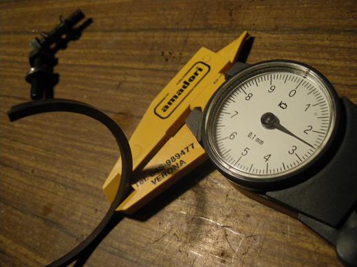

E' la seguente..sul cielo del pistone c'è scritto 57,4 che è la misura delle fasce elastine no?!,per sostituirle devo comprarle dello stesso diametro o, dato che ha fatto tot chilometri devo cambiare proprio tipo di fasce?? Illuminatemi perchè ha riguardo so poco niente, anzi NIENTE!
fABIO
Inserito il - 15/09/2010 : 17:55:47  Mostra Profilo  Visita l'Homepage di poeta  Clicca per vedere l'indirizzo MSN di poeta Invia a poeta un Messaggio Privato
Misura delle fasce elastiche non solo il diametro (57,4) ma anche l'altezza 1,5mm o 2,0 mm?
Sono le fasce elastiche di una VBB1T quelle... se serve, non chiedere quindi fasce per la GL che non potranno capirti, almeno che tu non stia parlando con p4scoli o POETA.

Il calibro segna 2e5:
45,14 KB
Inserito il - 16/09/2010 : 07:39:36  Mostra Profilo  Visita l'Homepage di poeta  Clicca per vedere l'indirizzo MSN di poeta Invia a poeta un Messaggio Privato
Vbb1 allora ... sono un modello di fasce molto arcaico...

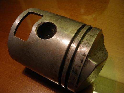

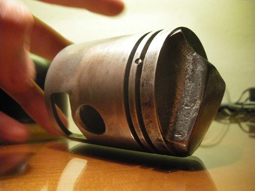

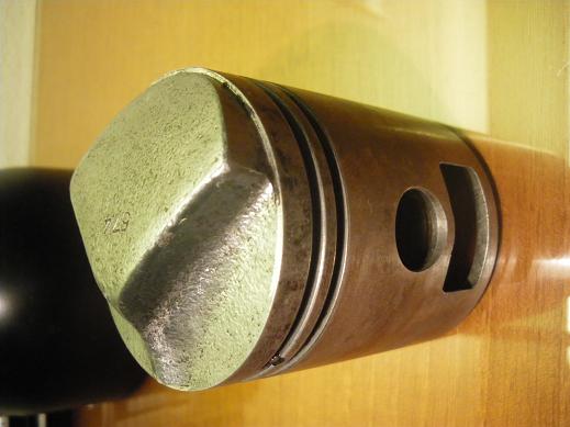

Ho ripassato il pistone:
così può andare o insisto ancora un pò di più..?!
36,41 KB
37,99 KB
32,53 KB
Mazza
Città: Torri di Quartesolo
479 Messaggi
Inserito il - 17/09/2010 : 09:03:56  Mostra Profilo  Clicca per vedere l'indirizzo MSN di Mazza Invia a Mazza un Messaggio Privato
Fabio, adesso va bene quel pistone!
Hai già trovato le fasce elastiche?
Buon lavoro!

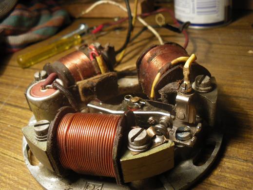

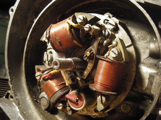

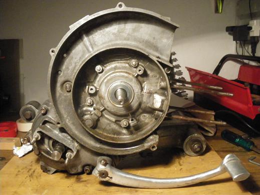

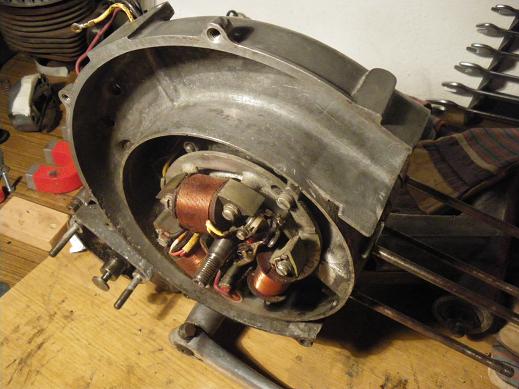

Intanto ..FINALMENTE sono riuscito a tolgiere il volano!!
maca poco all'apertura dei carter..intanto la situazione si presenta così:
51,9 KB
56,54 KB
Smontato anche lo statore:
52,41 KB
49,59 KB
Inserito il - 17/09/2010 : 15:45:28  Mostra Profilo  Visita l'Homepage di poeta  Clicca per vedere l'indirizzo MSN di poeta Invia a poeta un Messaggio Privato
fai prima i cavi statore... una cosa alla volta e poi bustina con viti e rondelle e tutto...
CATALOGARE e poi procedere, il PISTONE và bene....
Bravo.

Si si, prima pulisco e metto a posto bene lo statore, che ha già un piccolo problemino a livello di puntine.. si può intuire dalla penultima foto( ma metterò foto più particolareggiate quando ci starò lavorando sopra)!
