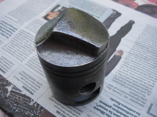

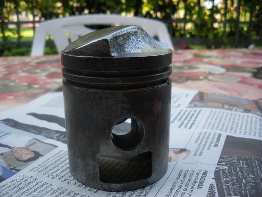

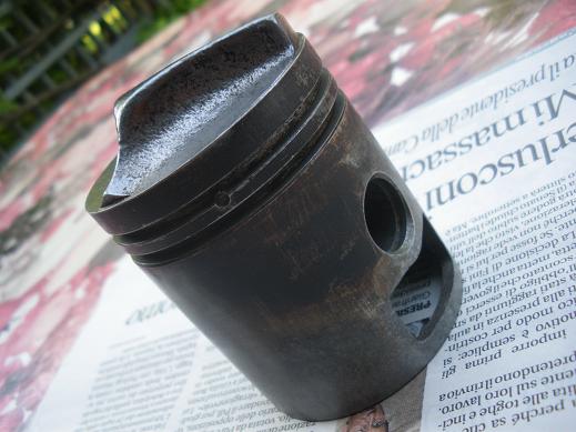

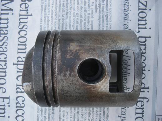

Intanto ho pulito con paglietta fina fina e benzina il pistone:
Vi metto un pò di foto così mi dite qualcosa.

Inserito il - 15/09/2010 : 16:46:27  Mostra Profilo Invia a fabio.spiazzino un Messaggio Privato
Ecco qua:
49,27 KB
47,01 KB
47,09 KB
48,47 KB
Che dite, è sufficente così o serve una pulizia più accurata
Grazie come al solito per i suggerimenti
Fabio

Mah...mi sembra ancora un po' sporchetto quel pistone...
Non riesci a fare di meglio?
Inserito il - 15/09/2010 : 16:57:52  Mostra Profilo Invia a djgonz un Messaggio Privato
ne hai ancora da pulire... Quel pistone deve tornare grigio...
Inserito il - 15/09/2010 : 17:12:52  Mostra Profilo  Visita l'Homepage di poeta  Clicca per vedere l'indirizzo MSN di poeta Invia a poeta un Messaggio Privato
...pazienza e carta abrasiva da 800 bagnala con svitol o olio faranno miracoli, comuqnue NON è grippato, ha circolato tanto ma è buono! Direi solo fasce e gabbia a rulli nuova, se la ha.. se la ha... quel MISTERIOSO MODELLO!
