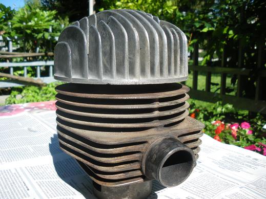

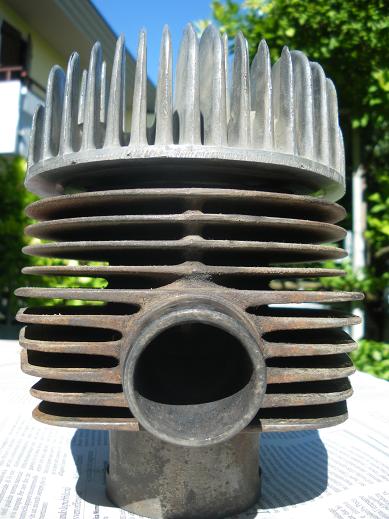

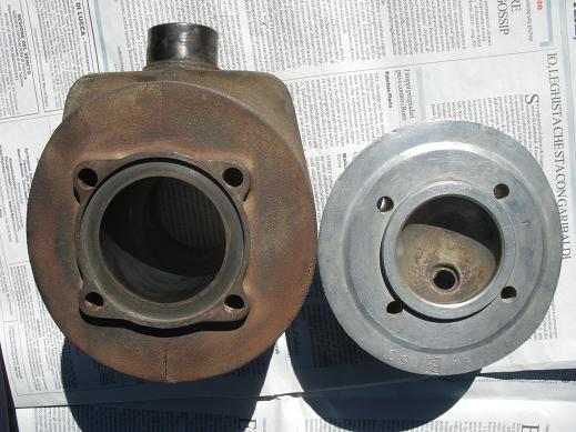

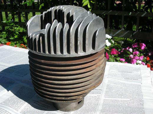

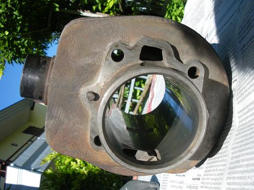

Aggiorniamo questo Post con gli ultimi lavoretti che in questi ultimi giorni di vacanza riesco a portare avanti Stamattina ho terminato di pulire la testata:
 60,72 KB
 53,94 KB
 62,08 KB
 58,36 KB
 52,75 KB
Ora,(non uccidetemi ).. so che il cilindro andrebbe verniciato con nero ad alta temperatura ..ma io sinceramente lo lascerei così, un pò vintage,"passato"...Questa è la mia idea..poi, aspetto i vostri suggerimenti !

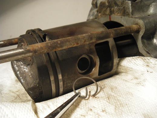

Altra domanda : ho tolto le 2 "sicurezze" del pistone(foto)
 41,9 KB
Mi spieghereste come si fa a toglierlo dalla biella.. ??Così dopo pulisco bene anche quello e metto qualche foto !
Grazieee alla prossima FABIO |
Città: XXX
9999 Messaggi |
Inserito il - 10/09/2010 : 11:44:06
fai uscire spingendolo via o verso destra o verso sinistra, lo spinotto del pistone, ovvero il "cilindretto" che era tenuto fermo dalle due sicurezze (come le chiami te )... deve uscire tutto, serve apposta per far stare il pistone solidale con la biella |

Fabio, se non ti va di verniciarlo di nero, fallo pallinare in rettifica! Il risultato è stupendo perchè il cilindro assume il colore della ghisa, ovvero un grigio scuro. E visto che ci sei fatti anche lucidare il cilindro. Dalle mie parti, cioè a Vicenza, per lucidatura e pallinatura mi hanno chiesto 20 euro di lavoro!

Ho provato a Spingerlo fuori ma non si muove niente |
Inserito il - 10/09/2010 : 14:05:17
Allora, il cilindro, lascialo così...
Per lo spinotto del pistone, fai così, procurati un accidenti qualsiasi che corrisponda più o meno al diametro dello "spinotto", ora tenendo il pistone con una mano (per sicurezza) batti con un martello sullo spinotto che verrà spinto fuori dal perno frapposto che avrai posizionato... fatti aiutare da un amico, perchè una mano tiene il martello, una lo spinotto ed un'altra il pistone, difficile tu abbia TRE MANI!
belin non basta spingerlo con le dita eh!  fai come dice paolo  |

Avevo già provato con una chiave a tubo da 10 già ieri sera con mio papà, lui teneva il pistone e il smartellavo pian piano ma non si è mosso niente.. ho messo un pò di sbloccante ma ancora niente.. |
Inserito il - 10/09/2010 : 14:22:39
| Smartella più deciso, verrà via, se è davvero ostinato, fiamma bruciatore bunsen da campeggio, scaldi e riprovi, usa i guanti.. che skotta! |

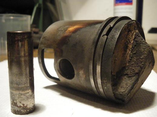

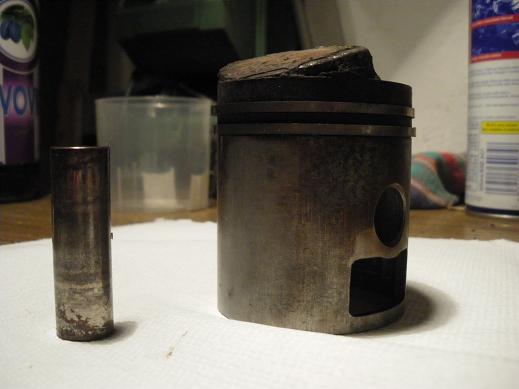

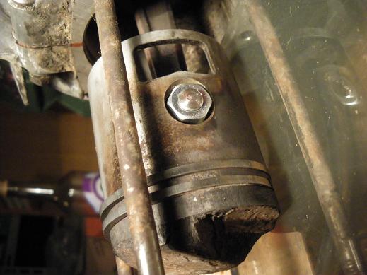

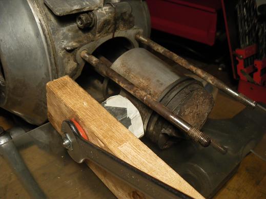

Eccoci qua Oggi pomeriggio ero ispirato e sono andato avanti con i lavori;Pistone smontato con un pò di ingegno!
Un "Estrattore", se così si può chiamare,costruito al volo ha risolto il tutto :
 44,03 KB Barra filettata lunga sui 10cm,con bullone del 13 in testa(spessosre giusto per poter forzare sui bordi del cilindretto )
 42,68 KB
Dall'altra parte,un bullone bello grande(in modo da farci passare il cilindretto in uscita)appoggiato direttamente in battuta sul pistone,più legnetto tattico e altro bullone che veniva tirato facendo scivolare il tutto
Bene, dopo questa Genialata , che so benissimo essere una cazzata rispetto ai lavori e alle soluzioni alternative ai problemi che vedo su questo forum.. Ecco come si presenta la situation :
 39,72 KB
 31,47 KB

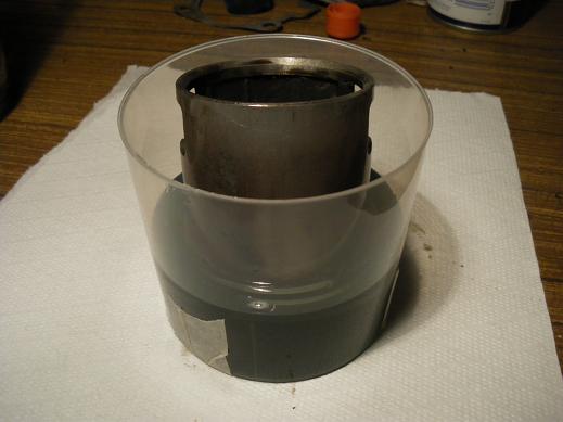

In ammollo nella benzina per ammorbidire le incrostazioni:
 33,02 KB
