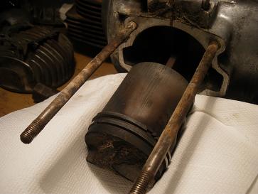

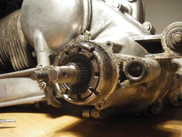

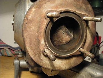

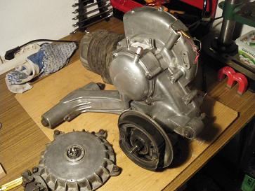

Oggi pomeriggio ho trovato un pò di tempo e sono andato avanti con i lavori

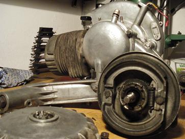

Smontaggio tamburo, freno post e parapolvere:
36,85 KB
34,71 KB
32,48 KB
Gt:
32,36 KB
28,2 KB

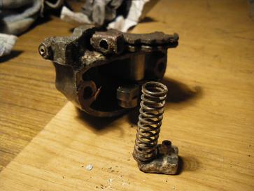

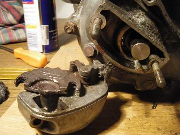

Ed eccoci qua selettore tolto..ma già precedentemente rotto..che dite..meglio saldare o cercarne un altro..??
35,24 KB
28,64 KB
A presto
Fabio

Inserito il - 07/09/2010 : 10:46:53  Mostra Profilo  Visita l'Homepage di poeta  Clicca per vedere l'indirizzo MSN di poeta Invia a poeta un Messaggio Privato
Risaldare in alluminio e rimodellare con minitrapano dremel....
da quel selettore dipende in veruità tutto il lavoro futuro...
se sei in grado di ripararlo (anche farlo riparare ad altri), allora uno spiraglio di possibilità esiste perchè Tu nonostante la giovane età e la zero esperienza riesca a farcerla!
U/n pezzo alla volta con calma e perizia....
inizia con il selettore appunto.

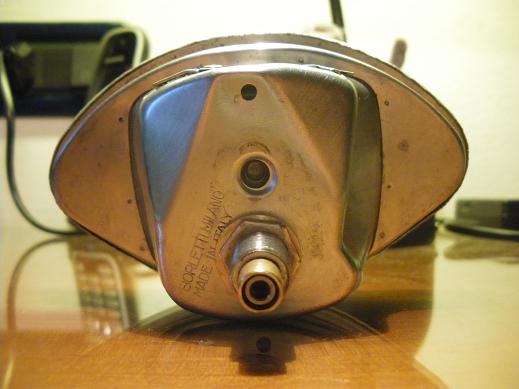

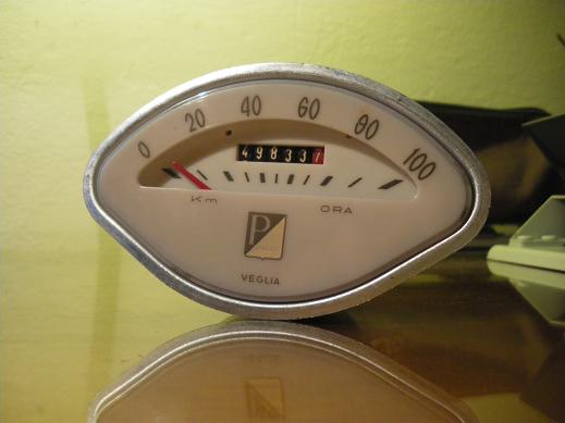

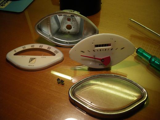

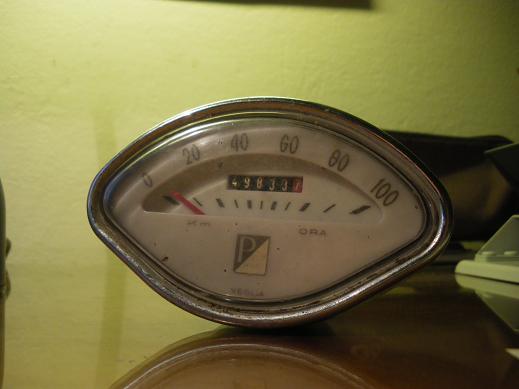

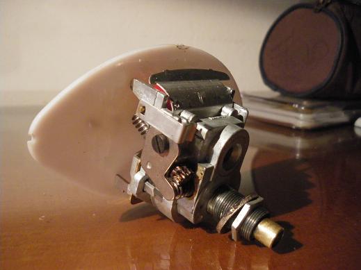

Intanto oggi mi sono dedicato al restauro del contachilometri a ventaglio!
Un pò di foto;
31,46 KB
32,01 KB
39,58 KB
Devo dire che è un ottimo conservato, quindi niente ricambi nuovi come vetro o fondoscala ..solo un pò di pazienza nel pulire il tutto e riingrassare i movimenti e i vari ingranaggi.

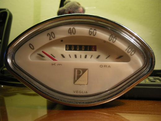

Giunti alla fine:

Dura dire restauro del contachilometri... E' praticamente nuovo...
Solitamente nella conchiglia zincata qualche fioritura viene fuori invece nada... Complimentoni... Anche il motore è in ottimissimo stato... dai retta a Poeta... Magari ci metti 2 anni a finirla ma poi avrai in mano un gioiello tale che potrai dire davvero "E' più unica che rara"... Fai rifare con la tinta da qualche colorificio ben attrezzato... (ti potrei consigliare di appoggiarti ai colorifici che trattano Lechler... Costa... per carità ma ti danno un prodotto che per qualità e fedeltà è insuperabile... E su una vespa il costo dev'essere l'ultimo dei tuoi problemi...)
