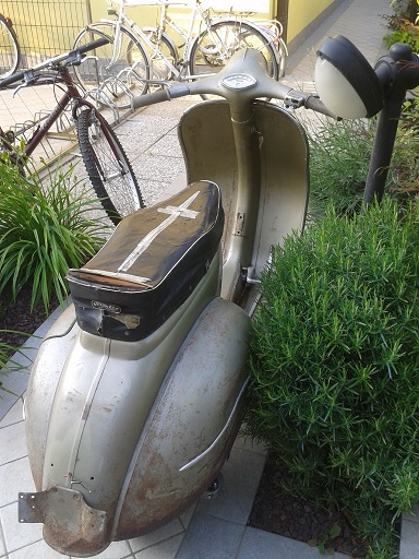

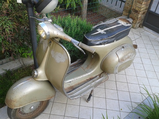

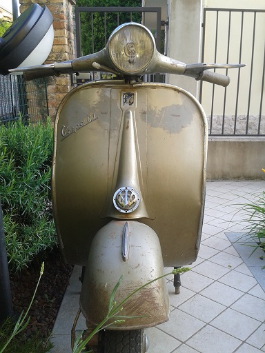

Per il restauro del telaio pensavo di procedere cosi: una volta smontata tutta, prima ancora di sabbiare, pensavo di andare a farmi campionare il colore prendendo come riferimento la parte sotto il serbatoio che a mio parere è quella più conservata e vicina all'originale! Qualcuno ha già avuto esperienza con questo metodo?? Perchè il codice di questo colore non risulta in nessun database della piaggio in quanto questo modello veniva verniciato dalla fabbrica belga misa che si occupava dell'assemblaggio... quindi penso che l'unico metodo per riprodurre il colore sia quello scritto sopra ( per fortuna almeno il fondo nocciola è quello classico identico alle vespe nostrane )
Intanto vi metto due foto che ho fatto ieri al sole prima che inizi lo smontaggio
