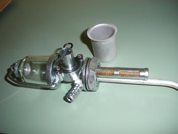

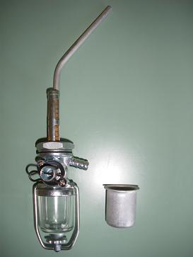

Rubinetto nuovo, 14 euro spedizione inclusa!
Oddio..sbrilluccica da tutte le parti, ma non mi dispiace..se non altro sarà di certo più funzionale dell'altro originale! (vedrò se con tempo e perizia riuscirò a ricondizionarlo)
come riproduzione a mio dire poteva essere fatta un pò meglio, un pò grossolana e diversa in qulache punto dall'originale..ma mi accontento, sopratutto per il prezzo che è onesto!
Sostituendo il bicchierino decantatore in alluminio con quello di vetro originale gli da già un tocco diverso, questo è quanto:

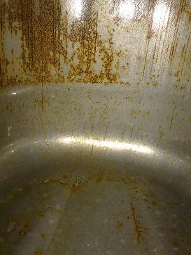

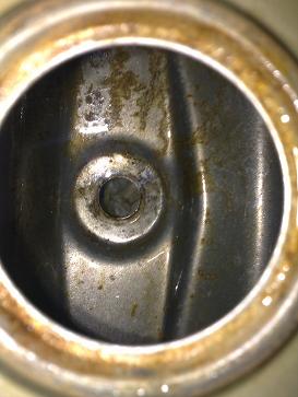

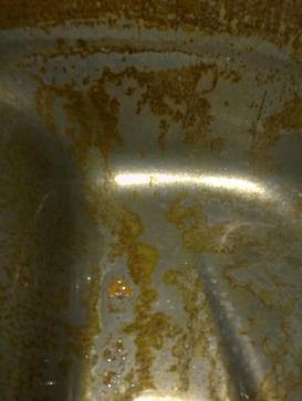

Ottimo, come promesso allego un paio di foto riguardo alla pulizia interna del serbatoio.
Non ho fatto purtroppo foto prima di iniziare il lavaggio, ma vi posso assicurare che, come ogni serbatoio lasciato mezzo pieno fermo per vent'anni , era bello sporchetto!
Coomunque ecco la situazione:
25,29 KB
27,79 KB
20,33 KB
Per pulirlo ho effettuato un 5-6 risciacqui alternando acqua e benzina
sceccherandolo ben bene con una bella manciata di bulloni, viti, e quant'altro al suo interno.
Rispetto alle condizioni iniziali ,devo dire che sta venendo bello pulito..voi che dite ?!
Inserito il - 28/02/2011 : 15:16:07  Mostra Profilo Invia a n/a (ex wyatt) un Messaggio Privato
scusa ma le foto all'interno come hai fatto a farle
comunque così è perfetto
fabio.spiazzino
272 Messaggi
Inserito il - 28/02/2011 : 16:21:29  Mostra Profilo Invia a fabio.spiazzino un Messaggio Privato
C'avrei giurato che, se non tu Lorenzo, qualcuno me lo avesse chiesto!
Le ho fatte con il cellulare! 5magapixel, direi che rendono bene
