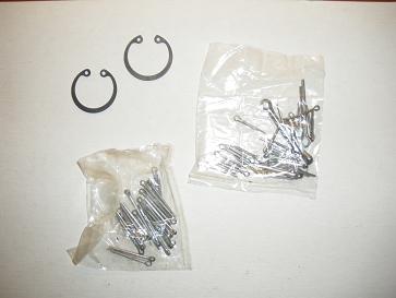

Ho girato anche la più piccola ferramenta nell'arco di 10 km da casa mia armato della mia amata bicicletta per cercare ste c@zzo di COPPIGLIE e SEEGER!
Ha dell'assurdo, ma all'ultimo tentativo in un fioraio con un cartello in cartone con scritto ferramenta (a 200 m da casa)..C@ZZO, le ho trovate!!
Si, in un fioraio che tiene su uno scaffale quattro chiavi e 2 cacciaviti giusto per appendere fuori "ferramenta" le ho trovate!
21,35 KB
2 Euro che valgono ore ore di ricerca!
Ho trovato anche i SEGGER (non dal fioraio stavolta!) del 24e del 25 gli ultimi che aveva!..devo ancora provarli ma penso che vadano bene!

Inserito il - 24/01/2011 : 18:49:54  Mostra Profilo  Visita l'Homepage di poeta  Clicca per vedere l'indirizzo MSN di poeta Invia a poeta un Messaggio Privato
I seeger mi servono! Minimo tre... non li trovo accidenti! dovrebbe essere da 24 quello esatto... verifica e fammi sapere se monta, se monta.... e costano poco prendili tutti.

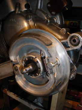

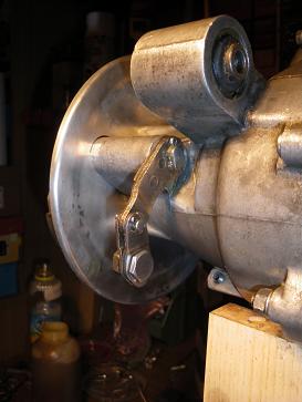

Seeger montato,
è ok,Quindi misura corretta 25
Passo in settimana al negozio, e poi spedisco!
35,84 KB
Intanto i lavori proseguono.. montato freno completo con leveraggio riassemblato (ovviamente con le nuove coppiglie)
31,88 KB
28,09 KB

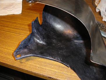

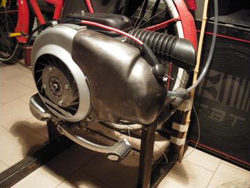

Allora, ho trattato l'interno della cuffia con un prodotto di nome Neofer(è un convertiruggine) dopo che il tizio del colorificio mi aveva assicurato che avrebbe lasciato una pellicola di sali a suo parere fosfati sul grigio/blu...non ne ero molto convinto, ma siccome costava solo 5 euro( boccetina da 50 ml), l'ho preso..
Spennellato sull'interno della cuffia, questo è il risultato:
31,94 KB
Bah, non ne sono molto soddisfatto..il grigio/blu che diceva il commerciante si è rivelato più un nero/viola.
Per il momento lascio così, tanto è un attimo smontare la cuffia..quando troverò sto benedetto RIMOX riprenderò la questione in mano! (l'esterno della cuffia non l'ho ancora trattato)

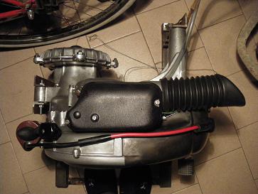

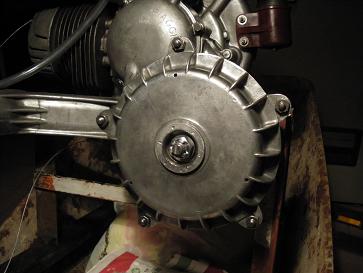

Montato provvisoriamente anche il tamburo dopo averlo pulito per bene:
29,31 KB
Visione di insieme:
35,94 KB
33,18 KB
Montato anche il suo soffietto O-R-I-G-I-N-A-L-E! (soltanto pulito con solvente, come nuovo!)
Direi che siamo a buon punto!
Inserito il - 03/02/2011 : 19:48:23  Mostra Profilo  Visita l'Homepage di poeta  Clicca per vedere l'indirizzo MSN di poeta Invia a poeta un Messaggio Privato
Cos'è qul FILO AT alla candela mezzo ROSSO e mezzo NERO?
il TAmburo Và LEGGERMENTE VERNICIATO, spruzzare alluminio cerchi alta temperatura a spessore fino solo una due mani leggere... e solo esterno...
gansce post Originali, scellta conservativa, molto apprezzabile...
I seeger li ho trovati anche io.... per fortuna.
I pordoitto usato fà pellicola non và bene, è tipo FEROXZ e non REMOX!
Bel giuoco di parole!

fabio.spiazzino
272 Messaggi
Inserito il - 03/02/2011 : 20:01:47  Mostra Profilo Invia a fabio.spiazzino un Messaggio Privato
Il filo AT è esattamente così come l'ho trovato! Parte nero e poi ,attraverso la giunzione in plastica nera (ha una vitina piccola piccola che si avvita facendo contatto con il filo proveniente dall bobina), diventa rosso!
Per la cuffia haimè, non piace neanche a me..vedrò di rimediare con qualcosa..
Sgaruffo? Certo che si, l'ho visto!
Per il mio avantreno ci sarà da aspettare un pò, minimo marzo, quando forse faccio un salto in friuli a trovare il resto della VGLB... smonterò e lo porterò qui a Verona!

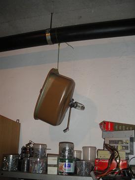

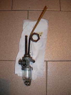

L'altro giorno scendo in cantina e vedo appeso per aria l'ormai più che dimenticato serbatoio della VGLB
25,02 KB
Ho deciso quindi di dedicarmi a lui:

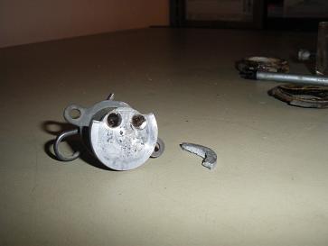

mi sono procurato la chiave da 32 per smontare il rubinetto e ho inziato i lavori..Il rubinetto è bello che intasato ed un pezzettino è rotto (seconda foto)..
30,07 KB
18,73 KB
Ho già letto una discussione sulla rottura di questo pezzetto e purtroppo, da quello che ho capito, non lo vendono singolarmente..
21,09 KB

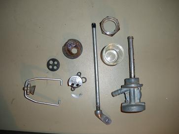

questi sono gli alri pezzi, compreso il suo bicchierino in vetro
Ora, domanda:
il rubinetto in se per se è a posto, è però intasato e incrostato per bene..ho provato a pulirlo ma ci sono dei punti ,oltre che difficilmente raggiungibili, che proprio non si puliscono!
Pensavo quindi di comprarlo nuovo , ho visto che si trova per una 15ina di euro..e eventualmente rimontarei alcuni pezzi originali (tipo astina e bicchierino).
Qualcuno mi sa dirmi se le riproduzioni nuove di rubinetti permettono di montare anche qualcosa di " vecchio"?
Grazie!
Fabio
sgaruffo
sgaruffo
Città: Perugia
1719 Messaggi
Inserito il - 17/02/2011 : 16:27:02  Mostra Profilo Invia a sgaruffo un Messaggio Privato
Eilà bentornato.....mannaggia al rubinetto, comunque penso che i vari pezzi siano intercambiabili!!
