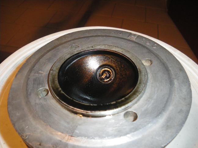

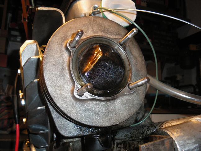

Oggi che avevo un pò di tempo, ho dato una controllatina al pistone per vedere un pò com'è la situazione dopo questi primi avviamenti..
Dalle foto non si vede come al vero purtroppo, ma penso ci sia qualcosa di sbagliato:
(tenete conto che se sommiamo tutti i minuti in cui l'ho acceso ultimamente arriaviamo ad una 30ina di minuti si e no!)
70,98 KB
50,13 KB
Il cielo del pistone e la testata sono già belli neretti, segno di una combustione a mio dire non molto efficace..
Cè un bello strato di olio nero bello denso considerando che praticamente è stato in moto veramente per poco tempo..
I primi avviamenti li ho fatti con miscela al 3%, mentre dopo sono passato al 2% come scritto sull'etichetta del serbatoio.

Presupponendo che ci sia questo problema( non me ne intendo, può darsi che vada bene anche così..chiedo a voi per questo)..
che cos'è che non va..?!
Miscela..?
Tipo di olio...?
Candela..?

secondo me quel motorello ha solo bisogno di un giretto a lungo....penso che a tenerlo accesso al minimo o poco più si imbratta parecchio...quindi aspetta di montarlo sulla vespa e dargli ogni tanto un tiratella e secondo me si ripulisce.
I più esperti dicano la loro !!!!!!

completamente d'accordo... l'unica accortezza che consiglio è di usare un sintetico... sul px ne ho usato per un certo periodo uno semisintetico e mi ha imbrattato tutto, tanto che, dopo 1000 km, il pistone era tutto incrostato sul cielo!

Pulire... avevi solo la camera di manovella con un pò di grasso ed olio del rimontaggio, lavora quindi ancora sporco, acceso sul cavalletto, và portato in temperatura e fatto girare ben più forte, allora brucia bene, vedo poi che la VGL ha il pistone a flangia con separatore sul celo del pistone, una vera merd@ tipo VBB, la GL italiana ha invece il pistone a celo emisferico ben più compresso e performante... diciamo che la VGL come la VBA e la VBB brucia un pò a minchia di suo, avendo un gruppo termico ante guerra! Ma montato andrà benone, non aspettarti però prestazioni di rilievo, con quel cilindro non supera gli 80km/h!!! anzi nemmeno ci arriva, ma andrà benone...

in sintesi, è normale pulisci e richiudi.
