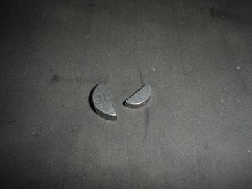

Io non l'avevo cambiata!
Vabbè, domani la ordino e vedo come va! non pensavo si potesse tranciare così facilmente..imparo sempre qualcosa va!

La mezzaluna deve entrare quasi a forzare nella sede dell'albero, và spinta giù con martellatine o pappagallo....

NOn ti scoraggaiare Fabio...6 un ottimo restauratore e soprattutto ascoltatore....qualsiasi cosa ti dicono tu la esegui senza sè e senza ma e questo a mio avviso è un gran pregio...pregio che ti ha fatto individuare subito il problema al tuo motorello....io personalmente la chiavetta l'ho presa in piaggio ed è stata infilata a piccole martellatine...quindi deve forzare un po'.......

Oggi ho ordinato la due chiavette volano-frizione, finchè aspetto ho due domandine ine ine ..

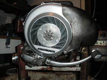

Nuovo aggiornamento!
Arrivate le chiavette volano-frizione, ho subito provveduto a montarle e ad accendere il motore
20,61 KB
..direi che va molto melgio e tutti i "sintomi" che aveva prima non ci sono più!
Parte al primo colpo, minimo perfetto!
SONO SODDISFATTO!
Ho finalmente verniciato il copriventola in alluminio!

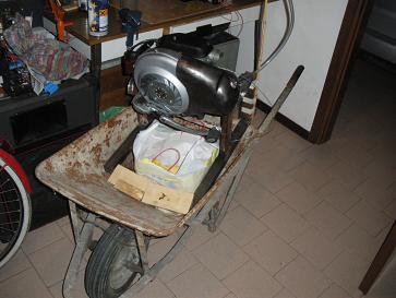

Per poterlo accendere mi tocca caricarlo sulla cariola e portarlo dal garage fino in giardino per ovvi motivi respiratori..vabbè, per LUI questo ed altro!
