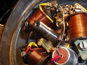

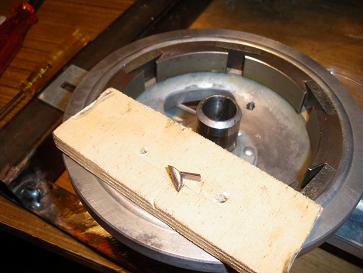

Grazie anche alle condizioni meteo un pò avverse qui a Verona, ho riaperto e smontato alcune cose per verificare che fosse tutto a posto come da voi suggeritomi.. e... sorpresa!
Volano SCHIAVETTATO!
Wyatt87, tra non molto ti conferirò il titolo di indovino cavoli, le azzecchi sempre tutte!
Va bè..Sono triste e felice alo stesso tempo, meglio che abbia controllato adesso che ,a motore ultimato scoprire di dover smontarne metà!
Ecco la situazione:
41,56 KB
Chiavetta a filo dell'albero conico e sotto mezzaluna spezzata
30,84 KB

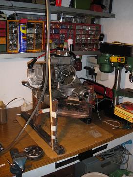

Già che c'ero, ho smontato la frizione per dare una controllata al paraolio e ho deciso di sostituire anche la sua chiavetta..almeno dormirò tranquillo..
38,82 KB
Inserito il - 07/01/2011 : 19:50:31  Mostra Profilo Invia a n/a (ex wyatt) un Messaggio Privato
eheheh , l'ho detto perchè presentava gli stessi sintomi della mia... e tra l'altro è tranciata nella stessa e identica maniera... non ricomprarle dallo stesso ricambista, prova da un altro... sembrerà una scemata ma ci sono chiavette più piccole di qualche micron e di conseguenza se l'albero, come nel mio e nel tuo caso, ha la sede lievemente allargata, le trancia immediatamente la chiavetta "balla" nella sede... ne ho spezzate 3 di seguito! poi ne ho prese altre da un altro ricambista e non ha più dato problemi...
