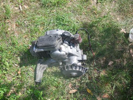

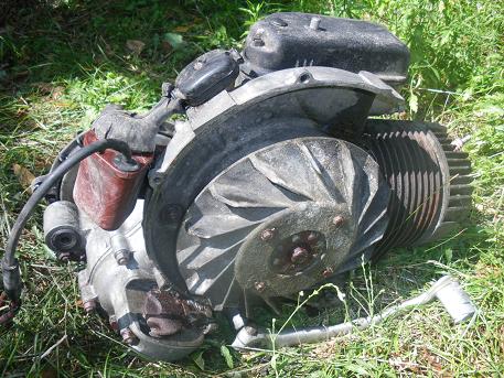

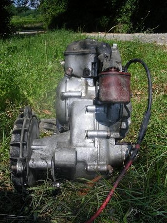

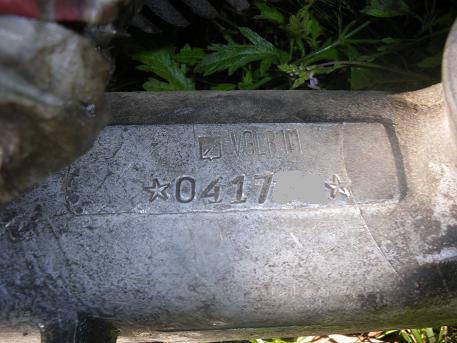

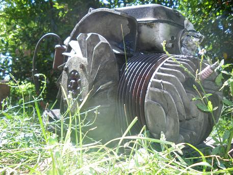

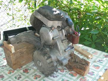

Intanto aggiungo un pò di foto del motorello dopo una prima passata:
68,69 KB
76,92 KB
82,62 KB
64,93 KB
42,37 KB
44,12 KB
Il motore fermo penso da non meno di 25 anni era bloccato,
ma con un pò di pazienza e leggendo vari topic su questo forum mi è bastato revisionare il carburatore e le puntire, cambiare candela e alla seconda pedalata ..RAM-TAM-TAM-TAM TATATATA..Non l'ho più messo in moto per evitare di spaccare tutto essendo un neovespista..comunque ne sono veramente soddisfatto
Inserito il - 30/08/2010 : 21:00:13  Mostra Profilo Invia a n/a (ex wyatt) un Messaggio Privato
ottimo ottimo! il motore comunque rifallo... dev'essere identico al vla1m, ovvero quello della gl... i pezzi si trovano...

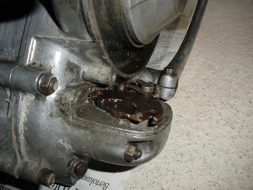

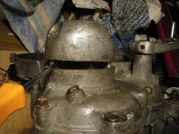

Con calma iniziano i lavori e iniziano anche i problemi:
Oltre ad essere mancante di un pezzo, il selettore marce fa i capricci, so che per farlo venir via bisogna mettere in quarta..ma il problema è che il piatto di ferro sopra con le quattro scanalature per le marce( scusate se non uso la terminologia corretta, ma cerco di farmi capire in qualche modo..) è completamente bloccato!Non ha un minimo di gioco nonostante ripetuti tentativi di inondarlo di svitol.
Se provo a mollare i due bulloni dell 11 il selettore si stacca di solo un paio di millimetri dal carter e dopo si blocca visto che è in folle.
Chiedo il vostro Aiuto!!
31,31 KB
Inserito il - 04/09/2010 : 12:12:56  Mostra Profilo Invia a n/a (ex wyatt) un Messaggio Privato
spingi (piano per carità!) con un cacciavite incastrandolo e facendo leva nel poco spazio che si viene a formare dopo aver tolto i dadi ovviamente )... è normalissimo che faccia così, non ti preoccupare ...
fabio.spiazzino
272 Messaggi
Inserito il - 04/09/2010 : 12:41:17  Mostra Profilo Invia a fabio.spiazzino un Messaggio Privato
Ma siccome è bloccato in folle viene via lo stesso ..
Inserito il - 04/09/2010 : 12:56:14  Mostra Profilo Invia a n/a (ex wyatt) un Messaggio Privato
certo... è (quasi) normale che sia bloccato in folle se la vespa è ferma
fabio.spiazzino
272 Messaggi
Inserito il - 04/09/2010 : 13:02:03  Mostra Profilo Invia a fabio.spiazzino un Messaggio Privato
Ottimo, allora oggi provo e vi farò sapere i risultati
fabio.spiazzino
272 Messaggi
Inserito il - 04/09/2010 : 13:38:15  Mostra Profilo Invia a fabio.spiazzino un Messaggio Privato
Sono in questa situazione..ho forzato un po con il cacciavite, il selettore si è spostato un pò di più dal carter e inoltre si inserisce la prima marcia (credo)..ma non si toglie!
31,62 KB
Inserito il - 04/09/2010 : 14:19:32  Mostra Profilo Invia a n/a (ex wyatt) un Messaggio Privato
non spingere da un lato solo, fai leva uniformemente un po' da una parte e un po' dall'altra (o se riesci meglio ancora al centro)... il procedimento è giusto
fabio.spiazzino
272 Messaggi
Inserito il - 04/09/2010 : 14:23:29  Mostra Profilo Invia a fabio.spiazzino un Messaggio Privato
Si si bè, li era solo per tenerlo aperto per la foto, sto lavorando parallelamente con due cacciaviti ma ho paura di spaccare tutto!
Inserito il - 04/09/2010 : 14:35:25  Mostra Profilo Invia a n/a (ex wyatt) un Messaggio Privato
aspetta aspetta!!!!!!! hai mollato i cavetti vero?! viene via anche senza mollarli, ma se li molli è molto più semplice
fabio.spiazzino
272 Messaggi
Inserito il - 04/09/2010 : 14:45:52  Mostra Profilo Invia a fabio.spiazzino un Messaggio Privato
Per cavetti intendi i 2 cavi marce..?
Inserito il - 04/09/2010 : 15:13:09  Mostra Profilo Invia a n/a (ex wyatt) un Messaggio Privato
