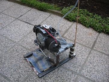

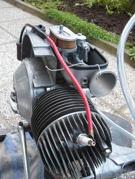

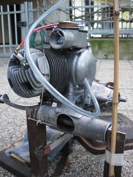

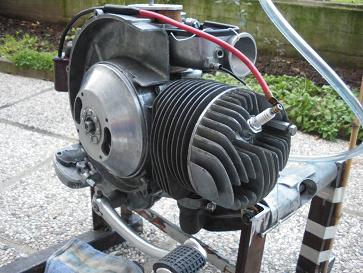

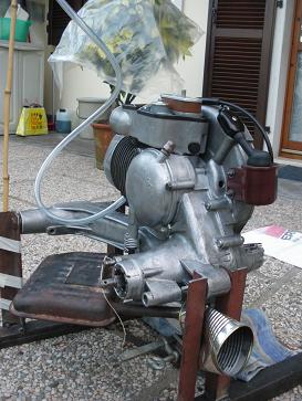

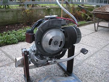

In queste vacanze natalizie sono riuscito a costruirmi un cavalletto, ecco un pò di foto:
47,93 KB
44,52 KB
43,58 KB
40,48 KB
Non vi spaventate, il barattolo di latta serve solo per deviare lo scarico evitando di sporcare il cavalletto in quanto ho intenzione di verniciarlo
43,61 KB
40,09 KB
200 grammi di olio motore 80w90, miscela al 3%, un paio di pedalate ed è partito..! Ovviamente resta da carburarlo per bene ma non c'è fretta!
Lo statore l'ho montato esattamente come era montato prima, (mi ero segnato prima di tirarlo giù una tacchetta).. però la cosa non mi convince..penso che anche se di poco, l'anticipo sia sbagliato e provo a darvi le mie motivazioni:
-Si accende con molta fatica nonostante il carburatore è stato pulito e ripulito,la candela fa la scintilla.
-una volta acceso, intervenedo sulla vite che regola il minimo sul carburatore non posso diminuire molto perchè dopo un pò si spegne da solo...inoltre,vedendo un pò di video qua e là il rumore ritmico e scandito dei 2T a regimi bassi non riesco a sentirlo su questo motore..appunto perchè sta troppo "su di giri" e appena abbasso...muore.
-Provando ad accenderlo, qualche volta dopo la quinta/sesta pedivellata senza successo...(quando l'ultima pedivellata sta tornando su)...si sente un botto deciso dalla marmitta,uno solo ma bello forte, ..e provando a svitare il collettore sul cilindro esce il fumo della combustione che effettivamente è avvenuta.... non so, è come se la combustione avvenisse non nel momento opportuno si comprimesse e quando è giunta al limite, BOOM..!
Questi sono i sintomi di questa prima rinascita, spero che in questo linguaggio così così si possa capire il problema..ma resto sempre qui in caso di domande.. appena ho un attimo farò anche un video che spiega più di mille parole!

FERMI!
-primo. manchi di ventilante sul vlano, questo rende il tuo volano troppo leggero NON PUO' tenere il minimo!
-secondo- candela BOSCH W4AC nuova.
-terzo- la vite dietro del carburatore, svitala 1,5 giri da tutta chiusa (avvitata).
Rimetti ora il copertchio al carbuartore e tutti i gommini compreso il soffietto....
accendi e regola il minimo.

Si, dalle foto non risulta, ma la ventola l'avevo montata nel dubbio appunto fosse troppo leggero ..ho provato anche con quella!
Il risultato non cambia..anzi, sono più le volte che il motore è partito senza ventola che non quando era montata.....
Le puntine le ho cambiate.. mentre ho una candela nuova NKG (in alternativa avrei anche la sua marelli rosa) ma non penso che cambi poi così tanto..
la mia sensazione è che il perfetto sincronismo tra le varie fasi del funzionamento del motore durante le pedivellate non sia così perfetto( questa è la mia teoria del "BOOM "che dopo una decina di pedalate a vuoto esce dalla marmitta violentemente)
...una volta partito ce la fa in qualche modo..però ripeto, non avrò un orecchio perfetto su queste cose..ma il "ritmo" di questo due tempi sopratutto a regimi bassi non è poi così ben scandito -tam-tam-tam-.

La canna di bambù sorregge un semplicissimo imbuto, tanto per quello che deve stare acceso basta e avanza!

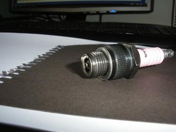

Per la candela non me ne intendo! quindi dovete aiutarmi voi

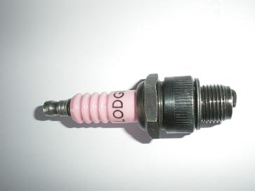

Ho ripescato la sua vecchia, non è una marelli come mi ricordavo bens' una LODGE 2HN, sempre rosa però
Vi metto due foto:
16,97 KB
23,81 KB
Senza andare a comprarne un altre può andare questa?
