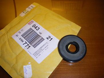

Ieri mi è arrivato a casa il paraolio lato frizione!

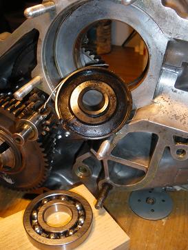

Visto che oggi è un giorno di festa mi ha potuto dare una mano mio padre nell'avanzamento dei lavori di questo motorello..!
Montato il paraolio insieme al cuscinetto e all'albero..!
34,61 KB

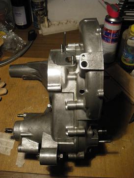

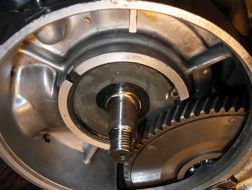

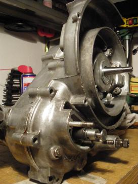

Ed infine, carter chiusi!
34,41 KB
30,78 KB

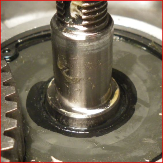

Penso che sia montato correttamente anche l'altro paraolio lato volano..l'albero gira bene ma vi metto una foto comunque:
70,12 KB

Bravo Fabio...adesso 6 più avanti di me....confermo l'ottimo montaggio dei paraoli....bella tecnica 3 particolari in una volta sola mi piace.....ridai vita al motore......a presto!!!!!!!!
