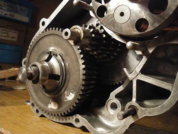

Iniziamo con un pò di foto per inquadrare la situazione e gli ultimi lavoretti che ho fatto ieri sera con l'aiuto di mio padre!
33,93 KB
35,4 KB
Carter farcito e albero montato con il metodo degli spessori!

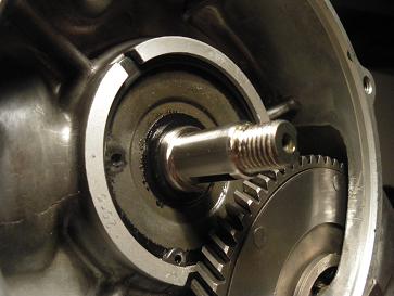

L'albero gira benone ed è perfettamente in sede..l'unica cosa che mi sono accorto dopo aver fatto tutto è che per farlo entrare nel cuscinetto, si è leggermente piegato il paraolio lato frizione..ha una leggera convessità:
29,97 KB
Non so se la foto rende..in pratica il centro è un peletto più rientrante rispetto ai bordi..
Ho provato inoltre a inondare di svitol il cuscinetto dall'albero motore per vedere se perdeva dalla parte che si vede in foto ma sembra tenere! quindi cosa faccio? ..lascio così e amen anche se è un pò storto o c'è qualche problema che io ignoro..!?!
Aspetto i vostri commenti

Foto macro del paraolio(evidenziando il problema), ormai sono esperto......ma se non è al posto giusto meglio tirarlo giù adesso che i carter sono aperti (non fare come me che ho dovuto riaprirli) ricorda che questo motore deve rimanere chiuso per altri 30anni quindi non deve avere pecche specialmente sui paraoli.....per renderti conto di come devi fare le foto guarda il mio 3d....

Ho notato il problema che hai avuto anche tu con i paraoli, però mentre tu hai "slabbrato" la gommina attorno al perno dell'albero,la mia è a posto, risulta essere solo un pò più rientrante verso il cuscinetto!
Secondo me non dovrebbe comportare niente, anche perchè sono riuscito finalmente a montare albero e cuscinetti senza rompere niente con molta fatica.. non ditemi che devo tirar giù tutto!
