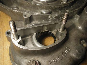

Confermo guarnizione su scatola enon su coperchio, deve poi chiudere perfettta se tagliata corta, cambiare.
Ho sistemato per la guarnizione, tutto okappa!

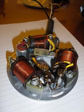

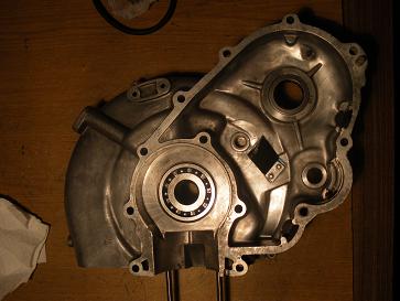

come promesso,
foto statore completo e revisionato:

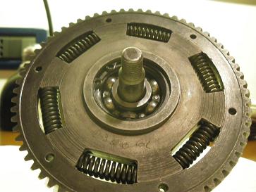

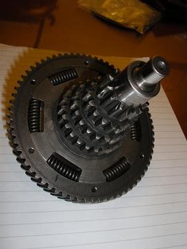

Nel frattempo sono alle prese con il parastrappi..premetto, ho letto attentamente la FAQ ma mi restano dei dubbi..
35,84 KB
34,32 KB
Ho cambiato il cuscinetto e le molle e fin qui tutto a posto
ho liberato inoltre le sedi dei vecchi ribattini e qui nascono i miei dubbi!

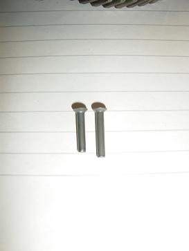

Allora..nel kit di revisione sono presenti due serie da 6 ribattini che differiscono per la loro lunghezza:
Uno da 18 e l'altro da 16 mm
16,37 KB
-Quali devo usare..?!o meglio quanti millemetri dovono sporgere una volta infilati nei buchi dell'ingranaggio..?
-E' normale che si inseriscano senza problemi, ovvero non c'è bisogno di spigerli in quanto vanno giù appena gli infilo..?!?
-bisogna ingrassare le molle all'interno prima di chiudere o lascio tutto a secco..?!
Come al solito, GRAZIE!
Fabio

Inserito il - 30/10/2010 : 01:04:34  Mostra Profilo Invia a kenenna85 un Messaggio Privato
se non sbaglio, in quanto non l'ho mai fatto i ribattini dovrebbero sporgere circa 3mm per poterli ribattere bene.

Inserito il - 30/10/2010 : 02:19:00  Mostra Profilo Invia a sgaruffo un Messaggio Privato
alle molle dagli un'ingrassatina che non fà mai male...prova tutti e due i ribattini e guarda quale è meglio....quoto i 3 mm di sporgenza con i piattelli montati

Inserito il - 02/11/2010 : 15:48:47  Mostra Profilo Invia a zantuan un Messaggio Privato
Un'unica avvertenza...per i ribattini penso sia meglio usare un martelletto in rame! Ma in verità, con un po' di attenzione anche il martello classico può essere usato!

Inserito il - 02/11/2010 : 18:08:40  Mostra Profilo Invia a sgaruffo un Messaggio Privato
i ribattini sono tenaci e "acciaiosi" non sò se un martello di rame li accicca o se si acciacca lui

Inserito il - 03/11/2010 : 10:47:54  Mostra Profilo  Visita l'Homepage di poeta  Clicca per vedere l'indirizzo MSN di poeta Invia a poeta un Messaggio Privato
martello e pure ignorantello serve... i ribattini sono in acciaio, monta i piatti e tutti i ribattini, poi li tagli a 2-3mm circa con una trochesina di buona marca, ora bottarella qui e lì a tenerli un minimo fermi, prima di batterli definitivamente devi avere cura che ogni ribattino sia infilato altrimenti rischi che i piatti non si allineano bene e l'ultimo ribatino non entra.... sembra strano ma mi ha fregato un paio di volte...

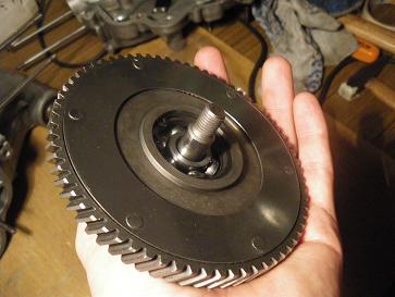

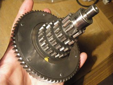

Parastrappi finalmente finito, grazie per i consigli sui ribattini, spero di aver fatto un buon lavoro:

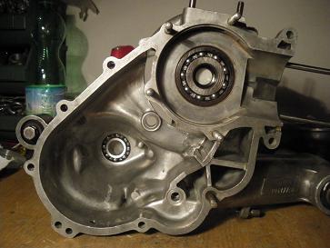

Montati anche tutti i paraoli e cuscinetti

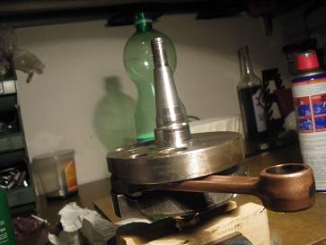

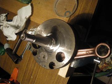

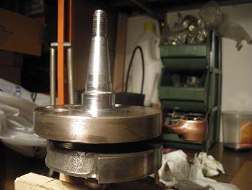

Sono alle prese con l'albero,al quale ho tolto faticando un pochino i due cuscinetti vecchi che erano rimasti attaccati al momento dello smontaggio!
L'ho pulito per bene, il meglio che si riusciva usando solo benzina e uno straccetto..e questo è il risultato:
Può andare o deve venire ancora meglio magari utilizzando qualche prodotto specifico..?!

sgaruffo
sgaruffo
Città: Perugia
1719 Messaggi
Inserito il - 09/11/2010 : 16:11:35  Mostra Profilo Invia a sgaruffo un Messaggio Privato
Ottimo il parastrappi.....
L'albero è stato pulito correttamente.....hai verificato se l'imbiellaggio è a posto....

Si si! l'imbiellaggio a mio parere è a posto
Inserito il - 09/11/2010 : 16:35:14  Mostra Profilo  Visita l'Homepage di poeta  Clicca per vedere l'indirizzo MSN di poeta Invia a poeta un Messaggio Privato
Pulire l'albero con abrasiva da 600 bagnata di svitol serve a nulla ma fà tanto FIGO!

OK, proverò..! in caso mi accontento lo stesso di questo risultato..!
