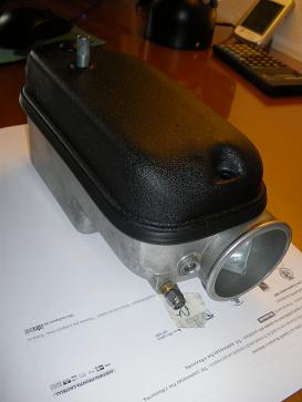

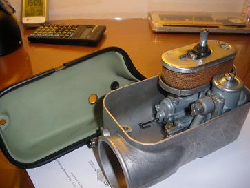

Scatola carbutarore pulita per bene;ilcoperchio carburo l'ho ripassato con un semplice nero opaco in quanto l'effetto raggrinzante era ancora ben conservato.
L'antiruggine verde all'interno ho lasciato il suo che è perfetto!

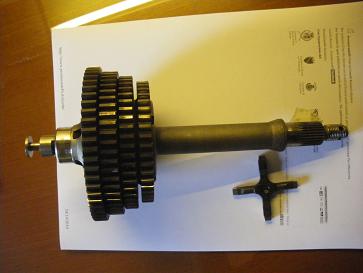

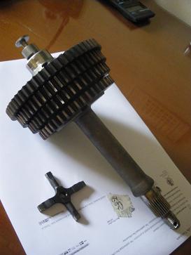

Sostituzione della crocera fatta;quella nuova è già montata...quella sul foglio è quella vecchia, che sinceramente non era ridotta male ,anzi!
25,27 KB
24,49 KB
Cambio riassemblato competamente!
L'unico dubbio che mi rimane è questo:Durante lo smontaggio mi sono segnato i versi degli ingranaggi e in teoria penso di averli rimontati correttamente.. MA, ho un dubbio!
E' normale che tra l'ingranaggio più piccolo e il suo successivo ci sia un pò più di spazio rispetto agli altri ingranaggi!?
(dall'ultima foto i due ingranaggi incriminati sono il primo e secondo a partire da destra)
Grazie a chi vorrà rispondermi

Per gli ingranaggi direi che sono corretti a prima vista.
Cmq in caso li avessi montati erratti ti renderesti conto personalmente che non girano correttamente!

Ciao Fabio, eccomi.
Ottimo lavoro!
E stai tranquillo, gli ingranaggi sono montati correttamente, se non erro, infatti, quello è lo spazio per la folle!

Come succede a tutti, ma sono montati bene....

Comunque vengo alla domanda banale! La guarnizione della scatola del carburatore non va sulla vaschetta anziché sul coperchio? E poi i due estremi non devono essere combacianti in modo che non ci sia spazio per evitare che aspiri aria "non calma"?
Ho detto che è una domanda banale perchè ho visto che nessuno l'ha puntualizzato e non vorrei fare brutte figure

Per la guarnizione non lo so..io mi ricordo che quando ho smontato il carburatore era attaccata al coperchio..ma non vuol dire proprio nulla!anzi!..Pensandoci ora forse è più logico sia posizionata sulla vaschetta!
Penso proprio di si..Provvedo subito a rimediare

si si sicuro che va sulla vaschetta...
anche la mia però è tutta una, nel senso senza spiragli....non so se comporti qualche differenza...
io ho una t.s. e la guarnizione l'ho presa originale in piaggio...

Ciao! guarda che abbia o meno il taglio non influenza sicuramente il funzionamento del carburo..non esageriamo!

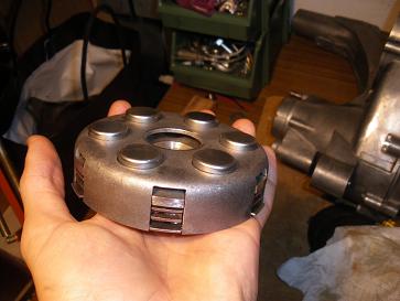

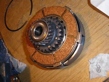

Ho sistemato la guarnizione sulla vaschetta del carburatore, ora coincide perfettamente..quindi, anche questa è fatta!grazie per l'osservazione!
Ieri, armato della mia bella bicilettina sono andato a vedere in più posti per l'olio motore..su questo argomento ho letto parecchi post in giro e ho deciso di prendere l' 80w90
dopo tante pedalate ho trovato solo questo:
36,69 KB
Pagato 15euro,spero che vada bene..!

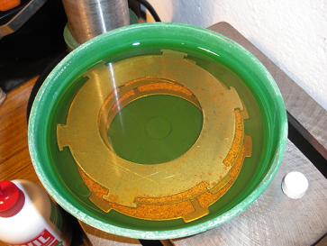

Ho messo a bagno i dischi frizione nuovi per 24 ore
32,83 KB
E oggi ho rimontato il tutto!
35,89 KB
29,41 KB
E così, frizione a posto , un problema in meno!
