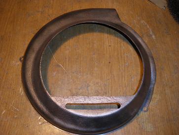

mettiamo un pò di foto degli ultimi lavori (fatti fare stavolta):

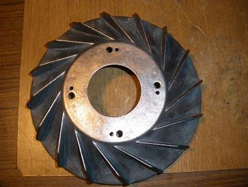

Ventola lucidata( sinceramente sbrillucica un pò troppo per i miei guisti..ma vedremo a fine restauro)

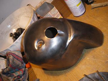

Cuffia lucidata esternamente, sabbiata all'interno:

Copri ventola sabbiato!
28,63 KB

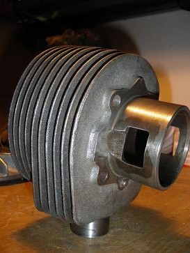

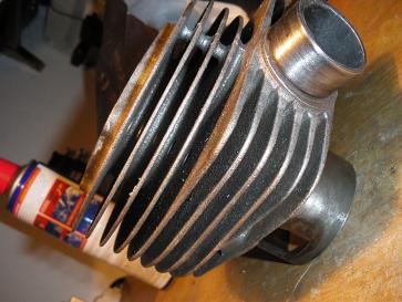

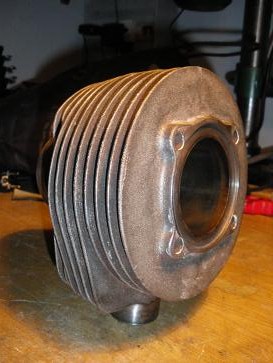

CILINDRO!
36,29 KB
41,28 KB
41,42 KB
Ora..per voi, un pò di domandine:
-Per quanto riguarda il copriventola, devo dargli una mano di antiruggine? fondo?..siccome risulta un pò " ruvido" in alcuni punti..devo stuccarlo prima di procedere alla verniciatura..?
-la cuffia vorrei farla fosfata sul grigio..come cavolo si fa?..qualcuno mi sa dire?
-Terza e ultima domanda: il cilindro sabbiato, posso lasciarlo così com'è ora ..o bisogna dargli una mano di vernice (anche solo trasparente AT per esempio) per proteggierlo..? verniciarlo non diminuisce la dissipazione termica ..?

Inserito il - 15/10/2010 : 22:17:37  Mostra Profilo Invia a ciaorosso un Messaggio Privato
il cilindro,da verniciato,ti dico con certezza che ha la stessa dissipazione termica....
il coprivendola,che è un'po mandorlato,devi pareggiarlo con carta vetro,viene bello liscio,dopo puoi dargli il fondo...per la vernice della cuffia chiedi in mp a poeta
la cuffia l'hai pulita benissimo!!!

Inserito il - 16/10/2010 : 18:02:15  Mostra Profilo  Visita l'Homepage di poeta  Clicca per vedere l'indirizzo MSN di poeta Invia a poeta un Messaggio Privato
[Stuccatina sul coperchio volano se buchetti profondi, se invece FONDO dato a Pistola compressore allora non serve stuccare, dai fondo carteggi e seconda mano di Fondo, verrà bello liscio...
La cuffia o la porti a fosfatizzare ma tra tre anni ti fà in alcuni punti ruggine, o provi con IL REMOX che è un rimuovi ruggine ad alta percentuale di fosfati, che in pratica te la fosfatizza se la metti a bagno oppure.... come ho fatto io sulla Mia GL...
0250 gr di trasparente opaco, una minima parte di azzurro, ed una minima parte di antracite metz o nero, la vernice deve essere quasi semi-trasparente ma con riflessi buluastri, o grigiastri 8 a seconda delle dosi di Nero e di BLu diluite, insomma deve leggermente trasparire il metallo sottostrante della cuffia.. così non arruginisce di certo e vine bella, senza FOSFATIZZARLA in vero.

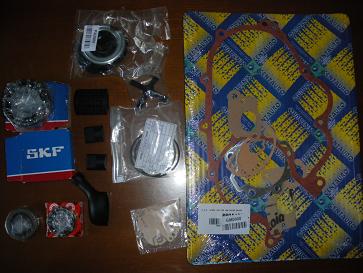

Piccolo aggiornamento sul dafarsi;
oggi mi son arrivati un pò di pezzi finalmente!
31,68 KB
precisamente:
Dischi frizione
pipa candela
2 registri tensione selettore
guarnizione scatola carburatore
puntine
kit revisione parastrappi
In settimana spero mi arrivi il pacco da zanghetopi e quindi a breve nuovi aggiornamenti ..!
Per ora è tutto, a presto..
Fabio

Oggi mi è arrivato infine, l'ultimo pacco, il più atteso..quello da zanghetopi!Con quasi una settimana di ritardo posso annunciarvi che,ho tutto ciò che mi occorre per sistemare questo cavolo di motore!
A presto
FAbio
37,77 KB
Per i pezzi di ricambio ho guradato per Gl o VBB, visto che molte cose erano equivalenti per entrambe..non ho ancora confrontato con gli originali..ma penso che i vari ricambi vadano bene! Ma vi farò sapere
