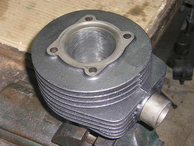

Altra cosa..nei prossimi giorni porterò a sabbiare quei pezzi che vi ho dettto; per quanto riguarda il cilindro, una volta sabbiato volevo verniciarlo con nero AT..vorrei venisse fuori come questo(foto presa da un restauto di Tonysubwoofer)
60,56 KB
Non so se è un effetto della foto..ma tra i vari cilindri rigenerati e verniciati questo è quello che mi piace di più perchè ha quel tipo di riflesso grigio-argentato che lo rende STRA BELLO!
Adesso quindi vi chiedo ..(anche al diretto Tony se leggerà questo post): con che prodotto posso verniciare il mio..? Esiste una bomboletta spray o ci sono altre tecniche più complicate e quindi è meglio affidarsi a terzi..?!

uei sembrerebbe il mio cilindrozzo quello ... credo che sia un semplice nero ad alte temperature...

prova a sentire tony ma credo proprio di si... secondo me è la ghisa che da' quell'effetto li' che ti piace...
Inserito il - 05/10/2010 : 09:27:50  Mostra Profilo  Visita l'Homepage di poeta  Clicca per vedere l'indirizzo MSN di poeta Invia a poeta un Messaggio Privato
sabbaire e poi lappare l'interno, volendo si vernicia o NERO ALTA TEMPERATURA, o analogo ANTRACITE alta TEMPERATURA, questo è solo sabbiato ed ancora non verniciato.

L'antracite ad alta temperatura è tendente sul grigio giusto..? A me piacerebbe di più rispetto al classico nero alta temperatura.
La lappatura è proprio indispensabile? chi esegue questo tipo di trattamento? costo?

Vai in una qualsiasi rettifica della tua zona!
Pallinatura del cilindro e lucidatura interna ti costeranno massimo 20 euro!
Anch'io sono per il grigio antracite. SI avvicina molto di più al colore della ghisa!

Allora..intanto uno di questi giorni porto il cilindro a sabbiare, poi faccio fare la lappatura e infine lo vernicerò con ANTRACITE o GHISA AT!

Certo, se introvabile e rovinato và rettificato , pulito, pallinato ecc.. ma il tuo è messo benone! Non necessita di tante attenzioni! Pulire e lavare per bene, poi con carta vetrata rossa a metro grana 120 lo pulisci un pochino dentro a secco con le dita, semplicemente, nons erve fare qul lavoro! Non su una vecchia OLD come la tua, che ha nel fascino della conservazione non solo risparmio in tempo e denaro, ma anche pregio aggiunto!
PULIRE e tutt'al più, TRASPARENTE ALTA TEMPERATURA sul cilidnro sgrassato esternamente, anche se un pò arruginito, vedrai verrà stupendo.
I Silent ragazzo.... devi comprare su SIPSCOOTER SHOP l'estrattore cavatore e la pressa manuale.... i soldi devi spenderli lì, non sul cilindro che è ottimo.

il cilindro è sabbiato e verniciato!!!!

C'ho pensato non poco su quel cilindro...lasciarlo così o riverniciarlo...alla fine ho optato per la seconda; dato che sto cercando di rifare a nuovo tutto il blocco provo a sistemare anche quello sia per un discorso di estetica (si è vero, c'è la cuffia..).. sia perchè così verrà fuori un lavoro fatto bene, o meglio al massimo delle mie possibilità..!
Tony, mi potresti dire che tipo di vernice (colore e marca) hai usato per rifare quello di Lorenzo..?
