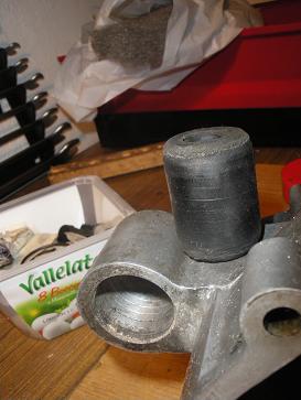

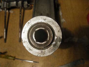

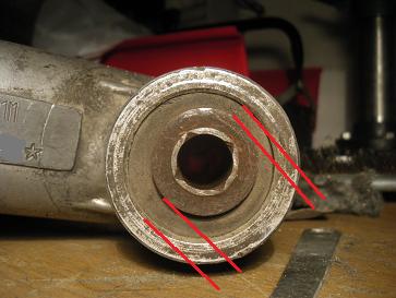

La situazione per quanto riguarda il braccio motore è questa:
25,28 KB
30,71 KB
Dato che sembra chiaro anche a me, non ho dubbi credo su come la pensiate voi a riguardo:
Il Silent è "Schiacciato", e quindi non più simmetrico..avevo già notato quando il blocco era ancora montato sul telaio che quest'ultimo lavorava un pò storto..quindi, vada per la sostituzione no..?!
Grazie!
Fabio

Ciao Fabio!
A me sinceramente quei Silent-block sembrano messi molto bene!
Non ti consiglio...e soprattutto non ti auguro affatto di cambiali! E' un'operazione orribile cambiare i silent!
Sostituisci solamente quello dell'ammortizzatore che è facile. Gli altri invece, fossi te, non li sostituirei!
Semtiamo poi che dicono gli altri amici del forum!

vai sostituisci altrimenti avrai la vespa dritta e il motore storto...poi se lo hai già notato và da sè quello che devi fare......bravo continua così !!!!!!!!

fai come ti dice sgaruffo,altrimenti non lo farai mai....cambialo.....la vespa merita il meglio,e senza spendere quattrini(ma sudorre)avrai la vespa dritta!!!!
Inserito il - 01/10/2010 : 21:39:17  Mostra Profilo  Visita l'Homepage di poeta  Clicca per vedere l'indirizzo MSN di poeta Invia a poeta un Messaggio Privato
e qui viene il bello... il posteriore rimewttilo subito, che quello in vendita oggi è più piccolo, se non è gonfio di grasso e aMMOLLATO rimettilo subito dai retta...
quelli ant sono un pò storti, allora sono quelli della pX 125 ed è bene tu lo sappia, gli anelli e il perno devi recuperarli si cambiano solo i gommini, sono bestie DURISSIME, ho dovuto comprarmi l'apposito attrezzo per cambiarli!
puoi vedere le operazioni in sezione MODIFICHE ED ELABORAZIONI al post (175 PINASCO Alu BY pOETA) DIECI SU DECI LO LASCEREVVERO STARE QUEL SILENT! Ma tu come farai? non esiste meccanico che te li possa cambiare... cerca e leggi il forum, silent block large frame...
a risentirci quando avrai capito di che si tratta, la ghiera la rimetti come la togli, il brutto viene adesso.

Allora..per quanto riguarda il silent posteriore..sabato prossimo probabilmente vado di persona da zanghetopi e mi porto dietro l'originale che montava così se ce l'ha uguale lo cambio..se no rimetto il suo!
Per quanto riguarda L'anteriore non so, io lo cambierei..visto che sono di lavori, tantovale farlo adesso che è tutto smontato e posso lavorarci comodamente!Se non riuscissi amen..
Provare non costa..e fretta non ce l'ho, quindi, PROVIAMO

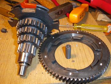

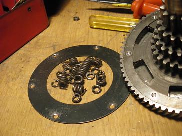

Finchè aspetto di andare a comprare di persona un pò di ricambi(fine settimana prox), mi sono portato avanti un pò con i lavori
Oggi pomeriggio, al posto di studiare, ho aperto il parastrappi seguendo la FAQ di Poeta..Niente di così difficile, pensavo difatti fosse più complicato..ma vedremo poi al momento della chiusura
Intanto un pò di foto:
32,93 KB
"Sbriciolume" di molle..!
35,95 KB
Visione d'insieme con l'unica molla superstite
39,51 KB
Per il momento è tutto
Bye bye
Fabio
Inserito il - 02/10/2010 : 22:55:54  Mostra Profilo  Visita l'Homepage di poeta  Clicca per vedere l'indirizzo MSN di poeta Invia a poeta un Messaggio Privato
Bene.. il motore della tua VGL non aveva le molle rotte perchè troppo sfruttate, ma è proprio un problema dei metalli utilizzati duravano da nuove a volte solo 20.000 Km! Altre duravano una vita... sembrano le molle standart GL identiche alla PX, verificherai da te, il KIT cosat sui 10 euro, portati una molla come Campione, esistono difatti PARASTRAPPI con misura differente di molla che non possono montare il kit a doppia molla coassialE!

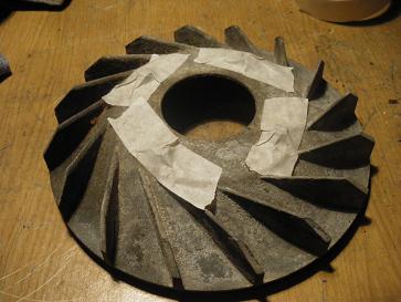

-VOLANO? (\solo la parte esterna con le alette per inderci\..va dopo verniciato o basta lucidarlo e quindi niente sabbiatura..??)

, il volano no non và assolutamente e per nessun motivo SAbbiato! pULIRE IN SOLVENTE NITRO, se il risultato è buono (e lo sarà perchè quel motore stà molto bene) ok, altrimenti pasta barsiva grossa e straccetto, al massimo tampone in velcro luicida metalli su DREMEL o Trapano.
FOTO dei pezzi da sabbiare.... e poi si decide per alzata di mano.

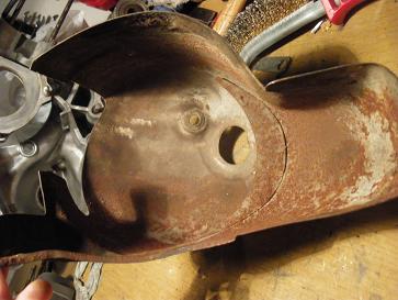

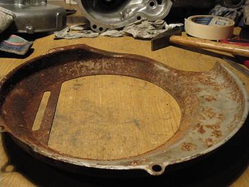

Ecco le foto dei pezzi che vorrei far sabbiare:
32,24 KB
32,71 KB
34,1 KB
In tutti i tre casi ho provato a passare la spazzola di ferro.. ma a parità di fatica e di tempo non ho ottenuto un granchè, e quindi avevo pensato alla sabbiatura.
Ma aspetto i vostri rimproveri
DIMENTICAVO: ci sarebbe anche la marmitta..ma prima vorrei pulirla bene dentro bruciandola o provando con la soda, non so, devo ancora decidere ma per ora è l'ultimo dei problemi!
FABIO
Inserito il - 03/10/2010 : 11:57:42  Mostra Profilo Invia a n/a (ex wyatt) un Messaggio Privato
la cuffia e il copriventola va bene sabbiarli... però la ventola pensaci bene... ti assicuro che facendosi un po' il culo a spazzolarla e a lavarla con diluente, gasolio, benzina e moltissimo olio di gomito viene molto meglio

un mio amico sul volano gl ha pulito bene con nitro,ma visto che non veniva perfettamente omogeneo gli ha passato un velo di vernice grigia alluminio,il risultato è perfetto,perchè non lo h verniciato con una mano spessa,ma proprio solo con un velo finissimo....decidi tu!
