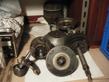

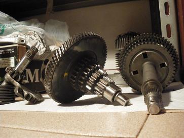

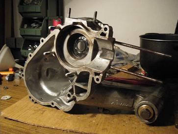

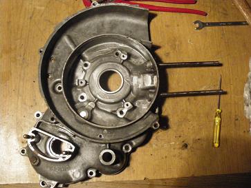

Piccolo aggiornamento sullo status dei lavori:
Dopo aver aperto i carter ho smontato gli ingranaggi del cambio,l'albero (al quale sono rimasti attaccati entrambi i cuscinetti..quindi dovrete spiegarmi un metodo per toglierli senza rovinare tutto!) settore avviamento ect..
oggi mi son dato ad una prima pulizia dei semicarter!
Ma ora un pò di foto che mai non fanno male!
32,54 KB
32,32 KB
32,74 KB
36,29 KB
Ora che praticamente ho smontato quasi tutto.. (il QUASI si riferisce al paraolio lato frizione e i cuscinetti dell'ingranaggio marce che devo ancora togliere)...Da questo momento in poi procederò revisionando un pezzo alla volta come mi avete suggerito,in modo da concentrarmi e non perdermi in mille altri lavori..!
Quindi a breve arriveranno TANTE TANTE domande! Ma conto sul vostro aiuto che finora si è rivelato fantasticamente fantastico e quindi ringrazio nuovamente todos!!
Ciao!
Fabio

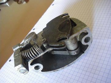

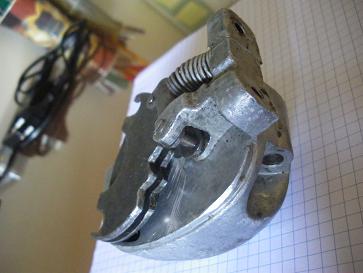

intanto..sono riuscito a recuperare un selettore 4marce originale,smontato da una Gl e devo dire che sono molto soddisfatto!
Almeno per il momento monterò questo..poi se riesco a risistemare bene quel'altro( anche se va vedo dura), nulla mi vieterà di montare il suo!

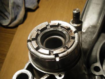

In attesa dei pezzi di ricambio ho una domanda da farvi:
30,51 KB
Per smontare i cuscinetto e paraolio devo per forza togliere la chiave a ghiera giusto..?!Dove la trovo..? faccio prima a autocostruirmela?
Grazie!
Fabio

Ciao Fabio, la tua è in condizioni eccellenti, per smontarla, devi battere con un cacciaspine, bulino, punteruolo, cacciavite piatto, qualunque cosa insomma. Attento però, che la ghiera è destrorsa, ovvero si svita in senso ORARIO!
La ghiera, essendo messa bene, ti consiglio di conservare la sua. Se la vuoi cambiare, la trovi da ton4zzo, a Padova, codice 8937, costo 4,50 € ca, vado a memoria, non vorrei sbagliarmi. Occhio però che la riproduzione ha 8 denti, mentre la tua ne ha 9.
Ciao,
Davide
Ciao Davide, grazie come al solito per la tempestiva risposta!
Ma battendo non rischio di rovinarla..??

Inserito il - 30/09/2010 : 14:41:10  Mostra Profilo Invia a Vespa98 un Messaggio Privato
Innanzitutto ti ringrazio e ti faccio i miei complimenti per la vespa, il restauro e la gentilezza.
Poi, sì, effettivamente c'è il rischio, e anzi, molto probabilmente un dente almeno un po'si sbeccherà, ma è l'unico modo per toglierla, se no, come dicevi tu, dovresti costruirti una chiave a settori o a castello, come quella per la frizione. L'impresa è però molto, forse troppo ardua.
A te la scelta.

Ah, per quanto riguarda il selettore marce, che ho visto ne hai recuperato uno da una Gl, hai verificato il gioco tra l'albero orizzontale (quello dentro la cavità) e l'asse verticale?
In verticale NON CI DEVE ESSERE alcun tipo di gioco, in orizzontale è ammissibile un gioco infinitesimale. Se vi è questo gioco, come nel mio, verrà penalizzata la qualità di guida, precisione della marce, e durata della crocera cambio.
Occhio, quindi.

Inserito il - 01/10/2010 : 09:17:33  Mostra Profilo  Visita l'Homepage di poeta  Clicca per vedere l'indirizzo MSN di poeta Invia a poeta un Messaggio Privato
CONDIZIONI STRABILIANTI! Ma è nuovo quel motore o quasi!
Per la ghiera ferma paraolio, scalda prima il carter con il fornelletto bunsen a bombola di gas e poi solo poi AVVITA (è contrario) per levarlo, usa un cacciaspine con punta da 3-4mm batti deciso subito.
la gabbia a rulli dell'asse cambio al selettore puoi anche non cambiarla, ti eviti una spesa e si vede che è PERFETTA, il motore tutto lo è in vero....
INVECE cosa certamente SANA ma che devi PER FORZA RIVEDERE è il PARASTRAPPI della primaria, quell'ingranaggio chiuso dalle due lamine circolari, dentro ci sono delle molle singole, rigeneralo con KIT a doppia Molla per PX(€10), purtroppo và fatto.
I Cuscinetti sul'albero, procedi cosi....
Metti l'albero su una morsa (frapponi due lamine di piombo così non lo segni o legno durissimo)
Scalda con il BUNSEN fornelletto, il cuscinetto, ora con due grandi cacciavite a tagli opposti di 180° tra loro batti prima uno e poi l'altro a cuneo tra il cuscinetto e la spalla dell'albero, vine via, devi sollevarlo paro ovvio...un pò a dx e un pò a sx, atento a non scottarti.
Cuscinetti marca ND NARDELLI, se non trovi gli SKF, nonchè se ne dica sono OTTIMI anche loro, i Paraoli invece rigorosamente CORTECO, evita i ROLL.
