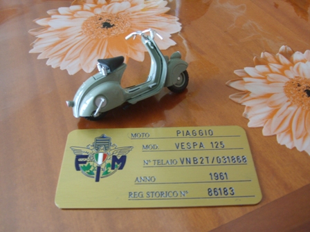

... l'ultimo atto di questo restauro.
143,4 KB
rispetto alle ultime foto sopra, è stato riverniciato il supporto ruota di scorta e fatti altri interventi di miglioramento...
Qualche consiglio se applicarlo alla Vespa e dove??
VESPA PENSIERO
Prov.: Lecce
Città: Ruffano ...non ci venite
373 Messaggi
Inserito il - 28/07/2008 : 11:00:28  Mostra Profilo Invia a n/a un Messaggio Privato
....complimenti x la targa oro paesano...e buona estate.
