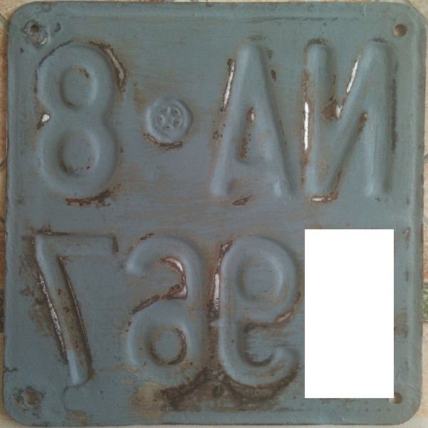

Ok...finito veramente di carteggiare...
Vi posto le foto della carteggiata conclusiva prima del passaggio del fondo...
Appena si è asciugato vi posto una foto...ho passato un fondo uguale ma di colore diverso (la stessa identica bomboletta ma di fondo bianco..penso sia meglio visto che dopo cmq ci devo mettere la vernice bianca).
 145,21 KB
 115,31 KB |

Inserito il - 03/09/2010 : 18:03:29
Ci siamo direi... Impari svelto...   |

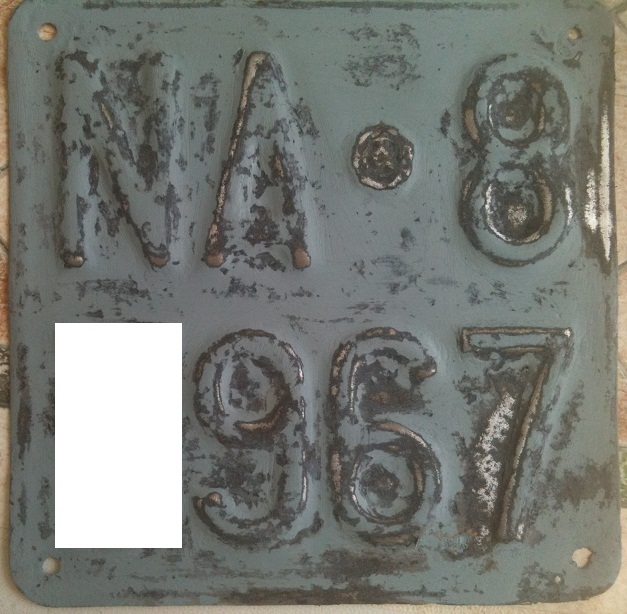

Inserito il - 04/09/2010 : 01:03:30
Dimenticavo...
Per alcuni punti (spigoli lettere/cifre, rotondità..) ho usato il dremmel...
tuttavia è veramente pericoloso...anche se regolato al minimo, lo sfregamento ad alta velocità crea un aumento temperatura che letteralmente scioglie il fondo/ferox...ovvero si creano dei grumi ed il fondo ridiventa liquido e si risolidifica...
Onestamente lo sconsiglio...se proprio lo si vuole usare, bisogna avere mano ferma e fare solo i punti più difficili..senza esagerare...

Inserito il - 04/09/2010 : 13:00:53
. . . . . . Fai un piacere a te stesso... Il dremel chiudilo a chiave da qualche parte e la chiave buttala... Non è un lavoro... |
