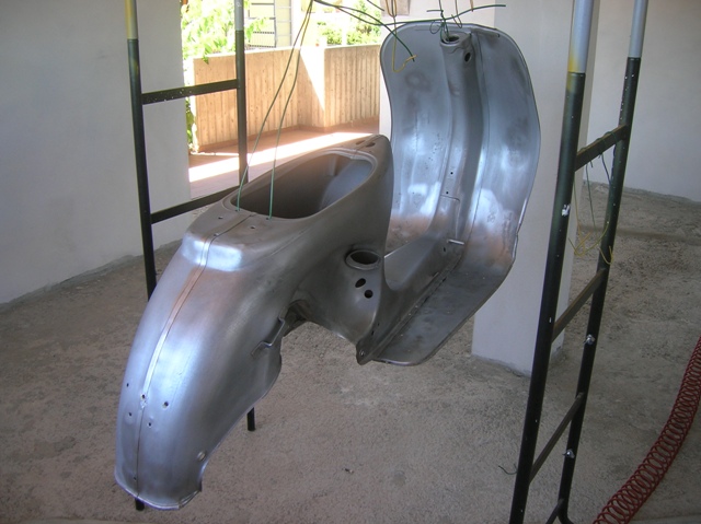

La appendi... Fai dei ramini in filo di ferro fatti ad esse, come quelli in questa foto, li vedi appesi sul trabattello nella parte destra della foto. http://www.vespaforever.net/Public/data/Marco.87/2010618202142_1.JPG La agganci per uno dei 4 buchi e la appendi la qualche parte in modo che puoi girarci bene intorno. Un consiglio. La targa è molto leggera e tende a svolazzare verniciata a spruzzo e appesa... Percui la agganci con il ramino per un foro e con la mano sinistra tienila per un angolino... Pizzicala insomma in modo che riesci a verniciarla bene senza farla svolazzare. Fronte e retro... Una volta fatto tutto la molli e finisci il pezzettino che non hai verniciato perchè tenuto dalle dita... Ovviamente metti un guanto...  Capito tutto? Verniciare la roba appoggiata sembra a primo impatto molto più comodo ma in realtà è molto scomodo... |

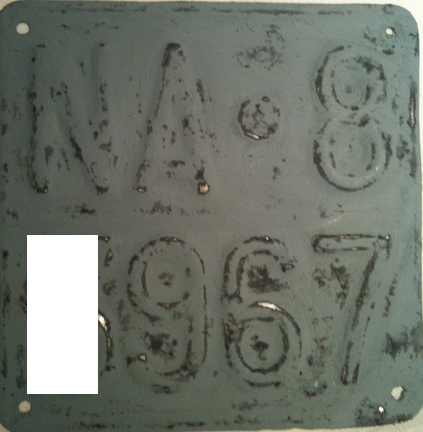

OK..iniziato a carteggiare con carta da 100...di seguito il risultato della lavorazione della NA...che ne dite?
E' comparso l'antiruggine in alcuni punti e spero di non averlo intaccato eccessiavamente...
Ho difficoltà a capire quando fermarmi e vado a senso su quella che credo/immagino sia la geometria originale...
Devo carteggiare ancora su NA o va bene?
cre

| io non lo so, comunque penso che vada bene..... |

Ottimo... Falla tutta così... Al massimo prima di dare la seconda mano di fondo la ripassi tutta con carta al 180 o quello che hai a grana appena più fine della 100... Bel lavoro... Una volta finita tutta al 100 vai di foto così vediamo se è il caso di scendere già subito un pelo di grana o dare la seconda mano... Impari in fretta ragazzo!!!  |

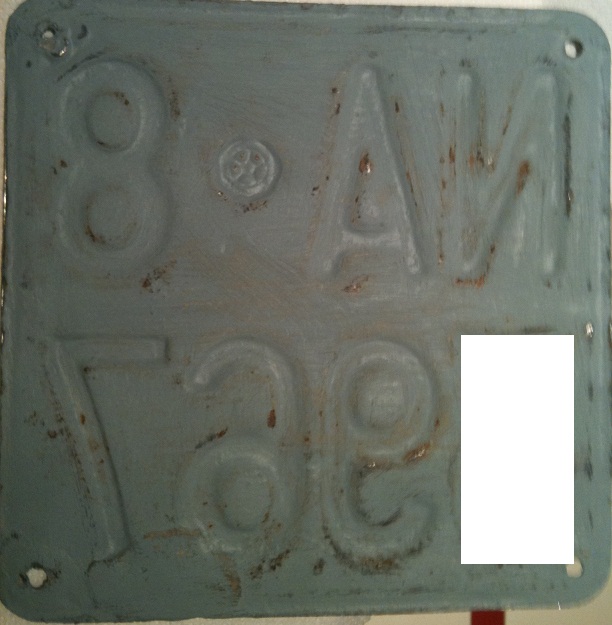

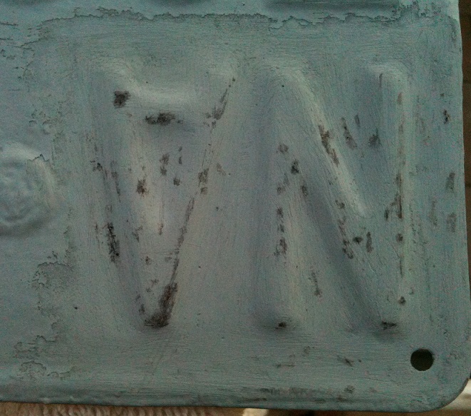

Ok...ero partito bene ma mi sa che ho fatto casino...Vi poste le foto fronte-retro così mi dite voi .... ho paura di aver esagerato..
Per il retro, ho intenzione di passare velocemente il fondo e carteggiare con grana molto fine...anche perchè non vedo nulla di drammatico
Per la facciata, fondo da capo (ma leggero senza esagerare)...e carteggio più leggero sta volta..ho la 100, 180, 320, 400 e 600...penso 320 o 400.

Dietro è perfetta così... Sarebbe il caso alla fine della gambetta del sette di insistere un pò di più perchè si vede la pezza della vetroresina... Vedi tu insomma... E' molto difficile aiutarti via foto... Avere la targa sotto mano sarebbe molto più semplice... Per il fronte ho modificato la tua immagine un secondo ma anche qui non seguire tassativamente, affidati al tatto... Così a vista dove ci sono le evidenziazioni rosse sarebbe secondo me il caso di scendere un pelo per definire meglio i numeri, ma devi sentirlo tu a mano... Provaci con pazienza e capirai...

In effetti è quello che immaginavo...tuttavia, una volta riuscito a ripulire quei pezzetti rimasti, devo ripassare il fondo giusto? E carteggiare ancora? qual'è l'obiettivo? Per quelle zone così piccole (spigoli, curvature,..) cosa posso usare? col dito gratto l'intorno ma non riesco a puntare precisamente là dove necessario...hai qualche consiglio?

L'obiettivo è semplice... Devi riuscire a lasciare solo il poco fondo che ti serve per recuperare le imperfezioni e cercare, mano dopo mano, riducendo la grana dell'abrasivo di portare la targa ad un aspetto liscio, definito ed uniforme... Vedrai che già dalla seconda mano di fondo l'aspetto dopo averla carteggiata cambierà moltissimo...Per gli angoli è difficile ma facilmente recuperabile con la pazienza... Piega magari la carta in modo da renderla più rigida ed entrare in ogni angolino... Senza esagerare ovvio... Sempre solo a mano... Lascia stare altri attrezzi... Carta vetrata e dita... Fatto questo puoi dare la seconda mano di fondo... Non pesante mi raccomando... Appendi la targa e fa come scritto qualche post sopra... Fronte e retro... Mi raccomando stai leggero... Meglio una mano in più che non poi recuperare casini vari... PS... La targa soffiala e passala con uno straccio pulito prima di ogni mano... Tutto chiaro? |

Un'altra domanda...in alcuni punti è uscita la lamiera nuda (vedi gamba sx "A", oppure il "6"...è un problema? devo fare qualcosa?

| lascia stare, non fare nulla. Assicurati solo che sia bene pulita prima di dare la seconda mano di fondo. Al massimo prima di dare la seconda mano dai una passata con carta a grana più fine in modo che dove è uscita la lamiera sia bello lucido e pulito, dai una passata accurata con uno straccio, una soffiata a compressore e dai la seconda mano... |
