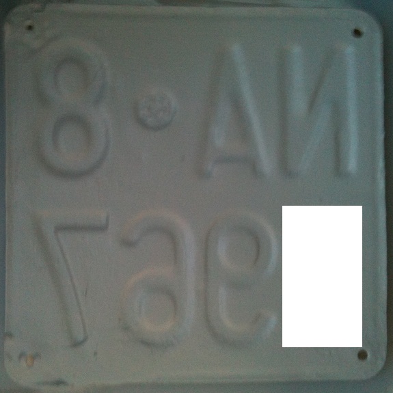

Inserito il - 26/08/2010 : 14:09:20

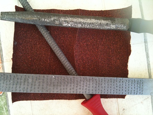

Ok, ripulita la resina in eccesso con cartavetro (60 non avevo la 40) e qualche lima.
Di seguito utensili e stato della targa...vado con il fondo bomboletta?

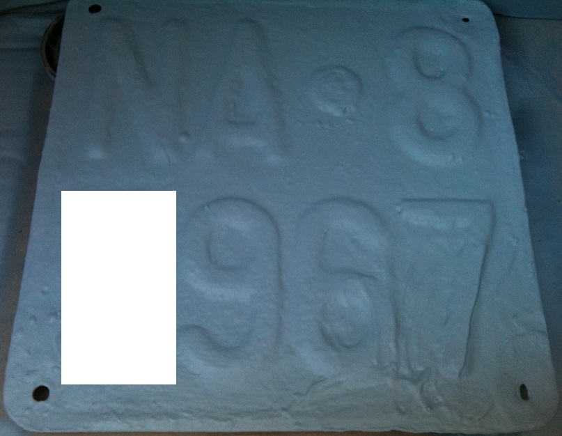

Inserito il - 26/08/2010 : 18:58:04

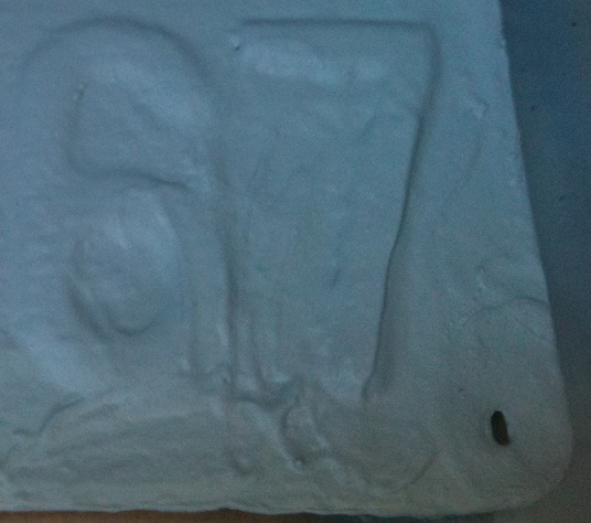

Ho passato il fondo...penso di aver fatto casino!
Tra un passaggio ed un altro penso di essermi avvicinato rovinosamente alla targa creando un accumulo su un lato (non si vedeva più parte del numero)
Preso dal panico c'ho passato una bella ditata sopra per togliere il troppo ma il risultato è stato chiaramente devastante..
Anche se con molta vergogna, posto il risultato del primo passaggio di fondo...notare il dettaglio tra le cifre della targa 6 e 7.
Lesson learned: Se c'è scritto di stare a 20-30cm, è meglio stare a 20-30cm dalla targa....;)
cre

Inserito il - 26/08/2010 : 19:43:36
Tranquillo, il lavoro fa paura ma è meglio ora che all'ultima mano... Sbagliando si impara... Vedi? hai imparato una cosa nuova...  Ora lascia assolutamente asciugare... Vista la quantità industriale di fondo lasciala asciugare almeno un paio di giorni e poi carteggia... Ma carteggia per carteggiare... Dacci dentro insomma... Di quel fondo ne toglierai almeno un buon 85-90% Non avere fretta... Ora è brutta... La seconda mano se data con attenzione te la farà sembrare accettabile... La terza direi perfetta... Noterai che il fondo è pronto per essere lavorato quando carteggiandolo ti sembra di carteggiare il gesso... Fa una polvere come borotalco... Viceversa se non è così aspetta che asciughi bene se no mi sembra inutile dirtelo ma farai una caxxata paurosa... Ricordati che il fondo ti serve per recuperare le irregolarità della lamiera... Non per fare spessore, percui se in quanlche punto arrivi a vedere di nuovo il ferox non te ne preoccupare... Lo isolerai con la seconda mano o la terza. Ricorda sempre e non finirò mai di ripetertelo che il fondo è lo specchio del lavoro finito... Se c'è un irregolarità sul fondo, una righetta o una zona non perfettamente piana, una volta verniciata la vedi... Carteggia e mi raccomando prima della seconda mano di fondo posta foto...
Inserito il - 27/08/2010 : 10:33:40
| Esatto, vai negli angoli di dito con carta abrasiva ad acqua grana grossa direi 180 o più grossa... levare tutto quel casino richiederà un pò di pazienza, la seconda mano dalla bella pesante a riempire, affogala, poi rispiana con abrasiva più fine direi 240 o simile, la terza ultima mano, lisciatura carta da 400-480 o addirittura 600, vedrai non è lavoro facile devia ttendere minimo 48 h tra una mano e l'altra, ci vuole molta pazienza. |

Inserito il - 27/08/2010 : 16:47:00
Sto facendo un po' di casio con la tipologia di carta vetro...
Qui a casa ho:
600 waterproof (una decina di fogli) 400 (un paio di fogli) 320 waterproof (quantità enorme)
Ora, se ho capito bene, più il numero è alto, più la grana è sottile (giusto?), quindi dopo la prima passata di fondo (oggi sono passate le prime 24h..aspetterò domani) devo passare quella più grossa (consigliata la 200-180)...successivamente passando altro fondo, dovrò stare sempre più attendo e quindi userò grana sempre più fine (400-600)..tutto chiaro..credo...
Se uso la 320 per la prima passata, la 400 per la seoconda e successivamente la 600 va bene? Immagino farò un po' più di botta...o devo comprare la 180?
Quando dici di dare la seconda mano bella pensate..ad affograla...intendi letteralmente far sparire i numeri dalla targa?
Un altro consiglio sul procedimento: considerando che dovrei passare il fondo anche sul retro..pensate sia una buona idea passare il fondo sul retro oggi? Nel senso: Se il primo giorno passo il fondo sulla facciata ed aspetto un giorno per pssarla sul retro, il terzo giorno potrò carteggiare la facciata mentre avrò un fondo posato da almeno 24h ed aspettando un ulteriore giorno potrei carteggiare anche il retro...propngo questa soluzione, visto che il fondo sembra già bello asciutto oggi...quindi passandolo sul retro oggi, domani potrei carteggiare la faccaita (sarebbero passate 48h) mentre avrei ormai un retro con un fondo posato da almeno 24h...
Sembra una scioglilingua e non lo rileggo per non confondermi da solo...ma spero che sia almeno un minimo chiaro...
cre

Inserito il - 27/08/2010 : 19:56:22
Colgo un pò di sarcasmo ma vebbè sorvoliamo... Comunque mimmo non volevo metterla sul "contenti te e poeta contenti tutti", ma far presente un altro modo di lavorare... ma vabbè... Cre480.... Veniamo a te va... Andiamo in ordine così facciamo bene chiarezza... 1-Il fondo andava dato anche dietro in un unica mano... Cioè fronte e retro assieme, ma non è un problema... Visto che dietro la targa è messa molto meglio che davanti quando dai la seconda mano di fondo fai anche il retro. 2-Carte parti da una 100 a secco... Non ti serve essere preciso adesso, ma rimuovere tutto quel fondo in eccesso. Una 180 o già una 160 è impastata dopo 20 secondi che gratti. 3-Molta attenzione ai contorni dei numeri. Come già detto non ti stare a preoccupare se intravedi il ferox. Basta solo portare attenzione a non levarlo. Ora l'importante è che cominci a dare linearità ai numeri... Il fiondo dato così in spessore tende a "stondare" la lamiera e su una targa che si rispetti non è bello vedere dei numeri stondati... Il fondo carteggiando resta nelle gamolature perchè li la carta vetrata non arriva a rimuoverlo e viene invece tolto dove la carta vetrata arriva... Mi segui? Per prova faciamo così... Quando è asciutta fanne un pezzo... Parti dall'angolo alto sinistro... Fai la N e la A... Sembrano a occhio meno rovinate... Poi posta foto e vediamo se va bene, se devi andare giù di più o di meno... Ricorda... Prima della seconda mano di fondo posta foto. 4-Le prossime mani... TROPPA CARNE AL FUOCO! Carteggia la N e la A e poi facci vedere... Buon lavoro...  |

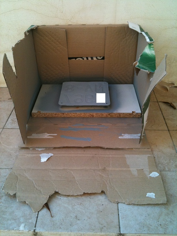

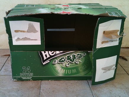

Tanto per farvi sorridere e non solo inorridire...
Vi posto di seguito la mia cabina verniciatura.
 64,55 KB
All'interno ho posizionato una tavoletta di legno, sulla quale ho appoggiato le calotte dei cuscinetti della serie sterzo della mia bicicletta (attualmente sotto i ferri..sto cercando di sostituire la forcella)...
 164,63 KB
Ho pensato che in questo modo la targa rimane livellata, evito di farla incollare non essendo direttamente a contatto con il legno sottostante...non so se era il caso ma prevenire e meglio che curare...

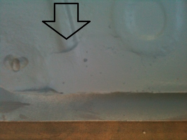

Vi posto anche una foto del retro della targa....domani dovrei carteggiare la facciata mentre termina l'ascigatura del retro (avevo vaneggiato questa soluzione in un precedente post )
 85,18 KB
Inoltre un dettaglio della resina dal retro...ho l'impressione di non aver pulito benissimo intorno la parte bassa del 7 (vedi freccia)..che e dite? devo andare di lima e ripassare il fondo sul retro?
 78,77 KB |
