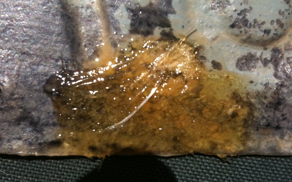

Tanto per continuare la via crocis, vi posto l'ultima immagine della targa..dopo il passaggio del Ferox indicato da Marco.87 (http://www.arexons.com/arexons/cms/fai_da_te/convertiruggine/ferox/4141-ferox-convertiruggine.html) putroppo non ho trovato il Rimox di CRC indicato da Alfred.
Il risultato dopo un'ora dal passaggio è il seguente....
 104,01 KB
 77,58 KB
Ora capisco cosa intendeva Marco.87 dicendo cheil Ferox plastifica...al tatto (e creso non sia solo un'impressione) sembra che ci sia un velo di gomma sopra :)
Vediamo come va a finire...anche se continuo ad avere i dubbi del precedente post...qualcuno può indicarmi come tappare i buchi (saldando) laddove laddove decidessi di fa sabbiare la targa? Sperando di trovare qualcuno...
cre

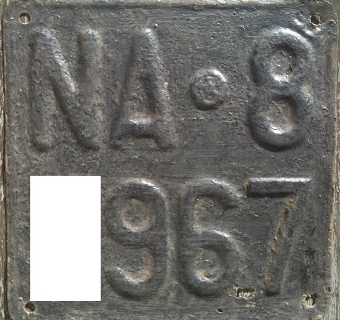

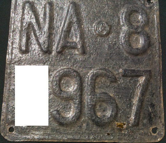

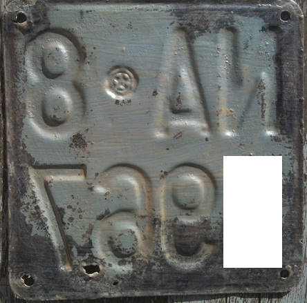

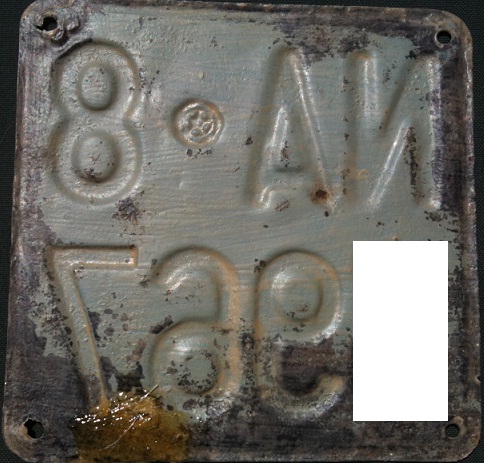

Nel frattempo ho tappato il buco con la resina...forse ne ho messa un po' troppa...quella in eccesso come si toglie? Che strumento/utensile procedura dovrei attuare?
Posto foto per far inorridire Poeta e tutti gli altri.
Fronte/Retro:
 141,97 KB
 96,92 KB

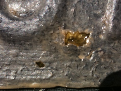

Ed il dettaglio ravvicinato:
 71,66 KB
 100,68 KB
p.s.: ho tappato solo i due buchetti più grandi, gli altri erano talmente piccoli che il Ferox li ha chiusi alla prima passata

Lascia seccare bene e carteggia... Unici due attrezzi che ti servono sono carta vetrata e olio... Di gomito...  Scoprirai anche una delle qualità eccelse della fibra di vetro... Pizzica che è un piacere...  |
