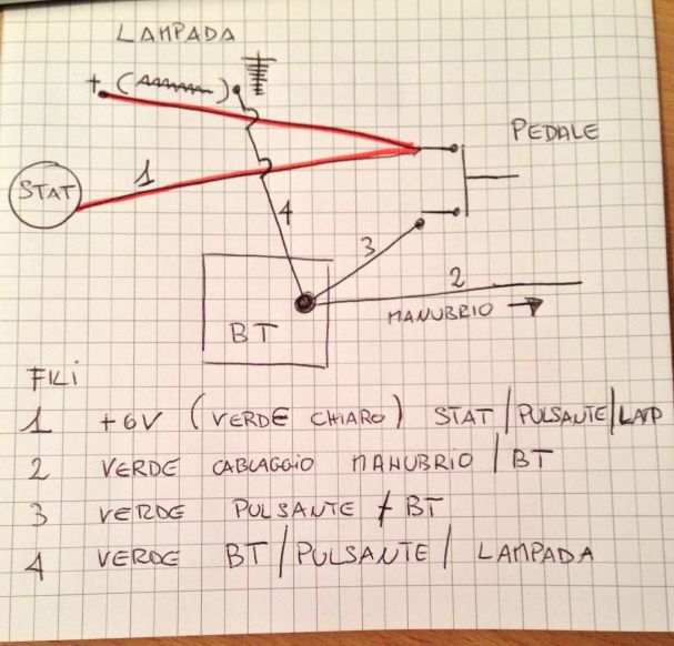

canaglia
Città: Padova
45 Messaggi |
Inserito il - 15/04/2014 : 22:26:14
Andrea ho riprovato e non cambia nulla..Ora posto uno schizzo di come ho eseguito io il collegamento e vediamo dove sbaglio. per comodità ho numerato i fili. Non avendo il colore verde, quello che arriva dallo statore l'ho fatto in rosso.
