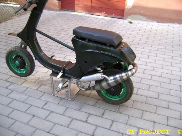

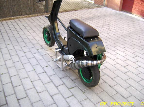

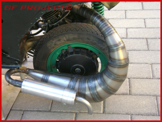

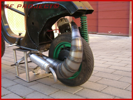

E questa?

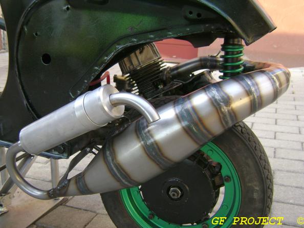

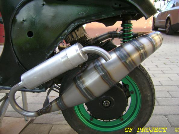

e quest'altra?

ma l'espansione in foto non svuota troppo su di un corsacorta

Se fai riferimento a quelle che ho postato io, quelle sono espansioni pure, quindi: se hai su un bel motore che pompa, il problema non si pone; se invece hai un motore con su un 75 DR spompato é normale che ai bassi la vespa si siede.

Ho voluto mettere più foto per far capire bene di chè si trattava e come si integrava con il telaio e il motore.
Comunque, da quello che si legge nelle inserzioni ho capito che la prima, quella che passa davanti all'ammortizzatore, si puٍ montare senza apportare modifiche al telaio; la seconda invece, quella che gira intorno all'ammortizzatore si monta modificando qualcosa a livello di telaio.
