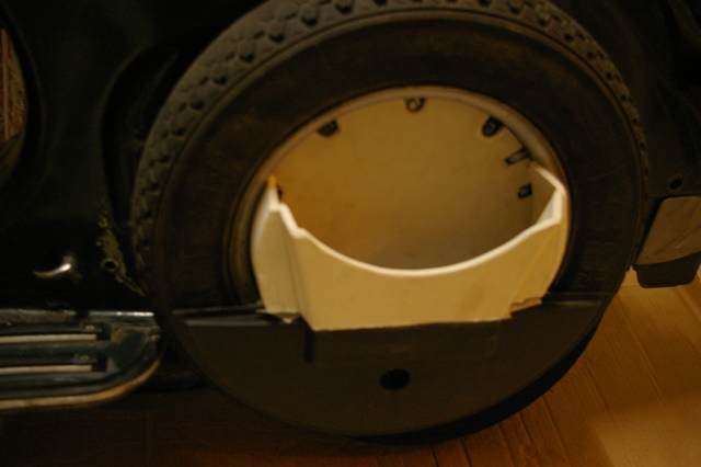

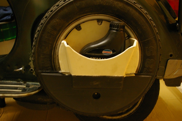

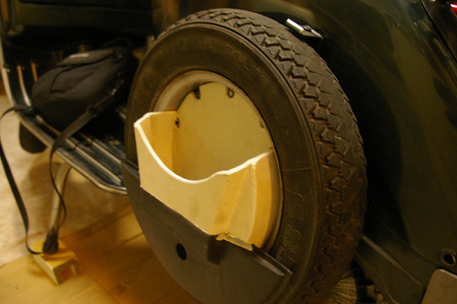

Ne esistono tanti ma il faidate è un'altra storia, se poi nasce dal riciclo di ciò che ti trovi a disposizione è ancora più bello Stavo per farlo in lamiera ma, poi ho notato un espanso di 5 mm. e mi son detto perchè nò, lo avevo già utilizzato per il fondo del bauletto anteriore per non sentire il classico mazzo di chiavi che fa rumore.
Questo è il risultato
 137,86 KB
Ps, sotto quelle sbavature ai lati sono dei pezzetti di nastro di carta che andrà levato Che vi pare Immagine:
 155,88 KB
 160,39 KB

Bell'idea complimenti green, e il cofano chiude bene? |

è un idea furba e ingegnosa!!!mi chiedevo anche io se chiude bene con la chiappa  |

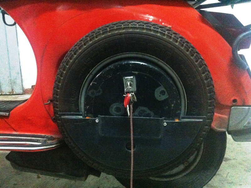

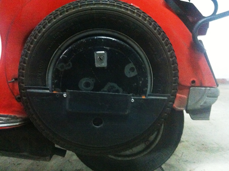

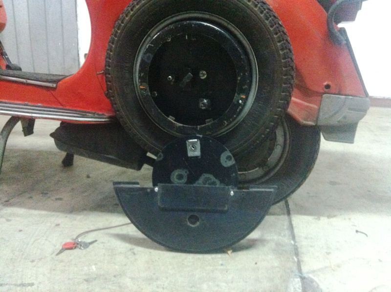

io invece l'ho fatto così:
Ho usato un vecchio cerchione, ho tagliato i bordi ed ho unito i semicerchi, ma prima li ho tagliati sulla circonferenza e poi risaldati, facendo in modo che si stringesse quel tanto da entrare dentro il cerchione della ruota di scorta Immagine:
 183,19 KB
eccolo aperto, la serratura è ovviamente di un bauletto PX... Immagine:
 183,37 KB
...e ovviamente si apre con la stessa chiave della vespa Immagine:
 210,95 KB

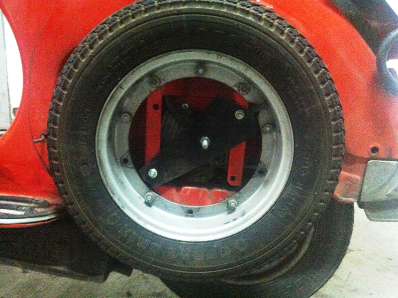

e questa è la staffa che regge il tutto, e per togliere la ruota basta svitare il dado centrale... Immagine:
 231,74 KB
fa anche da antifurto della ruota di scorta    |

Inserito il - 11/01/2015 : 16:08:49
grande zio ,pure con la serratura! |

Inserito il - 11/01/2015 : 17:01:16
Zio mimmo ottima la serratura, misà misà che ve devo rubà l'idea  |

Inserito il - 11/01/2015 : 17:11:09
Caspita Mimmo , li si possono tenere anche orologi e gioielli    |

Inserito il - 11/01/2015 : 17:39:09
è più semplice di quello che sembra ed è abbastanza capiente, forse lo sportello non è il massimo della comodità, ora ne voglio fare un altro incernierato a metà, o modifico questo. Appena trovo il tempo...

Inserito il - 11/01/2015 : 19:26:14
per chi non ha la batteria quoto l'idea, pero secondo me quella di mimmo il cofano cade senza problemi,per il semplice motivo che e piu piatta,quella di greenpx e piu spaziosa e bella da vedersi ma dubito per la chiusura cofano,bravi entrambi. |

Inserito il - 11/01/2015 : 20:13:53
  superMIMMO
Grazie per i complimenti
Comunque come dicevo stavo anch'io per farlo in lamiera anzi in alluminio, con una vecchia pentola marcamoneta poi ho optato per l'espanso per peso e silenziosità. Il cofano chiude bene il flacone dell'olio in foto è un pò fuori ma entra tutto nel cerchio
