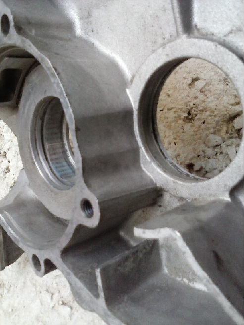

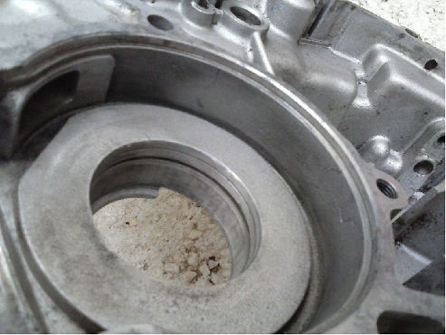

Salve ragazzi e congratulazioni per il forum, ho intenzione di restaurare una vespa special, ho aperto il motore perche quando mettevo in moto la vespa aspirava aria faticava a stare a bassi regimi faceva fumo e sputava olio della marmitta quindi credo che sia il paraolio lato frizione, però oggi pulendo i carter per bene ho notato questa specie di lesionatura superficiale che non compare dall'altra parte vi posto alcune foto.
Non vorrei che il problema sia questo in verità:

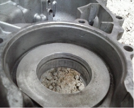

ecco dall'altra parte:

jocker
Regione: Sicilia
Prov.: Palermo
Città: palermo
690 Messaggi |
Inserito il - 09/10/2014 : 19:28:51
a me non sembra niente di grave e la valvola mi sembra perfetta....ma aspetta il parere dei piu esperti! |

Inserito il - 09/10/2014 : 20:31:33
E superficiale proprio da un lato come una sorta di venatura, comunque aspettiamo un pare degli altri |

Inserito il - 09/10/2014 : 21:33:55
Sono venature superficiali che nulla provocano. Normalmente se ne trovano di più all'esterno. Dentro i carter sono lubrificati!

Inserito il - 09/10/2014 : 23:15:58
il carter e ok anche la valvola quando chiudi metti un po di ermetico alle guarnizioni. |
