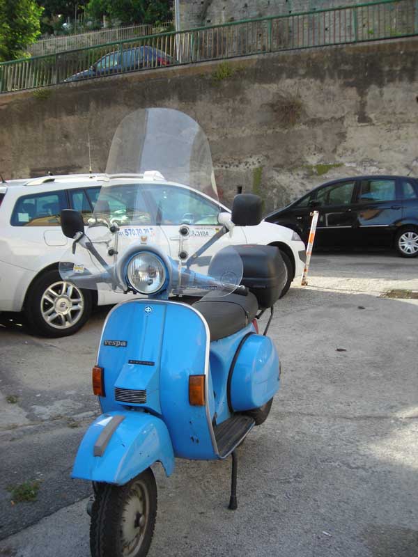

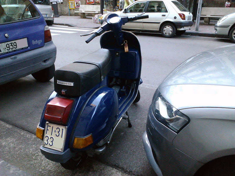

Grazie a voi, stò iniziando a cercare qualche carrozziere, iniziano a spuntare i primi problemi per sabbiarla e perchè quelli più "capaci" si rifiutano di fare solo lavori di carrozzeria...o tutto o niente!
Modifico questo messaggio perchè ho dimenticato di aggiungere qualche foto della vespa prima del restauro:

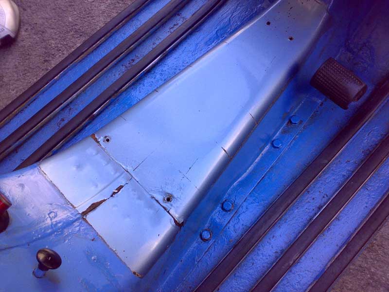

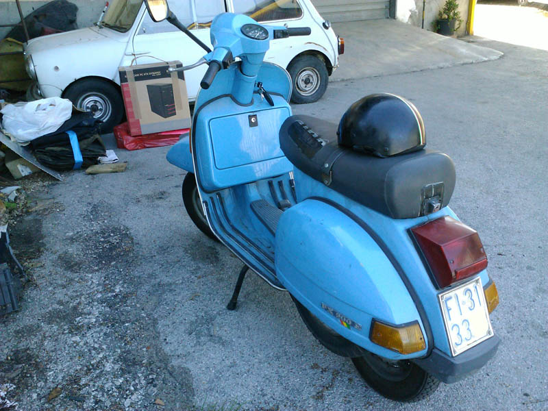

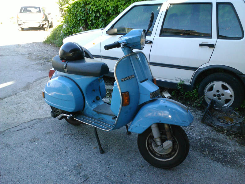

non è messa malissimo...solo la pedana è da rivedere un pò
83,78 KB
77,29 KB

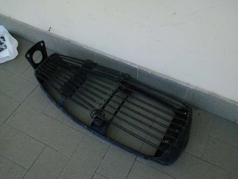

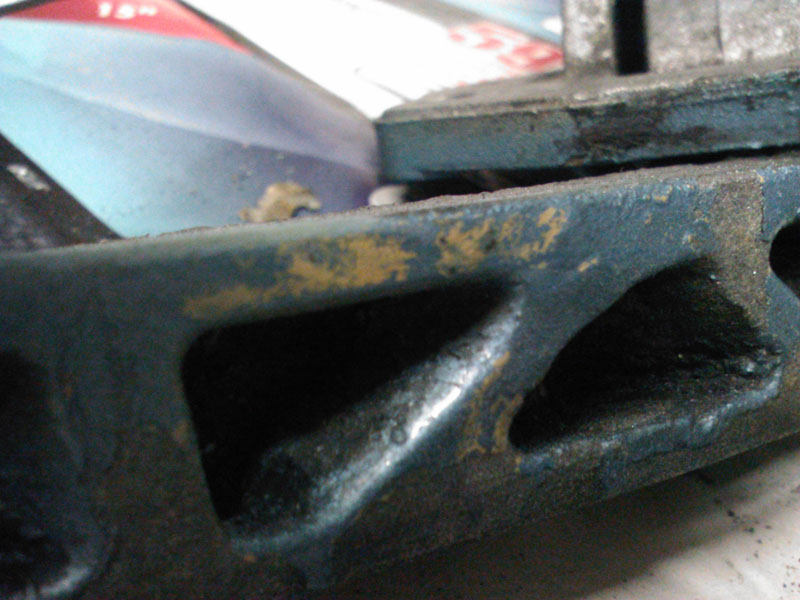

ora mi stò dedicando alla sella (non quella in foto, ma quella originale) che ha il telaio arrugginito e lo stò grattando per poi trattarlo col ferox prima di portarlo dal carrozziere.
Autore Risposta: FresKoBLU
Inserita il: 10/04/2012 18:39:02
Messaggio:

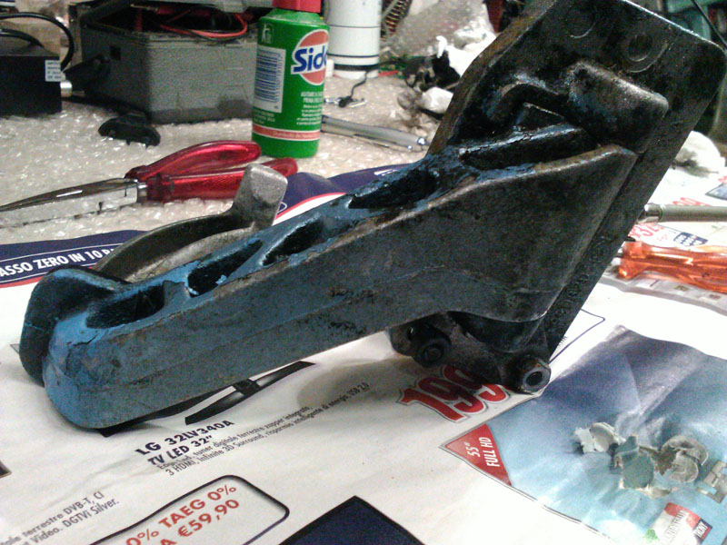

Il telaio della sella è andato, deve solo essere portato dal carrozziere.
64,09 KB

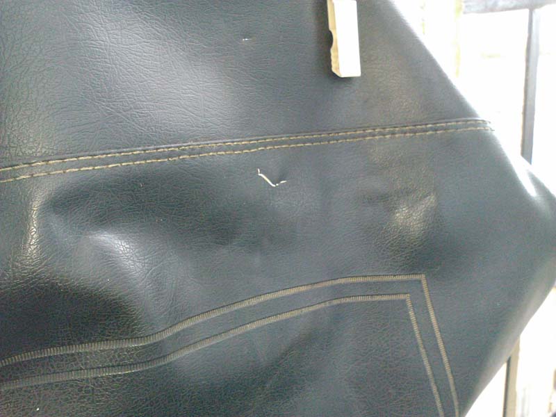

la finta pelle della sella invece ha un buco, come posso chiuderlo al meglio?
79,54 KB
Il rivestimento interno, inoltre, si è deformato col tempo, deformando anche la "pelle" della sella.
Un tappezziere mi ha consigliato di riscaldarla con un phon e darle la forma con la mano, mentre per il rivestimento interno non c'è nulla da fare, se non incollare con del bostik del materiale (che mi ha regalato) per colmare i vuoti che si sono creati. Che ne pensate?

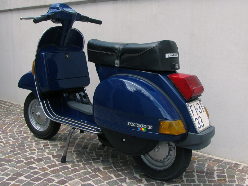

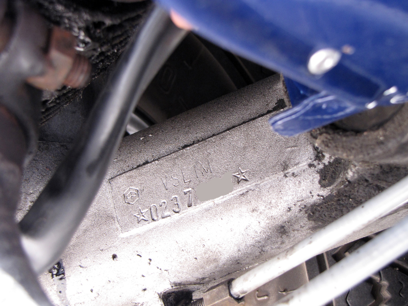

mi chiedevo:
-il numero di telaio và lasciato senza vernice (solo fondo)? perchè in teoria le px uscivano con il numero di telaio verniciato...
-sono combattuto se farla verniciare bianco (m.m. 1001M) oppure blu cobalto (m.m. 7003M) il colore dei numeri delle marce nei due casi qual'è? rosso se bianca e bianco se blu?
-il cavalletto è color alluminio o nero? io ero convinto che dovesse essere alluminio, ma in alcune foto di presunti conservati è nero.

Ciao, Allora il numero di telaio verniciato se la vespa è 85 o dopo prima ha solo il fondo ma giusto un quadrato sulla matricola, caso mai servon foto mandami la tua mail in privato che ti metto quelle di due conservati un 84 e un 85, cavalletto confermo nero, e numeri marce in bianco sul blu e in rosso sul bianco..

la vespa è del 1985, quindi come dici tu il numero del telaio dovrebbe essere verniciato, il cavalletto ad esempio sul modello fotografato sul vespa tecnica è alluminio con carrozzeria rossa, e nero con carrozzeria bianca (la mia in origine era azzurro met. fjord ed il cavalletto è nero).
N.B.
lo stesso modello bianco, su vespa tecnica ha il copriventola nero e non alluminio! CHE CONFUSIONE!!!

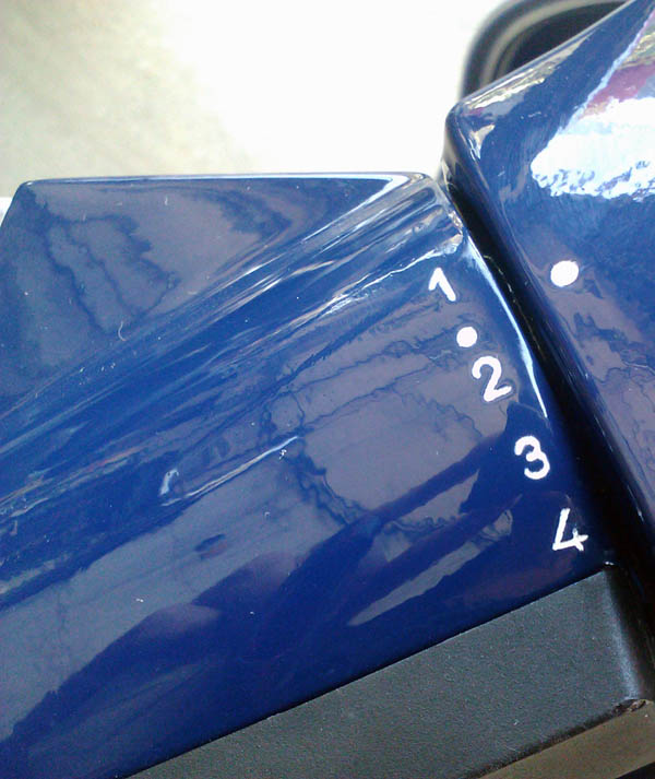

Per il colore dei numeri marce lessi in un post "rosso leggermente carminio e scuro", non c'è un codice colore?

Cavalletto nero dal 1988!!! prima sempre zincato.

Arriva invece nel corso del 1986, probabilmente per unificare il pezzo con il modello T5; nello stesso anno anche il copriventola diventa nero, visto personalmente su diversi esemplari ben conservati. Dal 1987, invece, compare anche il foro per lo specchietto nel coprimanubrio. Queste di fatto le modifiche più rilevanti di quegli anni.

Allora Marben si può dire che il cavalletto arriva a fine dell'85 inquanto appunto come dici te certe modifiche arrivano con l'arrivo della t5 kmqe domani vi dò conferma .. stessa cosa vale ovviamente per il fodero ammortizzatore anteriore scuro una dell'86 conservata lo aveva cosi e kmq anke questo verifico domani oltre ad essere una cosa che avevamo già appurato tempo fà con vesponept e whyatt
quella dello specchietto non la sapevo :)
La arcobaleno ha anche il parafango anteriore con la placchetta posteriore di rinforzo di dimensioni maggiori

Per il fodero nero, l`ho visto su molte PX del 1987, posso ipotizzare anche nel 1988 e giú di lì, ma non su Px degli anni `90. Per il cavalletto, posso dire che nel 1985 era ancora zincato e, a memoria, lo era anche su un 150 Arcobaleno blu cobalto (a telaio del 1986) ben conservato.

se può servire il mio px 200 arc. settembre 1984 è tutto verniciato, niente riquadro.. ciao..

si Fede lo hanno con il riquadro solo le prime arco quelle con il telaio ancora con la lamiera ,dove è stapata la matricola, lunga esattamente come sulle px prima serie..

Nel 1986 sparisce anche il riforzo a forma di "lingua" che sta sulla fusione del manubrio, nei pressi del foro della vite di fissaggio.
Nel 1987 le borchiette di acciaio inox sui tamburi lasciano il posto a quelle di plastica, che in questi anni saranno di colore grigio scuro (nel giro di breve tempo diverrano nere, uniformandosi delle PK FL2 ed alla Cosa). Con questo passaggio, le alette dei tamburi in corrispodenza dei cinque perni vengono irrobustite.
A partire dal 1986 circa, in corrispondenza dell'angolo alto a destra dell'apertura del bauletto compaiono due fori; servono a montare il cicalino frecce, previsto in primo luogo per la T5.

quindi ricapitolando per il mio PX arco dell'85:
- cavalletto zincato;
- numeri telaio verniciati.
giusto?

Io voto sì.

Allora.. anche io se è 85 voto per cavalletto zincato e numeri di telaio verniciati
il bauletto della t5 rispetto a quello della px hanno codici diversi.. che sappia io almeno da manuali e ricordi non son stati mai unificati inquanto la t5 ha pure i fori per la vaschetta portaoggetti superiore al bauletto..

Infatti sono i fori superiori a differenziare i due ricambi, ma quelli del cicalino esistono anche su quelli PX.

Levette freno, sia anteriore che posteriore, con relative piastrine serrafilo (occhio invece al perno che le raccorda alla levetta, spesso è di zama e si scioglierebbe negli acidi);
Staffa guida delle guaine del cambio;
Staffe cavalletto;
Perno serraggio manubrio;
Perno motore;
Perno ammortizzatore posteriore;
Piastrina bloccaggio guaina contachilometri;
Staffa supporto caschi sottosella;
Più ovviamente la maggior parte della viteria, che però è perlopiù standard e quindi può essere semplicemente sostituita.

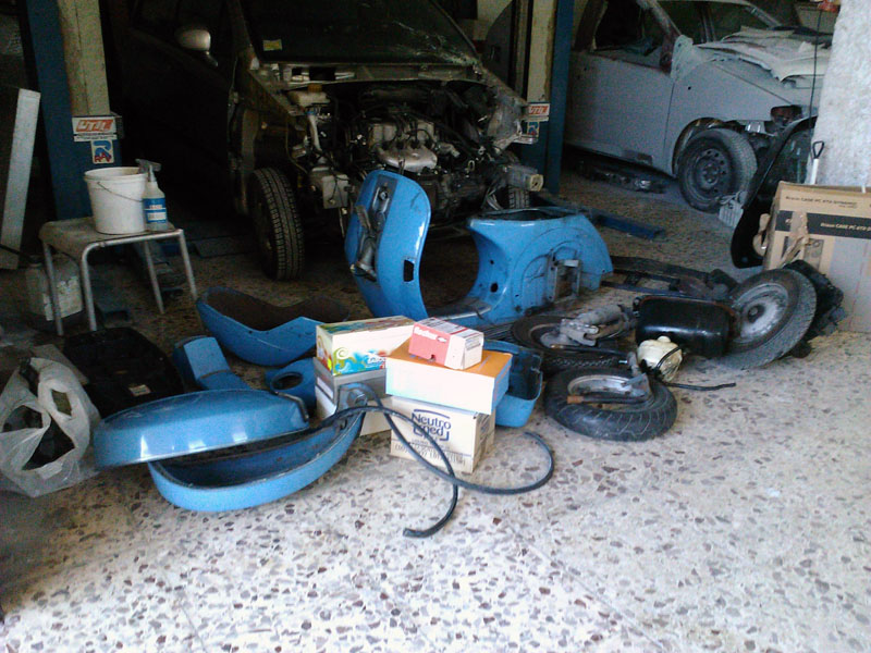

vespa smontata...restano solo da togliere le scritte e le strisce pedana

Negativo, cavalletto nero dal 1988....
le ar obalòeno del 1986-87 avevano quello zincato, cavolo ne ho avute e non poche allora!
Detaglio ammo fodero in nero dal 1993, dopo il modello Classic (rarissima) con sella marrone tipo standart e colorazione crema e verde inglese del 1992-93, sempre dal 1988 si inizia a montare anche il bordoscudo di plastica nera ed il serbatoio è ora nero opaco come il fondo utilizzato sui telai... più o meno, anno più o anno meno circa, ma i periodi son quelli...

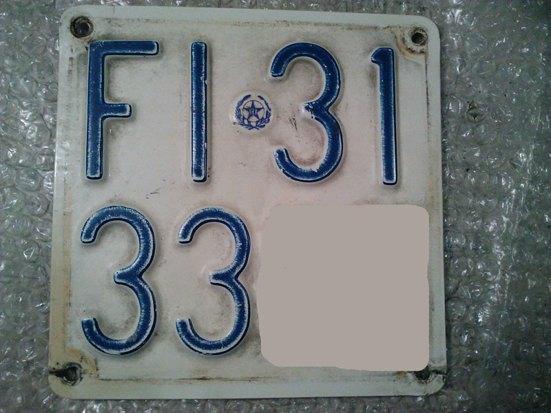

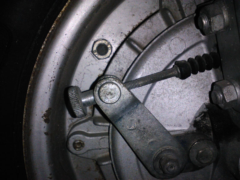

Ieri mi sono dedicato un pò alla mia vespa, ho raddrizzato (nei limiti delle mie possibilità) un'ammaccatura del porta targa.
170,22 KB
ora è un pò meno evidente rispetto alla foto...ma da vicino si nota .

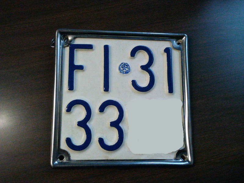

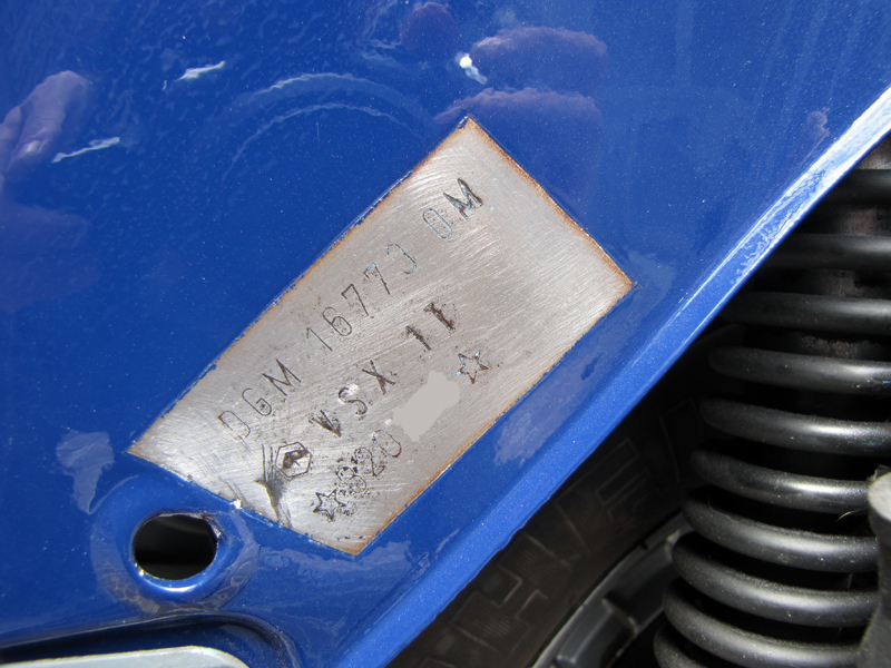

Per quanto riguarda la targa, invece, vorrei provare a schiarirla, ma senza intaccare la vernice dei numeri (e soprattutto dello stemma RI), dato che non è messa così male.
141,98 KB
Vagando su internet ho letto del Retr0Bright (http://www.vecchicomputer.com/retr0bright/) cosa ne pensate? può andare bene?
Ho paura che mi rovini la vernice già sbiadita dei numeri, che ovviamente dovrò ripristinare, ma vorrei evitare di toccare lo stemma.
Pulendo il pedale del freno, ho scoperto che la parte inferiore era verniciata
175,38 KB
dite che devo farla verniciare oppure la lascio in metallo?
Nel frattempo l'ho sverniciata e questo è il risultato finale:
196,11 KB
Ovviamente anni di sporcizia l'hanno scurita, c'è qualche metodo per schiarire l'alluminio?
P.S.
eliminando la vernice dal pedale, il fondo più che grigio mi sembrava giallino
117,49 KB
Autore Risposta: Marben
Inserita il: 06/05/2012 13:26:56
Messaggio:
Il pedale va lasciato nudo, assolutamente. Si tratta di una fusione sabbiata.

La targa è pronta...
92,72 KB

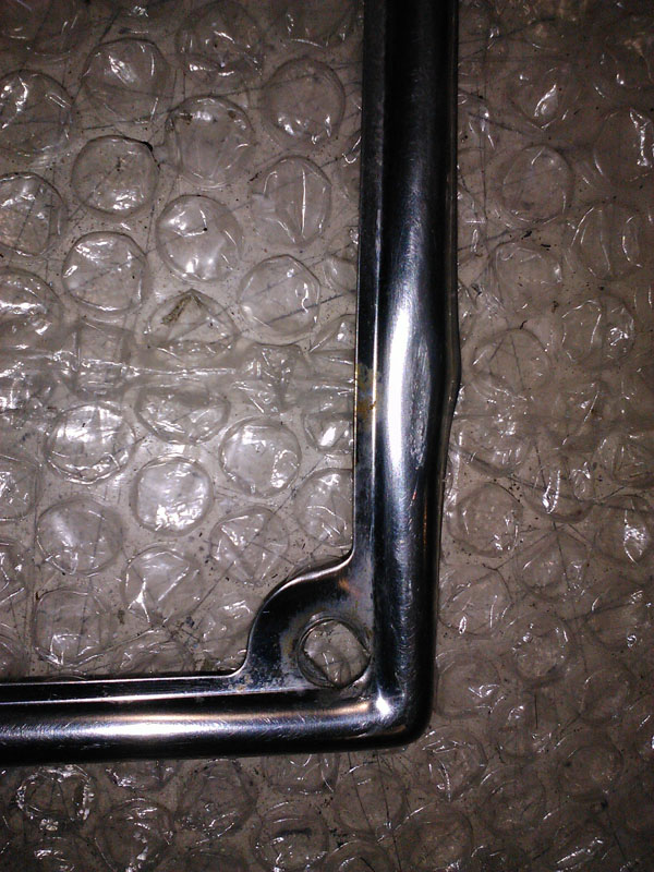

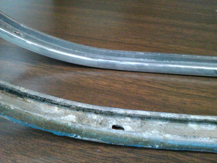

Colgo l'occasione del restauro per far vedere un difetto comune dei PX arcobaleno: il dente della serratura del bauletto che si consuma e provoca quelle fastidiose vibrazioni/aperture involontarie del bauletto.
A sinistra il supporto nuovo (6€) a destra quello vecchio con il dente consumato.
129,32 KB

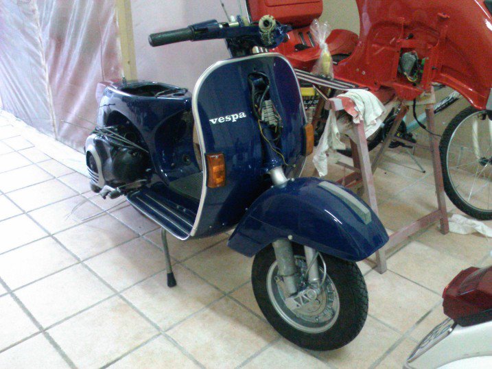

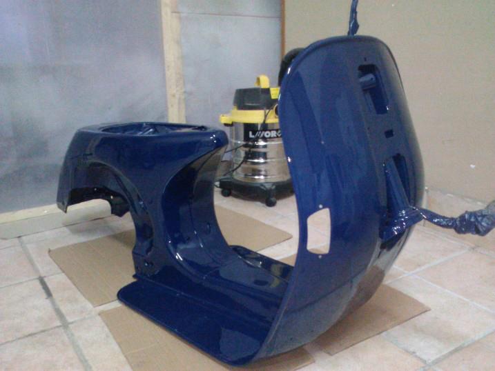

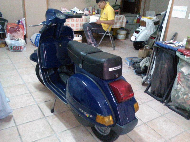

Dopo settimane di ricerca (compreso un viaggio inutile a Napoli) forse ho trovato una zincheria, che però vuole prima vedere i pezzi che devo zincare...domani farò questo tentativo!

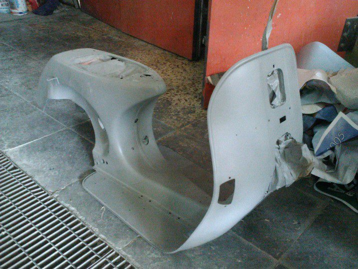

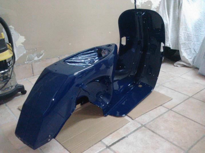

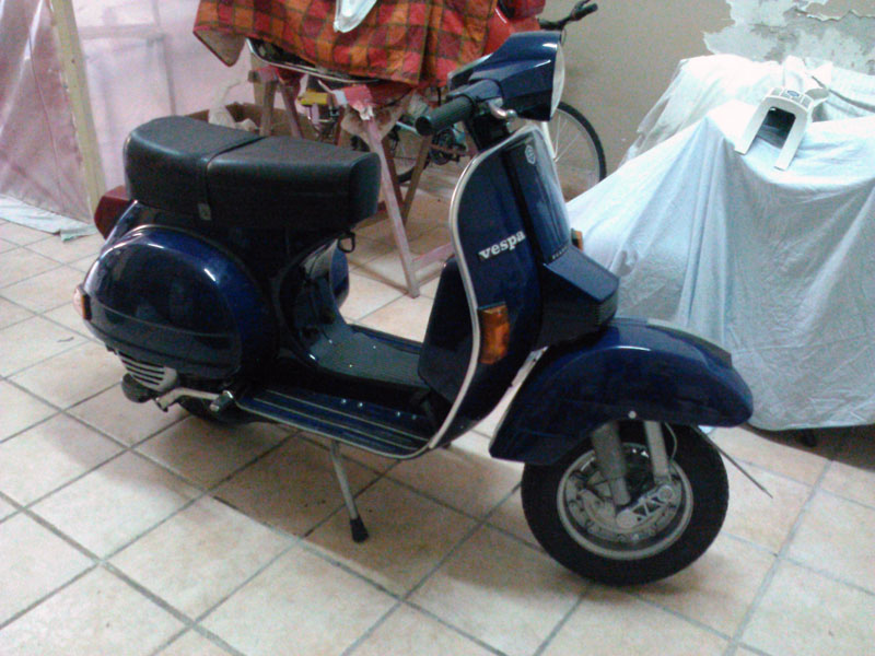

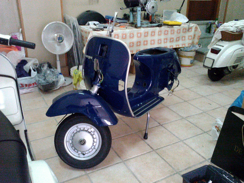

Nel frattempo il carrozziere è a buon punto con la vespa
96,36 KB
Il tempo di uccidermi vicino alle strisce pedana...
96,68 KB
122,19 KB
...e la vespa era pronta
40,15 KB
41,95 KB

bella... come mai ha coperto il pozzetto?
per la zincatura potevi cercare una ditta in internet e magari spedirgli i pezzi...
Inserita il: 22/05/2012 22:13:32
Messaggio:
l'ha coperto perchè l'interno era perfetto...e abbiamo preferito non toccarlo
Autore Risposta: fede200e
Inserita il: 22/05/2012 22:15:50
Messaggio:
quindi da quanto vedo vuoi mantenere il vecchio impianto elettrico?
Inserita il: 22/05/2012 22:20:57
Messaggio:
si,funzionava...risparmio qualcosa
Inserita il: 22/05/2012 23:53:04
Messaggio:
sgammato!!!!! non mi sembra il punto migliore su cui risparmiare!! fai attenzione che i fili siano tutti perfetti e non induriti!!!
Inserita il: 23/05/2012 13:06:07
Messaggio:
L'impianto elettrico originale va esaminato bene... Ma a dire il vero di solito l'unico problema può stare nel rognoso cavo vedere, quello che chiude a massa l'accensione.

Ora vado a fare qualche altro lavoretto e cerco di aggiornarvi con qualche foto...penso qualche altro giorno e la vespa è pronta
329,62 KB
P.S.
il cavalletto come vi sembra?
Inserita il: 02/06/2012 19:29:41
Messaggio:
Dalla foto per il cavalletto non si capisce granché.
Ma la forcella ha qualcosa che non va... Sembrerebbe storta, e la posizione della ruota non sembrerebbe giustificata nemmeno dalla mancanza eventuale dell'ammortizzatore.
Autore Risposta: poeta
Inserita il: 02/06/2012 21:06:17
Messaggio:
forcella storta al 100%.
quando sono così è fondamentale verificare bene anche il telaio, 2 su 3 sono torti....
il colore non lo decifro bene sembrerebbe BLU COBALTO, ma non era solo per la 125/150???
Inserita il: 03/06/2012 02:32:49
Messaggio:
Il colore è blu cobalto, sul vespa tecnica dice che era disponibile anche per il 200.
Per la forcella è la foto che rende male, l avevamo appena messa sul telaio e non era ancora stata fissata, nelle altre foto che ho si vede che è ok...(con quella forcella ci ho camminato per anni senza avvertire alcun problema)
Inserita il: 03/06/2012 11:45:28
Messaggio:
Conosco un PX200E elestart, dei primi (1985), colore blu cobalto. E' ancora di quelli con frecce, stop ed indicatore benzina sotto batteria.
Comunque secondo me durante quel periodo le tinte erano unificate...
Francamente non credo che sia la foto a rendere male... La posizione della ruota è anomala. Il fatto che tu ci abbia girato a lungo non significa che tutto sia in ordine
Inserita il: 03/06/2012 18:31:43
Messaggio:
Forse in questa foto si vede meglio...
86,95 KB
Un'altra domanda: ma il tappo del mozzo della ruota anteriore è più grande di quello del px prima serie, giusto? Dietro è uguale?
Poi un consiglio: una delle molle del gancio blocca pance si è deformata e scappa dalla sua posizione. Dite che si riesce a deformarla per farla tornare (circa) come prima? oppure mi conviene pensare qualche soluzione alternativa?...trovare il solo pezzo di ricambio "molla" la vedo difficile!
Inserita il: 03/06/2012 19:14:56
Messaggio:
Confermo... forcella storta e non di poco.
Il tappo del mozzo è quello grande (il PX prima serie, sino a fino 1981, ha la forcella premodifica, con borchia di diametro inferiore).
Nel tuo caso, dunque, la borchia all'anteriore è identica a quella sul tamburo posteriore.
Autore Risposta: sgaruffo

Diamine...adesso ti tocca di trovare un'altra forcella
Inserita il: 03/06/2012 22:46:23
Messaggio:
Quoto Marben la forcella seppur svitata si presenta quantomeno anomala, richiesta foto laterale con ruota dritta....
... mi puzza.
Autore Risposta: Steck81
Inserita il: 03/06/2012 23:07:01
Messaggio:
Ho(stranamente per me) contato sino a 300 prima di rispondere.. avevo notato l'anomalia della forcella già prima che altri si pronunciassero ma ho voluto fare delle valutazioni prima di parlare,, purtroppo ti confermo che la forcella è storta, riguardando le foto lo era anche prima del restauro.. servirebbe un foto del dietroscudo con manubrio montato per valutare qualche altra cosina ma cosi parrebbe la sola forcella da cambiare..
Inserita il: 03/06/2012 23:27:40
Messaggio:
Quindi dite che era storta dall inizio? Ma con la forcella storta la vespa non dovrebbe tirare su un lato? Io ci andavo tranquillamente senza mani, ci sono andato in autostrada, e ci ho fatto curve al limite...mai dato un segno di instabilità!
Autore Risposta: n/a (ex visionario)
Inserita il: 04/06/2012 00:39:46
Messaggio:
Anche a me sembra storta, però a questo punto ti conviene sfilarla dalla vespa secondo me, e per toglierti ogni dubbio smontare il parafango. Poi la metti a terra e gli fai un po' di foto in diverse posizioni, così puoi verificare il parallelismo tra lo stelo che si infila nel canotto e la parte finale di tubo.
Dai che ci metti un attimo a smontarla, a questo punto meglio verificare...
Ciao.
Inserita il: 04/06/2012 19:18:59
Messaggio:
Non necessariamente... Specie se le due ruote sono rimaste allineate. Dalla foto mi sembra che la forcella sia parecchio "chiusa"... in pratica deve essersi ridotto l'interasse. Ad ogni modo non parliamo di pochissimi millimetri, il danno è vistoso.
Ti consiglio a questo punto di ispezionare bene il telaio. Controlla dietro al parafango: non devono esserci pieghe strane. Inoltre verifica che lungo il tunnel, nella parte adiacente allo scudo, non vi siano segni anomali; lungo tutta questa zona, lo scudo deve risultare perfettamente aderente al tunnel.
Se fosse solo la forcella, non disperare.. si trova facilmente e a buon prezzo.
Inserita il: 04/06/2012 20:58:44
Messaggio:
Per lo scudo vi mando qualche foto...ci mancava solo questa!!!
Inserita il: 04/06/2012 23:08:38
Messaggio:
e si cacchio si vede benissimo, io sostituirei la forcella, ne prendi una e via, si trovano sui 50€.. niente di preoccupante...
Inserita il: 05/06/2012 10:24:44
Messaggio:
Diamnine ma prima di restaurare non hai mai guardato un altro px ?
La differenza è macroscopica
Però non disperare vedrai che è solo la forcella

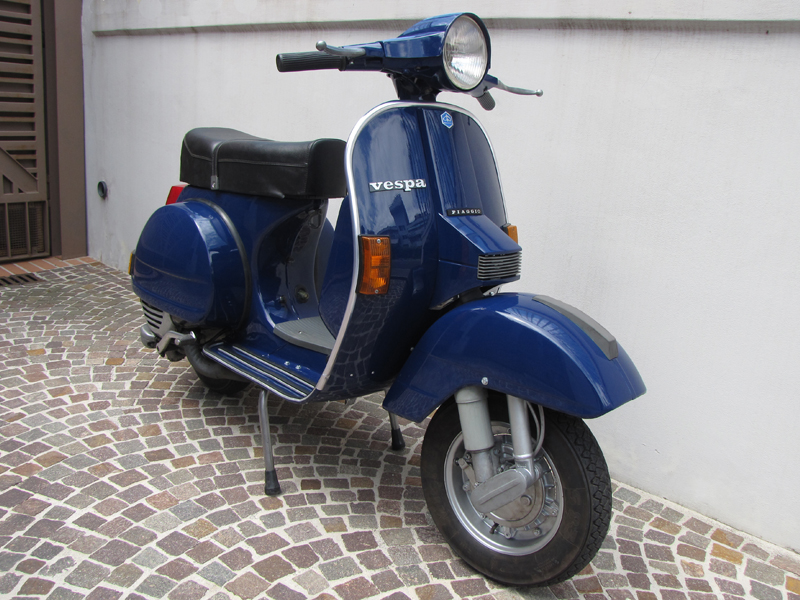

La vespa, tranne per la forcella (aspetterò qualche occasione), è al 99% finita!
149,62 KB
134,4 KB
154,93 KB
L'impianto elettrico funziona (tranne per 2 frecce dove probabilmente non ho insistito con la rondella dentellata per scavare la vernice), il motore gira, però il carrozziere mi ha perso il registro del freno anteriore.
125,68 KB
Alla piaggio mi hanno detto che è introvabile...su dei siti di ricambisti non l'ho trovato...quindi fin quando non lo trovo, ho risolto con dado e controdado.
Inserita il: 13/06/2012 15:07:59
Messaggio:
Quel pezzo alla fine l'ho trovato
In attesa della forcella nuova mi tengo la vespa così!
Le foto per l'iscrizione asi vanno bene secondo voi?
3/4 anteriore con lato destro:
416,46 KB
3/4 posteriore con lato sinistro:
395,46 KB
Punzonatura numero telaio:
417,96 KB
Punzonatura numero motore:
421,62 KB
Inserita il: 14/06/2012 14:47:33
Messaggio:
i numeri telaio potevi dargli un pò di fondo grigio in cartella e poi ripassarli con una penna a ferro (chiodo grande affilato), così son bruttini su di un simile restauro in fin dei conti ben fatto.
la forcella si storce ogni giorno di più! Non ho capito... ma la cerchi? Perchè io dovrei.. potrei... non sò... ne ho solo sette della arcobaleno, visto mai che mi servon tutte!?
Inserita il: 14/06/2012 14:55:07
Messaggio:
Restauro "in fin dei conti ben fatto" detto da poeta è un grandissimo complimento per me, grazie!
Per i numeri telaio la mia intenzione sarebbe verniciarli in tinta dopo la pratica asi...
Per la forcella invece stò aspettando che mi fanno sapere alcune persone se possono raddrizzarmela, e nel frattempo ho un amico meccanico che se trova qualche occasione tra i suoi clienti/scasso mi tiene presente. Quindi per ora devo tenermea così

Inserita il: 01/07/2012 14:26:10
Messaggio:
Mancava quest'altro dettaglio...
91,95 KB
