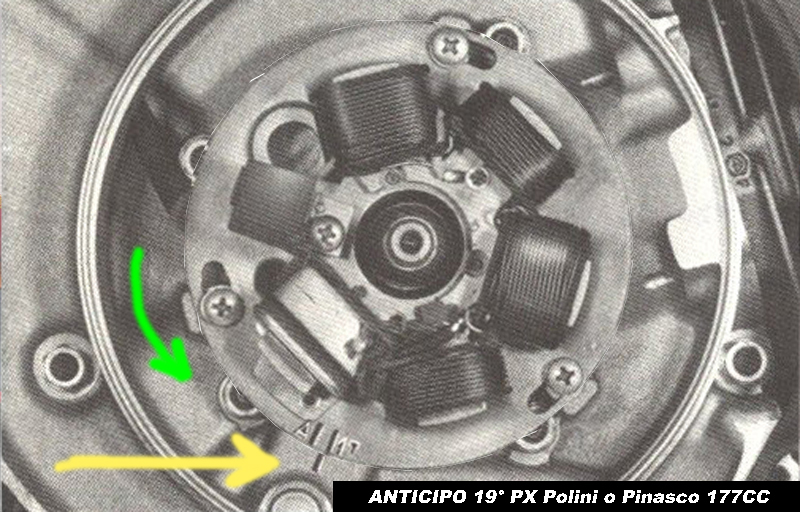

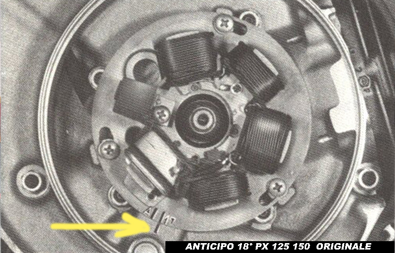

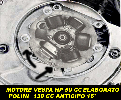

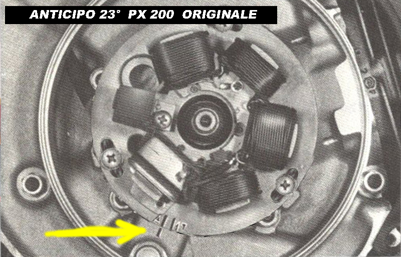

per motore PX
361,43 KB
359,74 KB
361,64 KB
365,05 KB
questi sono esempi di posizione statore per anticipo
gli anticipi per i motori elaborati si possono variare a vostro
piacimento,ma non bisogna esagerare si possono bucare i pistoni.
GLI SPECIALISTI

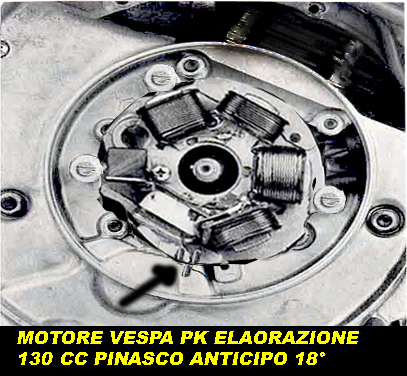

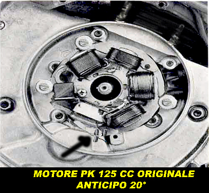

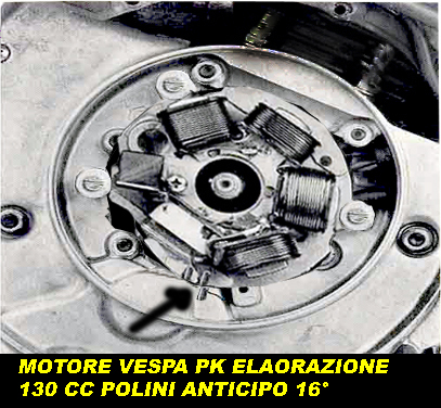

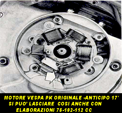

per motore PK
219,81 KB
196,34 KB
198,92 KB
199,51 KB
GLI SPECIALISTI

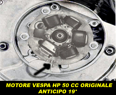

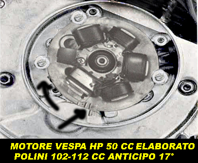

per vespa HP
174,2 KB
180,6 KB
179,14 KB
173,53 KB
GLI SPECIALISTI

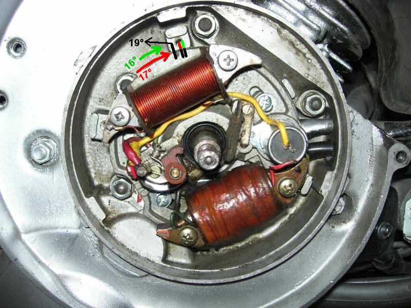

ANTICIPO SU VESPE 50 N-L-R-SPECIAL
RIFERIMENTI RISPETTO ALL'ORIGINALE (le tacche sono casuali ma servono come riferimento per avere una idea dell'anticipo, la tacca di anticipo originale può essere tracciata ovunque sia possibile e comodo)
per ottenere 17° ruotare in senso orario di 3-4mm, per 16° di 5mm sempre in senso orario.
Anticipo a 19° per cilindri originali
Anticipo a 17° per cilindri: 50cc non originali (DR, Polini, Piaggio 3 travasi per ape), 60cc, 75cc, 85cc, 102cc, 115cc e 125cc (anche originali)
Anticipo a 16° per cilindri: 121 elaborazione (es. Pinasco) e 130cc
138,63 KB
