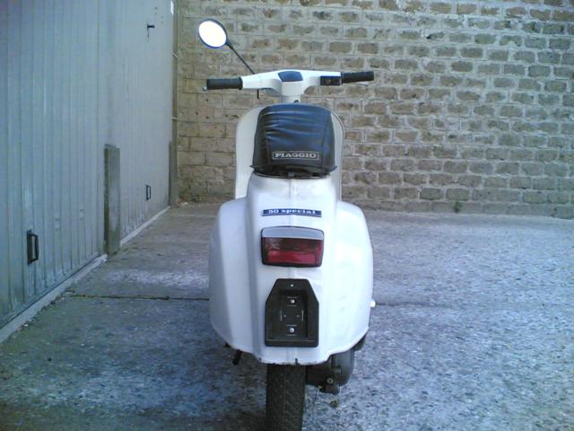

Ciao ragazzi,
come consigliato da Poeta, sto per intraprendere la strada del mio primo restauro, su una vespa 50R del 1981.
Mentre tutti nei prossimi giorni andranno in ferie io sar? nel mio garage ad aprire i carter V5A2M che mi sono procurato visto che sotto ho i V5A1M.
49,06 KB
36,77 KB
Dato che sto inziando a comprare quello che mi serve vi chiedo gentilmente se visualizzando queste foto vedete qualcosa che non va, cos? che io possa comprare le giuste cose senza gettare via dei soldi.
Inutile dire il manubrio che l'ho gia trovato uno, ed appena posso vi faccio vedere la foto.
Resto in attesa di consigli.
Ciao e grazie anticipatamente

da queste foto sembra una special e la ruota davanti e da 10 pollici,,

Infatti...quella e' una special,non una R..

non capisco, max quella e una special ho una r modificata tanto

Ciao ragazzi, di seguito altre immagini della mia R:
http://img358.vespaforever.net?/img358/175/20072007002640x480wo1.jpg
http://img292.vespaforever.net?/img292/966/20072007003qp5.jpg
http://img292.vespaforever.net?/img292/4886/20072007001640x480ze0.jpg
Per Giulio e Mark:
Da una ricerca fatta la mia vespa risulta essere una 50R del 1981 anche se ha ruote da 10, mascherina, e faro rettangolare, quindi è una 50R molto modificata e che voglio rimmettere a nuovo e il più possibile vicino all'originale.
Quindi vi chiedo di darmi dei consigli su cosa comprare (tipo se l'ammortizzatore anteriore è quello o se devo cercarne un'altro, ecc ecc), per non buttare via dei soldi inutimente.
Ciao e Grazie

faro posteriore e scritta ovviamente non vanno bene,,,
cosi come il sistema di bloccagio del cavo freno anteriore,,,
ho dei dubbi anche sul coprivolano, non so se la r abbia mantenuto le feritoie a v o abbia cambiato,,, guardati le schede,,,
inoltre queste foto sembrerebbero smentire la teori della r con liste in alluminio,,,

certo che l'hanno modificata tanto e bene la vespetta

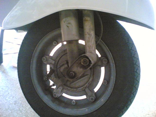

Perchè com'è il sitema di bloccaggio?

Inserito il - 22/07/2007 : 11:37:52  Mostra Profilo Invia a poderosa un Messaggio Privato
mi sembra che ci sia una staffa di troppo... nella mia il cavetto va direttamente nel dado, parlo pero delle ruote da 10 da special, quindi a te non interesssa, nelle ruote da 9 è sicuramente senza,,

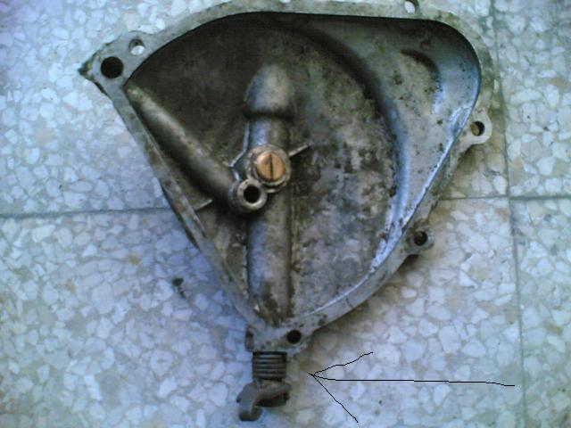

Inoltre vorrei farvi qualche domanda:
per pulire i carter è meglio togliere la biella o no. Se si come si toglie?
quando pulisco i carter devo togliere il perno che spinge sullo spingidisco?
Inserisco foto per capire meglio
46,92 KB
Aspetto consigli

Inserito il - 22/07/2007 : 21:35:25  Mostra Profilo Invia a poderosa un Messaggio Privato
se li hai gia smontati vai di idropulitrice...

Maximus scusa e...ma la tua ricerca su cosa si basa? come fai a dire che nn e' una special??
C'e' una possibilita' su un miliardo che quella sia una R...molto modificata.
Bianca nn c'era poi..ma questo si sa e' molto relativo.
Dal numero telaio? metti il numero che ti diciam noi cos'e' di preciso.
Guarda,non per portar sfiga,ma se dal numero telaio risulterebbe una R,piuttosto han rifatto quello,fidati. Nessuno modificherebbe a tal punto una vespa...
Anche se...tutto e' possibile..
Metti il num telaio che ti dico..ok?

Poi:hai carter V5A1M(N)..
Perche vorresti montare allora i V5A2M che sono della Special?

Questa è sicuramente una 50R, comunque per essere sicuro vi inserisco il numero di telaio V5A1T 9358.., quindi una R del 1981.
La mia ricerca si basa tramite vesparesource e comunque ti posso assicurare che quella possibilità che c'è su un milione è questa.Per quanto riguarda il colore sotto al bianco si vede che è di un colore blu.
Per Poderosa:
i carter li porto a lavare con idropulitrice con acqua calda senza sapone?
