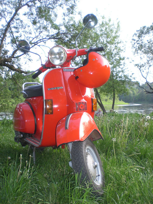

                       L`ho trovata perche non sono in italia! E proprio questo il problema. Qui in lituania non ce nessuno che mi puo aiutare con la vecchia vespa!
  Quindi e la questione di trovare la carburazione giusta ???  Come si fa? la vite orrizzontale (sotto il gomino) e svitata di due giri e mezzo, quella su (veticale) e avvitata, altrimenti se non acceleri si spegne.

                      |  Quella verticale ? quella del minimo, quella orizzontale ? invece quella della miscelazione. Quella verticale devi regolarla in modo che stia in moto al minimo di giri senza sforzare (il motore deve avere rumore regolare, non deve sbuffare) e ti puoi aiutare regolando quella orizzontale. Smonta completamente e pulisci bene il carburatore, controlla che non abbia problemi. Per la partenza cambia candela, se ancora non si sistema, usane una pi? calda |

                       Inserito il - 30/05/2007 :  16:39:31
                      |  ? perfetta!!!! e a giudicare dla parafango sembra anche in originale,,, ? cosi? |

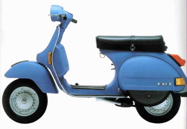

                       no, questa px 80 e l'avevo già vista ma non è quella mia,
    18,41 KB Questa è quella che mi occorre e finora nemmeno sui siti tedeschi sono riuscito a trovarla. |

                       Prova allora su quelli francesi e spagnoli....
  Certo che un 80 sotto un PX andrà più piano di una Special originale.... |
  se è quella in foto non è di certo del 1985 |

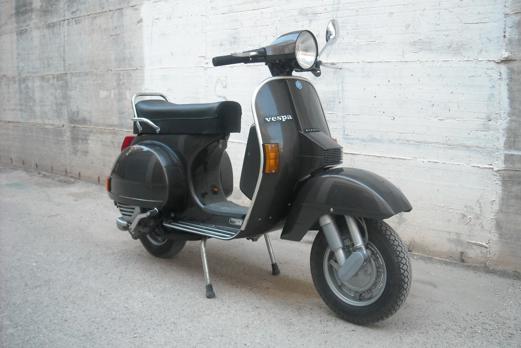

                       No, la mia non è questa in foto (avevo smontato il nasello per pulirlo e mi sono dimenticato di rimontarlo prima di fare la foto), questa celeste l'ho prese sul web  per farvi vedere come deve essere la scritta, vi posto la mia vespa p80x,  del 1985 e vi assicuro è più veloce della 125, davvero fila che è un piacere!

                       Inserito il - 02/12/2012 :  13:03:49
                       per quella vespa lì ci va la scritta che ti ho indicato io... quella infatti è la px80e lusso, che sarebbe l'equivalente delle nostre arcobaleno   vai tranquillo con la scritta che ti ho indicato... |
