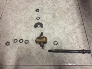

Salve,sto restaurando la vba1t di mio padre ,dal vespa tecnica ,la bulloneria va tutta zincata così come la molla anteriore... Ma come mi comporto con questi componenti?? Li devo zincare???
Altra cosa,la rondella ottone sembra avere del tessuto,mi sbaglio? Come mi comporto con quella?
30,96 KB

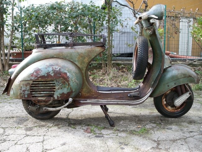

Inserito il - 21/01/2015 : 23:53:16  Mostra Profilo Invia a 150 un Messaggio Privato
la bulloneria conviene prenderla nuova,per il resto non so consigliarti,però ti chiedo se e possibile qualche foto della vespa.

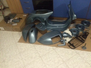

Inserito il - 22/01/2015 : 10:05:46  Mostra Profilo Invia a Falco3rn un Messaggio Privato
Sono ancora al medioevo!!!ahaahaha
25,8 KB
Inserito il - 22/01/2015 : 19:48:23  Mostra Profilo  Visita l'Homepage di mimmo  Clicca per vedere l'indirizzo MSN di mimmo Invia a mimmo un Messaggio Privato
beato te, io sto messo ancora così con la mia
Non avrò mai il tempo... mi sa che la venderò

L'"acciaieria" portala a zincare. Ma trova il modo per identificarla sennò poi impazzisci!
La rondella di ottone è uno spessore con feltro parapolvere interno. Del mozzo anteriore, non devi zincare nè quella nè l'articolazione della molla. Anzi, ripuliscili per bene e torneranno a splendere!

Inserito il - 23/01/2015 : 15:38:43  Mostra Profilo Invia a Falco3rn un Messaggio Privato
Grazie mille Claudio!!!gentilissimo!!!faró così!!!
Il parapolvere però non ha più il feltro...cosa posso fare?cerco di ricostruirlo spingendo un po' ti tessuto all'interno e poi ricavo il foro???

Inserito il - 24/01/2015 : 09:32:22  Mostra Profilo  Visita l'Homepage di Claudio487 Invia a Claudio487 un Messaggio Privato
Potresti anche comprarla nuova, ma sappiamo entrambi che queste cose... non si fanno!
Procurati del feltro, taglia, sagoma, incolla e risolvi.
Ripeto, è una rondella spessore con anche funzione parapolvere.
