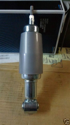

cmq l'ammortizzatore originale è questo?

Inserito il - 22/01/2015 : 21:27:20  Mostra Profilo Invia a mauyblade un Messaggio Privato
22,71 KB
allora: la questione ammortizzatore PK S ed XL prima serie non è molto pubblicizzata.
Sta di fatto che tutto il gruppo forcella è praticamente identico alla Special (intendo ovviamente l'ultima serie). pertanto l'ammortizzatore che hai postato è identico, come misure e forma.
calza perfettamente.
L'unico problema è il colore. quello della Special è grigio chiaro, mentre quello delle PK è grigio scuro come il coperchio leverismo ruota anteriore, i tappi mozzi ruota e parafango posteriore.
Il punto è che non esiste in commercio e tutti dichiarano quello grigio chiaro anche per PK.
Attenzione poi che ne esiste uno identico nero che montava SOLO la Primavera.
Spero di essere stato chiaro
