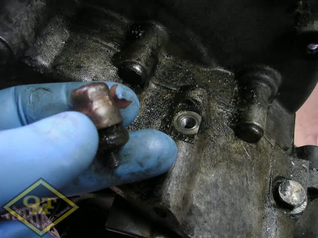

  150: lo spillo ed il galleggiante funzionano a meraviglia, ho visto il liquido uscire dallo sfiato dietro alla scatola del carburatore, ne avete mai sentito parlare? |

                      |  per capire quello che tu chiami sfiato per caso,e dove c'è la vite aria,per capirci dove e il tappo di gomma sulla scatola,in basso verso la centralina??? |

                       Inserito il - 19/01/2015 :  22:59:41
    44,17 KB
  Non esce nulla dalla scatola: si tratta di questo, lo sfiato dei vapori d'olio (credo..) |
                 4256 Messaggi  |
                       Inserito il - 19/01/2015 :  23:02:45
                      |  si quello e lo sfiato dell'olio basta cambiarlo e controllare il livello olio nol cambio. |

                 8665 Messaggi  |
                       Inserito il - 19/01/2015 :  23:09:52
                       da quello sfiato esce solo ed esclusivamente olio e basta!
