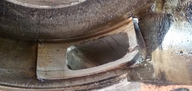

Salve ragazzi serve un vostro consiglio su questa valvola, che ne pensate può andare? Grazie per le info

Messaggio di faboletus
per me assolutamente no!!

scusate per la foto. ..non succederà più
Come posso fare per risolvere....posso mettere bicomponente metallico? O metallo liquido con induritore? Grazie mille

Inserito il - 13/01/2015 : 16:50:16  Mostra Profilo Invia a greenpx un Messaggio Privato
Questi prodotti non li vedo bene con la benza+calore sicuramente saltano prima o poi, io andrei da un saldatore "gentile" e dopo di dremel e tanta ma proprio tanta pazienza e senza fretta
Ho detto la mia magari altri hanno altre soluzioni
Inserito il - 13/01/2015 : 19:47:06  Mostra Profilo Invia a 150 un Messaggio Privato
mi spiace contraddirti green, ma quei lavori dopo saldati vanno lavorati esclusivamente al tornio,che poi sarebbe il lavoro a regola d'arte,come seconda soluzione puoi mettere lo stucco bi componente epossidico della pattex che e stato testato da piu utenti me compreso,ovvio in core piccole piu o meno come la tua,quella rifinitura la si può fare con carta abrasiva,poi c'è la terza che a motore chiuso puoi adottare un lamellare al carter,con miglioramenti in coppia,con questo chiudo con la conclusione che la valvola e danegiata

Inserito il - 13/01/2015 : 20:51:25  Mostra Profilo Invia a greenpx un Messaggio Privato
No problem 150
All'epossidico non ci avevo pensato
Avevo comunque premesso che era la mia trovata e quindi non definitiva soluzione
Molti anno fa, raccordando un pinasco 125 su un carter small abbiamo bucato e poi fatto una saldatura che poi abbiamo rilavorato ma qui giustamente il discorso è diverso

Inserito il - 13/01/2015 : 21:24:42  Mostra Profilo  Clicca per vedere l'indirizzo MSN di faboletus Invia a faboletus un Messaggio Privato
Grazie mille dei consigli. ....mi sa che prendo il bicomponente epossidico...a proposito come si chiama questo prodotto della pattex?
comune ferramenta,chiedere del stucco bicomponente epossidico,e un tubo cilindrico di diametro quanto una 50 centesimi,lungo circa cn 7 completo di induritore,gli dici che si impasta tra le dita

Inserito il - 14/01/2015 : 01:18:42  Mostra Profilo  Visita l'Homepage di mimmo  Clicca per vedere l'indirizzo MSN di mimmo Invia a mimmo un Messaggio Privato
ci sono in commercio delle bacchettine che permettono la brasatura dell'alluminio, bisogna imparare ad usarle ovviamente, ma hanno una elevata tenuta meccanica e termica, per riparare i carter sono ottime
Inserito il - 14/01/2015 : 01:20:59  Mostra Profilo  Visita l'Homepage di mimmo  Clicca per vedere l'indirizzo MSN di mimmo Invia a mimmo un Messaggio Privato
http://www.technolit.de/App/WebObjects/XSeMIPS.woa/cms/page/pid.102.104.193/agid.1.3808.120/ecm.ag/AL-200-FG.html
Inserito il - 15/01/2015 : 13:05:55  Mostra Profilo Invia a 150 un Messaggio Privato
però va sempre lavorata al tornio,se si vuole precisione,vero mimmo??
