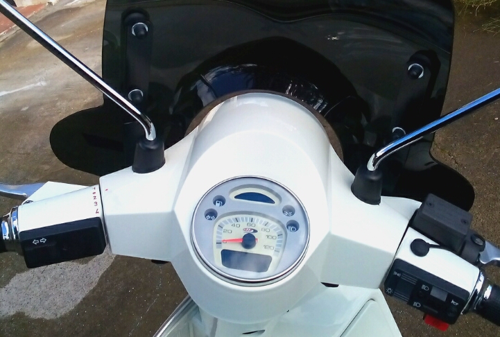

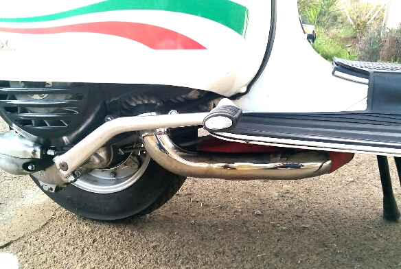

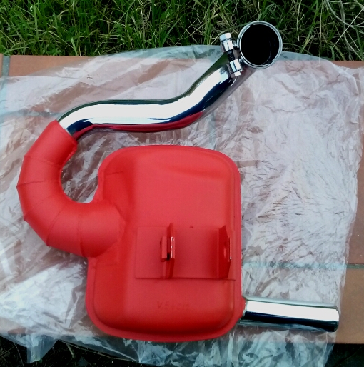

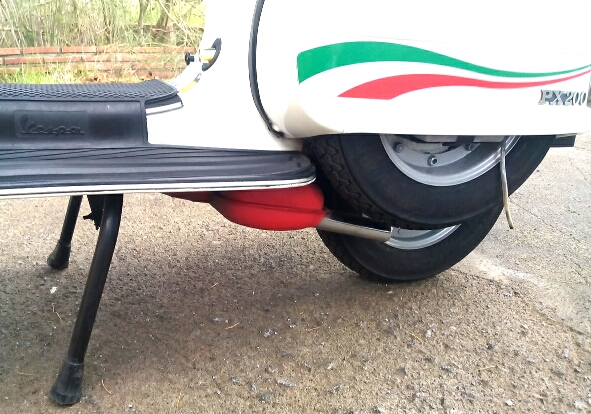

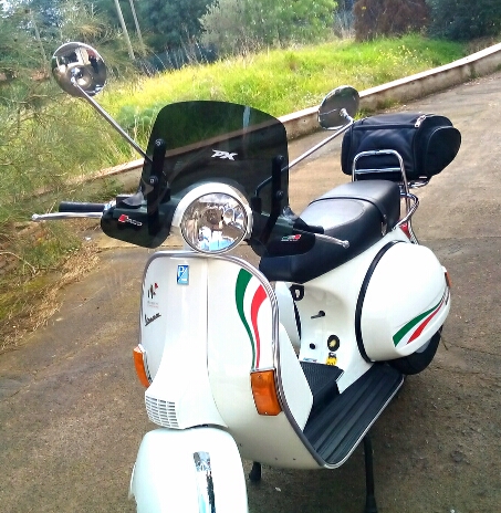

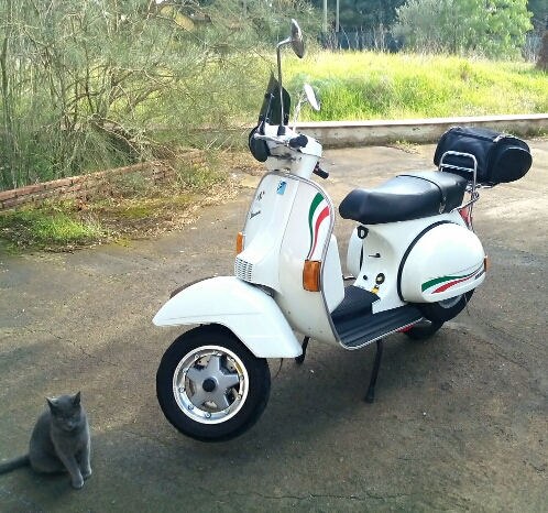

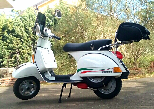

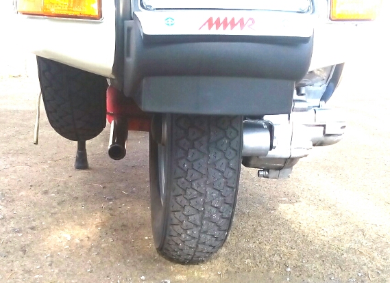

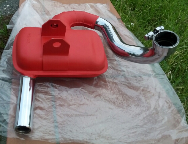

visto che la Piaggio il 200 non lo produce più da una vita... Me lo sono fatto da me! Ho comprato questo px 150 anniversario che aveva la bellezza di 300 chilometri... E l'ho fatto 200! ovviamente un malato marmittaro come me non poteva che corredarlo di una marmitta particolare... Una megadella con corpo rosso e collettore e finale cromati la Vespa ce l'ho da quest'estate e la marmitta già da un mese buono, e finalmente ho trovato il tempo di presentarvi il tutto.

Lavoro di fino... complimentoni!
hai messo anche la targhetta del 200. bellissima

La "marmittozza" piace molto, è la chicca di quella vespa.

Bellissima tutta ma la Megadella è un delirio
Bello anche il parabrezza, mi dici se e quanto ripara

Oscar i miei più sentiti complimenti La marmitta è fantastica, e quel cupolino parabrezza mi piace da matti vorrei montarlo anche io sulla mia vecchia p125x, costa molto?

- 210 Polini in alluminio con travasi allargati per pescare benzina anche dai travasi originali dei carter 200 che normalmente restano parzialmente o totalmente occlusi dal cilindro stesso.
- albero Polini corsa 57. Purtroppo è risultato un po' troppo ritardato dando piccoli problemi di imbrodamento ai bassi regimi se spalanco il gas e con una certa propensione del motore a girare altino piuttosto che essere un trattore in basso come dovrebbe. la coppia comunque non manca.
- travasi carter ovviamente raccordati al cilindro, valvola non allungata e non allargata ma semplicemente corretta per quel che riguarda la trapanata selvaggia di fabbrica.
- si 25 G mix con coperchio vaschetta DRT 07, 160-be3-142 e 60-160, filtro del T5. Avevo provato il Pinasco 26 ER ma peggiorava l'imbrodamento.
- megadella "V5 Cl2 +" (cono V5 allungato di due centimetri e scarico da 19 millimetri). Ho provato un mare di semi espansioni più o meno modificate, compresa la Simonini, e questa megadella resta superiore a tutte, ha un arco di utilizzo praticamente totale dai bassi regimi fino al massimo regime dettato più che altro dai limiti delle fasature del motore che non dal potenziale della marmitta stessa, ed il picco di potenza non ha nulla da invidiare alla Simonini con la differenza che quest'ultima, oltre a fare una caciara insopportabile, ha il picco di potenza in mezzo di relativamente breve durata e come allungo è veramente scarsa, non pensavo, inferiore per esempio anche alla Pinasco ed dalla Giannelli che sono marmitte ben più miserande.
- 24/65 con quarta z36, frizione 7 molle surflex con anello di rinforzo. volano originale elestart del 200. Statore e centralina BGM pro.
Non so se notate in foto, ho lo strumento SIP, molto carino e completo. In quarta al massimo in piano siamo sui 130 pieni ed effettivi a circa 7300 giri. Con la Simonini non c'era verso di superare i 125. Come consumi siamo perfettamente nella norma dei 200, in media sui 20 al litro, anche 25 con guida più garbata o a velocità di crociera.

quanto al cupolino di cui mi chiedete, io l'ho montato più per estetica e per migliorare l'assetto, per la qual cosa ho anche montato davanti una gomma 100 80 10 che è più bassa. Se ben ricordo dovrebbe costare una trentina di euro, o poco più, quindi non molto. Per me che sono un metro e settanta ripara fino al petto, il collo è quasi scoperto.
grazie a tutti per i complimenti! Sto gongolando
