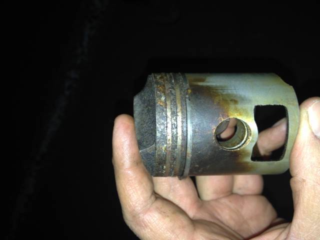

                       Salve a tutti ho fatto la mia presentazione come previsto nell'area presentazioni ma ho un problema le foto non riesco a farle vedere eppure la procedura e fatta come si deve. Comunque l'immagine inserita qua sotto se la vedete e la foto di un pistone che fa parte di un gruppo termico smontato sotto una vespa vna1t. Il problema che smontandolo mi sono accorto che il pistone e a tre fasce ma a voi risulta che la vna1t o la vna2t montino pistoni a tre fasce? Fatemi sapere perchè dovevo acquistarlo ma mi sono bloccato vi posso dire che il gruppo termico e in ottime condizioni e il prezzo totale tra cilindro pistone e testata lo sto pagando 80 euro.Aspetto vostre notizie grazie mille a tutti. Pistone 3 segmenti:   21,76 KB

                       Ciao mister black, Ho notato che l,immagine che hai inserito ha un nome con spazi tra alcune lettere Prova a rinominarla con un nome semplice e breve o un numero (esempio foto1) senza spazi. Poi ricarica la e modifica il messaggio o scrivine uno nuovo...con la foto corretta Sono col tablet e non riesco a controllare sul server per ora... Per quanto riguarda il pistone l'originale ha 2 segmenti, ma potrebbe andare bene lo stesso se ha la stessa forma e misure... certo senza un campione o dati precisi sul tuo pistone, non è facile aiutarti |

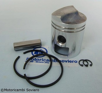

                       a vederlo così, sembra uguale (a parte la fascia elastica in più) al pistone originale anche io ho una splendida VNA (indubbiamente la più affidabile e indistruttibile Vespa mai costruita)
  ti metto le foto e le caratteristiche... articolo 1808 Scafuto pistoni
  Conchiglia	1027 Motore	PIAGGIO Applicazione	Vespa 125 cc Anno	1957 Marca	ASSO Versione	FUSO (D) DIAMETRO STD mm	54 (C) COMPRESSIONE mm	35 FORMA TESTA	146 (M) MISURA TESTA mm	10 (L) LUNGHEZZA TOTALE mm	76 TIPO SEGMENTI	AC2 NUMERO SEGMENTI	2 ALTEZZA SEGMENTI mm	2,5 (d) DIAMETRO SPINOTTO mm	15 LUNGHEZZA SPINOTTO mm	45.5

                       Anche sulla mia era montato un pistone a tre fasce come quello in foto ma ho dovuto sostituirlo con uno a due fasce perchè ora sono difficili da trovare in commercio. Il motore andava un pò meglio in quanto era più compresso, ma forse riscaldava un pò in più. Secondo me è molto importante sceglierne uno di marca buona, o due o tre fasce non c'è molta differenza. Auguri a tutti!   |
