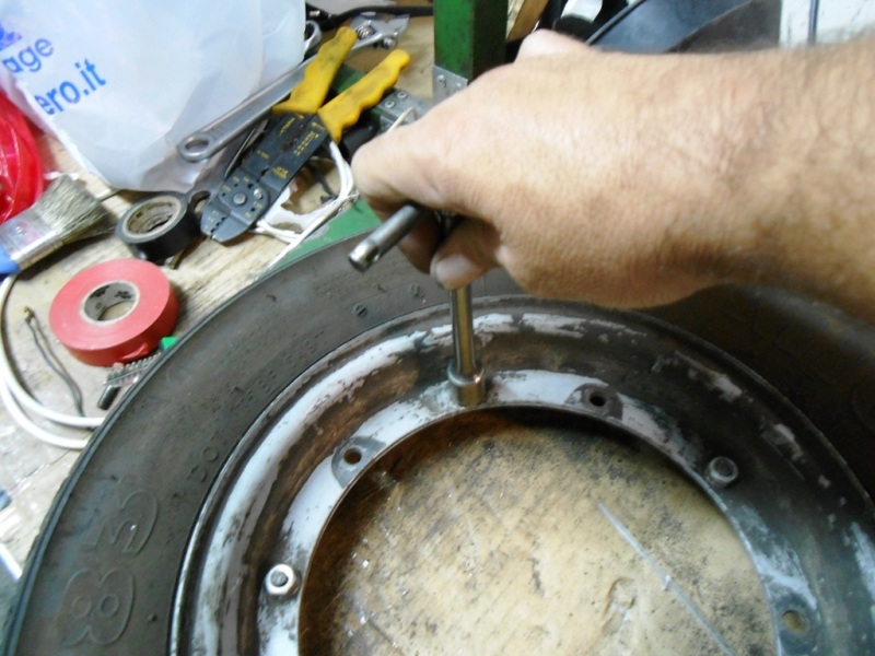

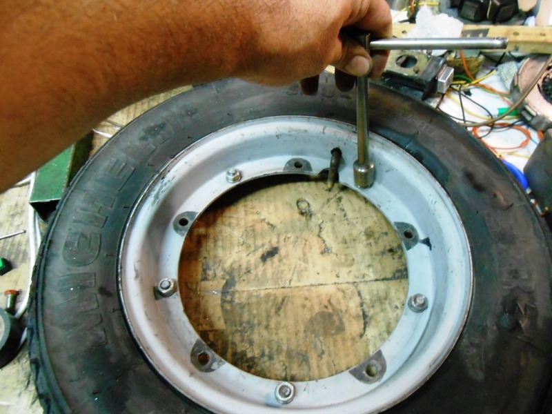

Per prima cosa poggiamo la ruota su una superficie piana e svitiamo i 5 dadi da 8 (chiave da 13 )
possiamo benissimo usare la chiave in dotazione con la vespa (quella che svita pure la candela), ma va bene ovviamente qualsiasi chiave da 13
quindi svitiamo tutti i dadi e togliamo le rondelle spaccate...

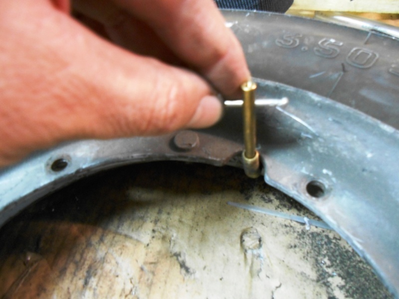

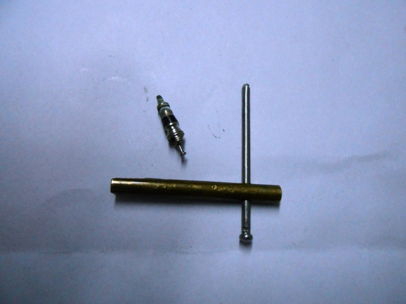

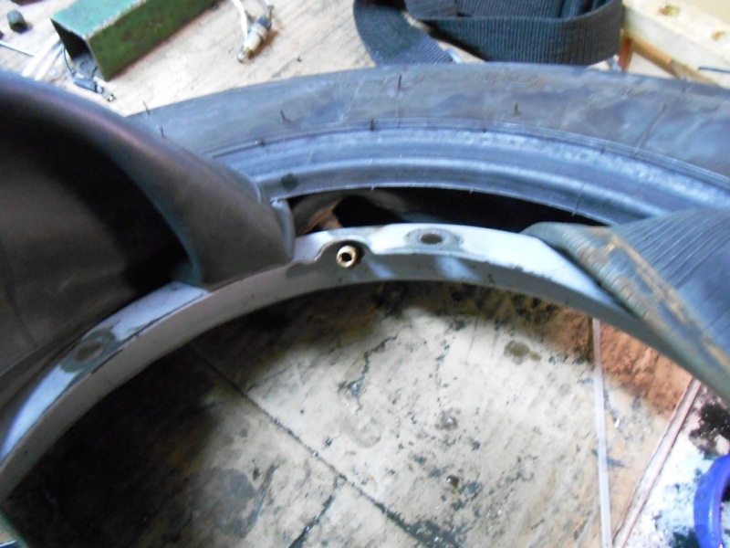

Arrivati a questo punto giriamo la ruota, sarebbe buona cosa smontare la valvolina della camera d'aria, questo permette di far uscire completamente l'aria rimasta nella camera d'aria cosi da agevolare il successivo sfilamento della stessa

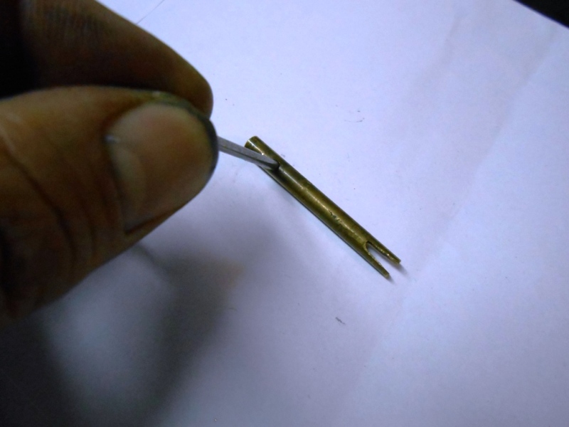

ovviamente non è necessario smontarla, ma se lo volete fare avete bisogno di un'attrezzo apposito; in vero esistono dei tappini per la camera d'aria che hanno da un lato l'apposito smontavalvola, ma autocostrursi l'attrezzo è di una semplicità disarmante
trattasi di un tubetto di ottone dal diametro di 5 mm, lungo circa 5 cm a cui viene praticato un taglio con il seghetto...
poi ho praticato un foro passante all'altra estremità e vi ho inserito il chiodo di un rivetto a strappo, martellandolo all'estremità opposta alla testa cosى che non si sfila...
nella foto si nota il tutto e anche la valvolina smontata

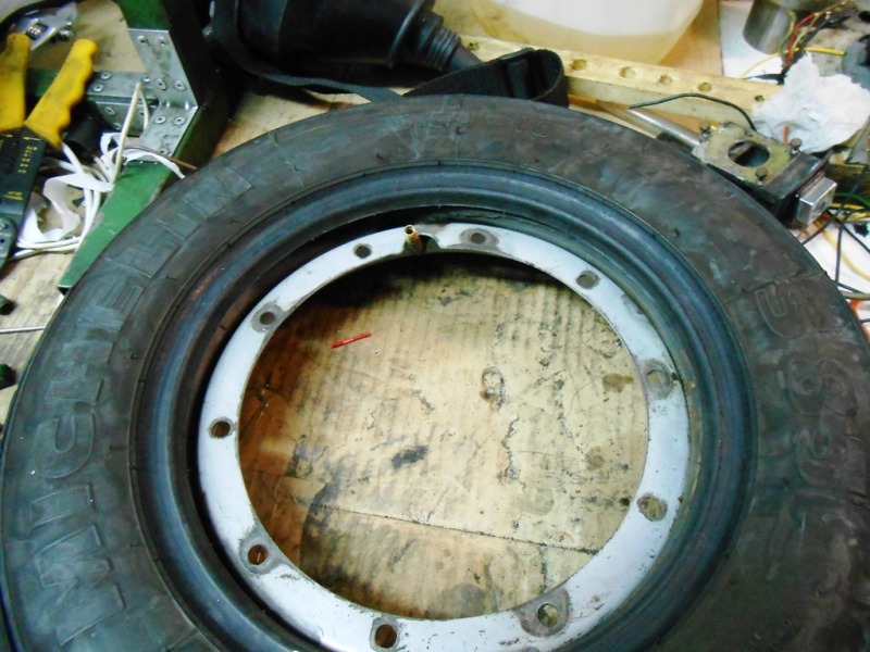

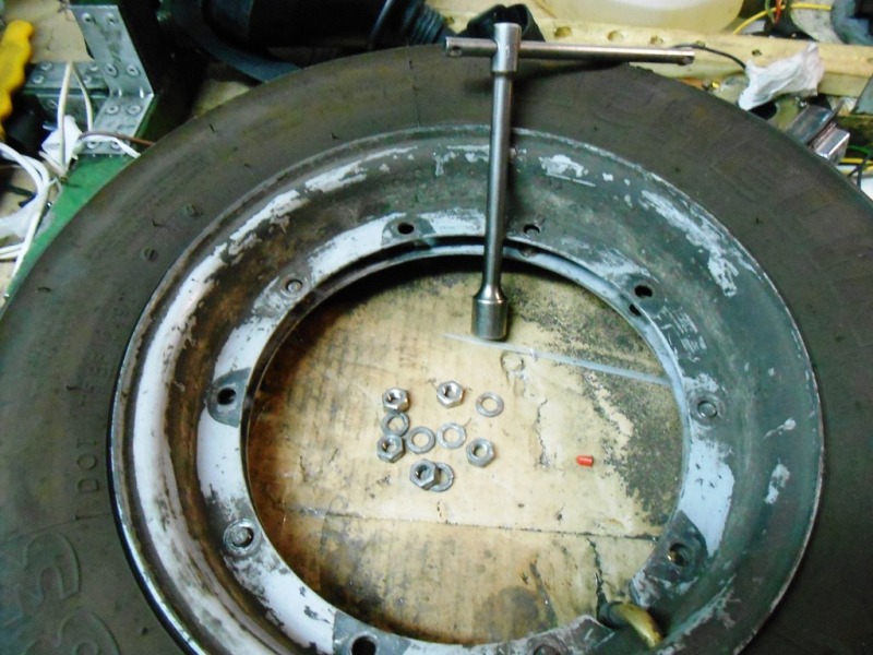

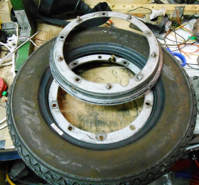

Arrivati a questo punto, se siete vespisti di quelli che tra tutte le manutenzioni eseguite periodicamente anche quella delle ruote il semicerchio risulterà gia staccato dallo pneumatico:
se invece siete ehm vespisti di quelli che si fanno le seghe con il colore nocciola,col mezzo punto di getto massimo e con la misura precisa al millilitro dell'olio da aggiungere alla miscela e basta , allora siete nei guai perchè il semicerchio sarà praticamente incollato al copertone e NON verrà via, ma anche qui c'è il trucco

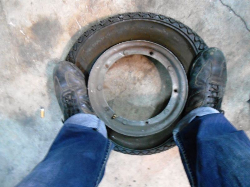

: montate con i piedi sul copertone magari aiutandovi con il bordo di un marciapiede (ricordate? siamo per strada)

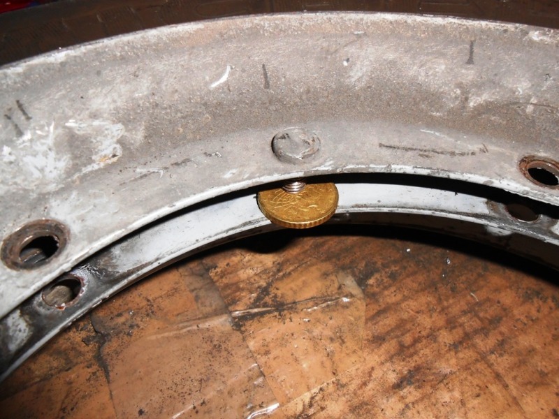

e per maggior aiuto inserite qualcosa nei fori che impedisca al perno di andare dentro al foro stesso, vanno benissimo anche delle monetine
tutto ciٍ vi permetterà di far saltare via il semicerchio superiore, che è quello meno spesso, e quindi potete finalmente sfilare la camera d'aria bucata

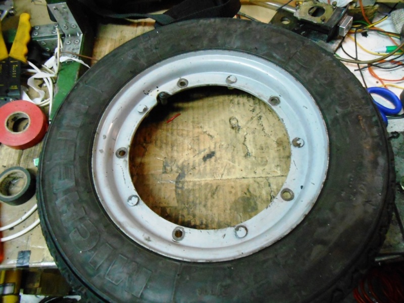

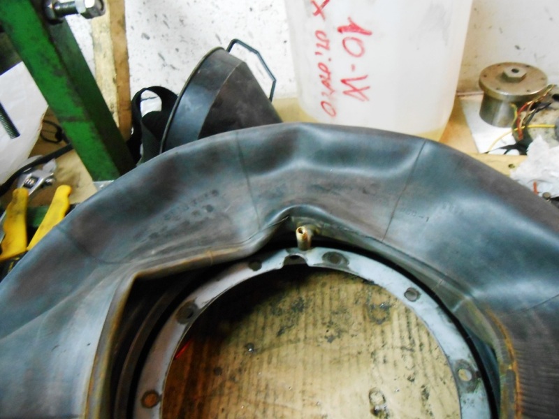

ispezioniamo attentamente il copertone e cerchiamo di individuare lo stramaledetto oggetto (al 99% dei casi trattasi di qualcosa di metallico, un chiodo,una regetta, una spilla...)che vi ha bucato la ruota e toglietelo, altrimenti è tutto inutile, passate anche uno straccio dentro il copertone. Appoggiate ora sul copertone la nuova camera badando che la valvola sia nella corretta posizione...

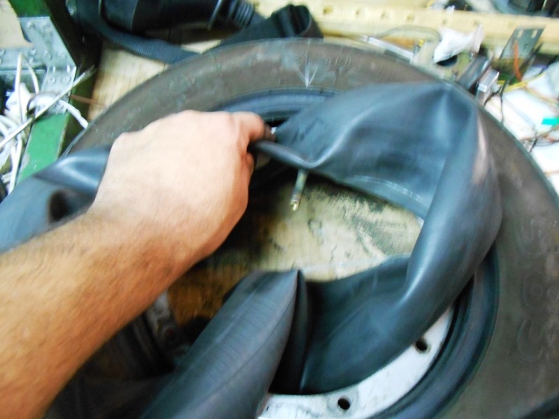

...e incominciamo ad infilare dentro la nuova camera partendo proprio dalla valvola
e continuiamo a sistemare la camera dentro al copertone

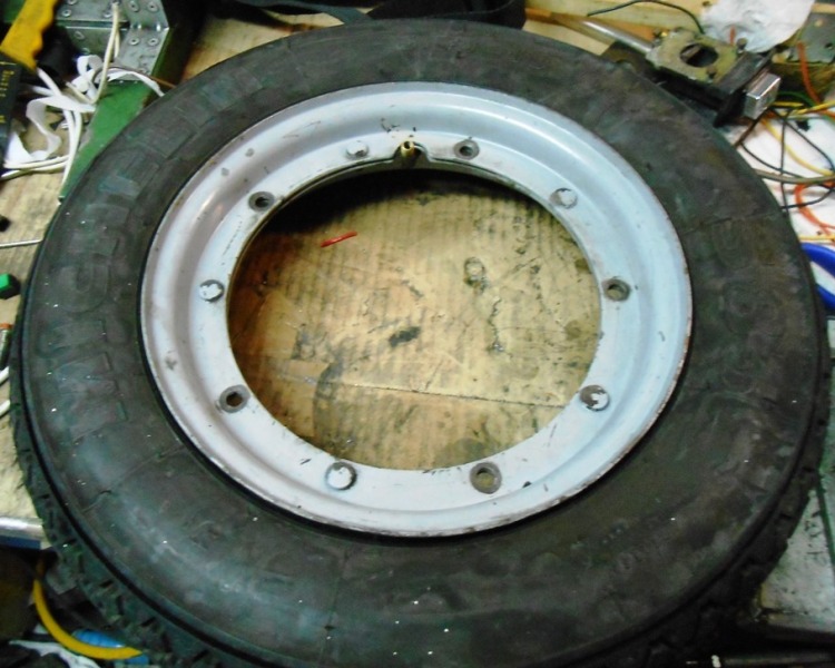

rimettiamo ora al suo posto il semicerchio che avevamo tolto, stando bene attenti che la camera d'aria sia tutta all'interno del copertone e non venga pizzicata dal semicerchio
badando bene che la valvola sia al suo posto

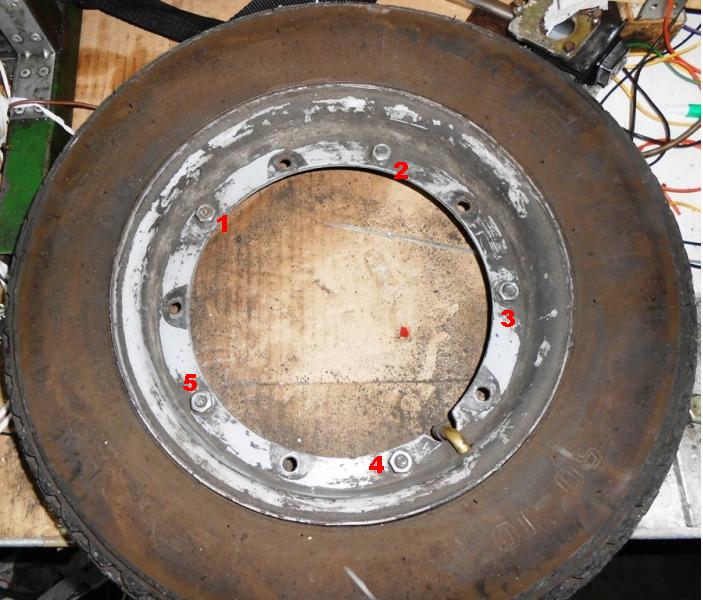

rigirate la ruota e rimontiamo i 5 dadini (non dimenticate le rondelle)
