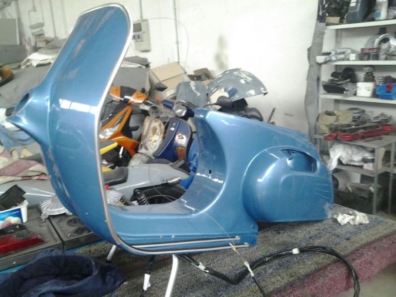

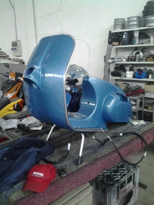

                       Inserito il - 29/11/2014 :  11:48:22
                       AGGIORNAMENTO VESPA: vespa riverniciata e pezzi lucidati come nuovi (ovviamente i suoi). Tra poco meno di un mesetto sarà rimontata e dopo passeremo alla parte peggiore ed eterna: immatricolazione e burocrazia varia!!

                       Inserito il - 29/11/2014 :  21:42:45
                       Quel colore è bellissimo io ho fatto la mia special vedrai che tra la luce e la penombra cambia da paura è magico   . Meraviglioso  ... |

                       Inserito il - 30/11/2014 :  00:49:43
                       Adoro sto colore bellissima, io comunque una revisionata al motore visto che è tutta smontata la farei almeno sai che hai fatto tutto e sei apposto per un pò  |

                       Inserito il - 30/11/2014 :  10:27:32
                      |  bella ma bella |

                       Inserito il - 30/11/2014 :  11:04:15
                       grazie ragazzi, sto cercando ti "tirare nuovi" i suoi pezzi cambiando il meno possibile! Vi terrò aggiornati   |

                       Inserito il - 30/11/2014 :  21:49:48
  bravo,  è il giusto modo di affrontare un Restauro.
