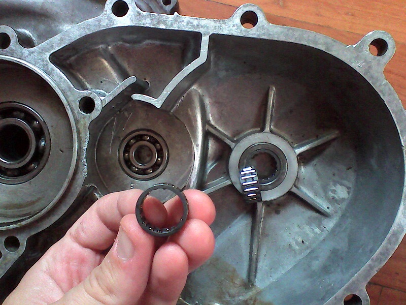

Inutile riepilogare due anni di discussioni con voi sulla mia vespa, volevo solo dirvi che una volta che si ruppe il motore venne aperto il carter che montava sul lato volano una gabbietta a rulli che è praticamente introvabile montata sull'albero del cambio 3 marce e un ricambista del nord la vende attualmente a 60 euro piu 12 euro di spedizione!!!! una cosa assurda
ad ogni modo ho trovato il ricambio quindi ho preso tre gabbiette a rulli.
adesso vorrei con il vostro aiuto rimontare il motore della mia vespa e spero che poeta - pugnodidadi ci sia ancora!

così dubito che altri ti rispondono,ad ogni caso non e introvabile,poi fai le misure con l gabbia vecchia albero ecc.

Io ne ho due di quelle gabbie li, Ma da quel che dici hai problemi nel chiudere il carter o altro?

allora la gabbia a rulli è quella che cercavo da anni e che vendeva il ricambista di ravenna oggi ad euro 60 (completo degli altri due pezzi che vedi incastrati nel carter). quindi nn cerco il cuscinetto. per quanto riguarda la chiusura del motore, non la farò ancora, ma volevo poeta per fargli vedere che alla fine ho trovato il ricambio senza dover sottostare alla speculazione di ravenna!
cmq quando inizierò a chiudere il motore farò un bel report

Ah si xk nei carter stretti la gabbia rulli del albero ruota l anello e incastrato nel carter e la gabbia e estraibile. Nei modelli standard l intero cuscietto e un pezzo unico e si monta con l apposito collocatore

esatto andy!
