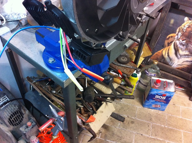

io ed altri esperti ti consigleranno sicuramente quelli al silicone,in realtà sono quei fili molto morbidi,quelli che usano nei ferri da stiro,se vai in un ricambista elettrico li trovi,e un consiglio

Si avevo letto la discussione di Mimmo se non erro, però avevo trovato qualcosa da 1mm (un 4x1 da sfare) che mi sembrava piccolo, oppure delle matasse (tre colori soli) minimo un metro da 1,5 (mi sembra non ho misurato) ad un costo assurdo, che superava quasi il costo del nuovo, quindi avendo quasi tutti i cavi in casa mi sono fatto prestare i due mancanti e l'ho fatto così, infondo possono lavorare a 110° massimo, contro i 160° (così ho letto) di quelli in silicone, sulla durata non lo metto in dubbio quelli in silicone sono superiori, l'unica cosa che mi chiedo, ma quelli originali come erano?

ma...io ho sempre utilizzato vari tipi di cavi(anche ritagli basta avere il colore adatto...) per riparazioni e/o sostituzioni sulle vespe senza tante storie e non ho mai avuto problemi...non credo che nella zona del volano si arrivi a temperature alte da poter avere noie,tranquilli!....certo chiaramente bisogna usare cavi del diametro relativamente giusto...

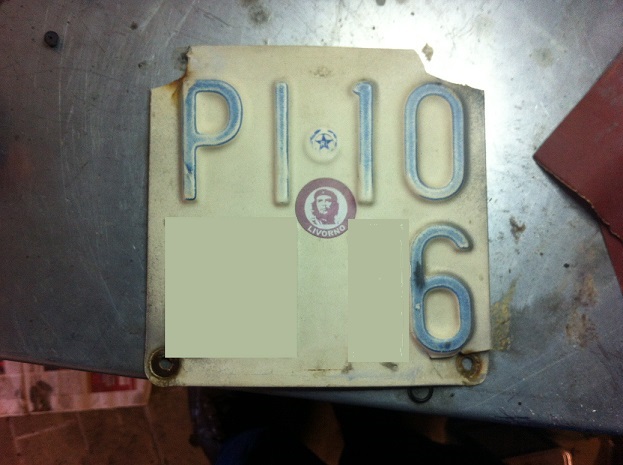

Inserito il - 19/01/2015 : 22:22:24  Mostra Profilo Invia a marcello4895 un Messaggio Privato
Questa è la targa 150, come vedi mancono i due angoli superiori, volevo rifarla vissuta lasciando il bollino così com'è (coprendolo), e rifare solo i numeri e trovando un colore simile ad ora.

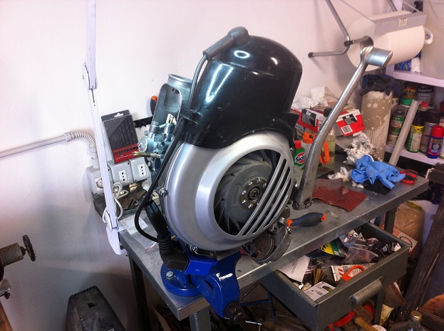

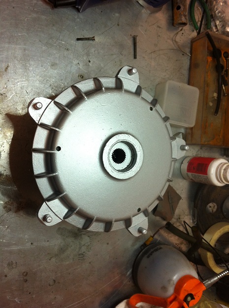

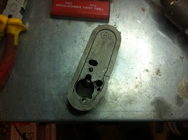

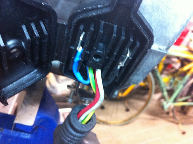

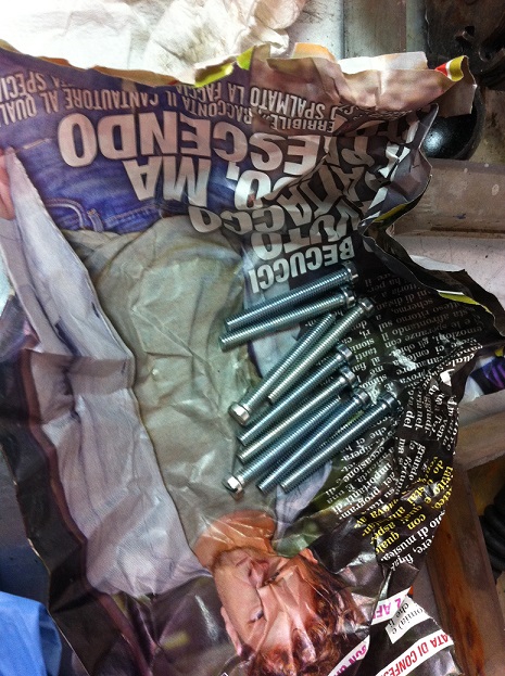

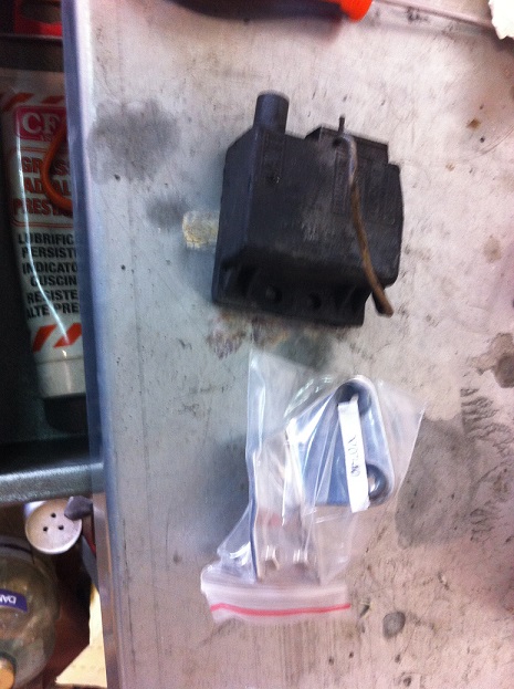

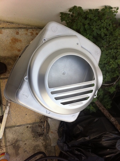

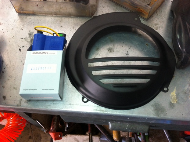

Oggi ho comprato la centralina e il copriventola, perchè nel pulirla la centralina il filo di massa era cotto e si è staccato, e la ventola aveva troppe ammaccature oltre alla ruggine, poi ho fatto altri lavoretti, ci siamo quasi....

Inserito il - 20/01/2015 : 00:36:25  Mostra Profilo Invia a 150 un Messaggio Privato
se non sbaglio la centrralina poteva funzionare anche senza massa.

163 Messaggi
Inserito il - 20/01/2015 : 10:06:22  Mostra Profilo Invia a marcello4895 un Messaggio Privato
A saperlo risparmiavo 30€ almeno per ora, la targa l'hai vista?
P 125 X 1980
JasonPX
Jasonpx3
Città: Bari
2190 Messaggi
Inserito il - 20/01/2015 : 11:43:08  Mostra Profilo Invia a JasonPX un Messaggio Privato
La targa si può riprendere con molta pazienza e vetroresinaQ

490 Messaggi
Inserito il - 20/01/2015 : 18:27:15  Mostra Profilo Invia a greenpx un Messaggio Privato
Anche a me si è spezzata la massa, col tester ho visto che era in continuità col primo filo a sx mi sembra bianco e ci ho attaccato un pezzetto di filo l'ho collegato a massa e funziona
marcello4895
mia
163 Messaggi
Inserito il - 20/01/2015 : 20:05:38  Mostra Profilo Invia a marcello4895 un Messaggio Privato
Difatti nel cercare di risaldarla ho scoperto che andava li dove dici te, ripensandoci il bianco e la massa nello statore, il rosso e il pick up e il verde penso sia l'alimentazione, vabbè visto il lavoro fatto la centralina l'avrei sostituita sicuramente, però con quelle 30€ in questo momento il fanale posteriore mi faceva più comodo......
P 125 X 1980
Inserito il - 20/01/2015 : 21:43:31  Mostra Profilo Invia a 150 un Messaggio Privato
nella centralina:
bianco massa
rosso pk-up
verde vicino al rosso alimentazione centralina
verde esterno spegni motote,che poi non è altro un filo che mette a massa la chave del quadro.
mauyblade
PK_2
Città: Lecco
1153 Messaggi
Inserito il - 20/01/2015 : 22:07:50  Mostra Profilo Invia a mauyblade un Messaggio Privato
Come tutte le schermature o masse di dispersione, anche il cavo di massa esterno della bobina AT
NON serve al funzionamento della bobina stessa e quindi della vespa.
In realtà ha una funzione di mettere a massa il "supporto" della bobina, che come si può
notare è in materiale isolante. All'interno la vera bobina ha un "contenitore" metallico che
ha bisogno di avere un ulteriore collegamento verso massa in caso di.....
