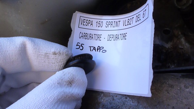

Ecco le famose etichette, ora il tappo verrà inserito in un sacchettino rosso e nella scheda relativa al carburatore verrà applicato un bollino rosso in corrispondenza del pezzo 55 tappo.
Questo mi renderà il lavoro + facile nella fase d'acquisto dei ricambi.

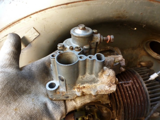

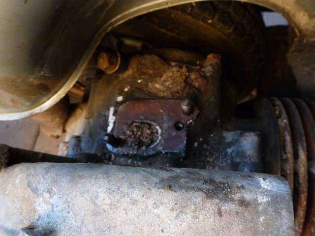

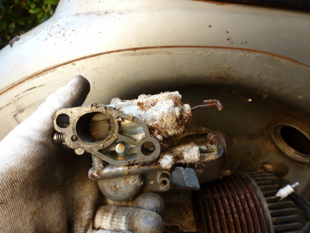

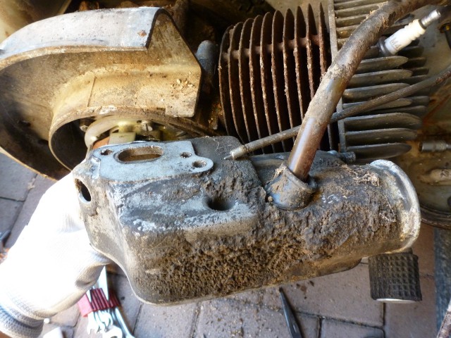

Cosa posso usare per ripulire tutto questo sporco?
Vado di spazzole di ferro?
roscio79
Vespa PX125
32 Messaggi
Inserito il - 23/09/2014 : 09:12:27  Mostra Profilo Invia a roscio79 un Messaggio Privato
Ciao!
io per pulire il mio motore ho usato prima la benzina con un pennello e poi lo sgrassatore per auto.
MG
JasonPX
Jasonpx3
Città: Bari
2190 Messaggi
Inserito il - 23/09/2014 : 09:24:20  Mostra Profilo Invia a JasonPX un Messaggio Privato
Ammorbidiscilo un po' con la benzina e un pennello a cui accorci un po le setole diciamo di circa la metà
GTR1969
Città: Savignano sul Rubicone
190 Messaggi
Inserito il - 23/09/2014 : 13:14:09  Mostra Profilo Invia a GTR1969 un Messaggio Privato
allora, prima di tutto un consiglio: metti le foto tutte nello stesso messaggio e non farne uno ogni foto.
per pulire il carburatore evita qualsiasi acido. la lega di cui sono fatti (che non è alluminio puro!!!) non ama particolarmente le sostanze fortemente acide e diventa porosa come una spugna.
smonta tutto, pulisci le parti sporche di murcia e fango con benzina e pennello (o simili), spazzola il carburatore con uno spazzolino da denti, cerca di recuperare il più possibile tranne per le parti in gomma che dopo tutto questo tempo saranno secche o crepate e poi fatti una lista dei ricambi. più cose recuperi e meno spendi logicamente ed inoltre la tua vespa sarà più simile all'originale possibile.
coperchio carburatore nero e copriventola color alluminio.
